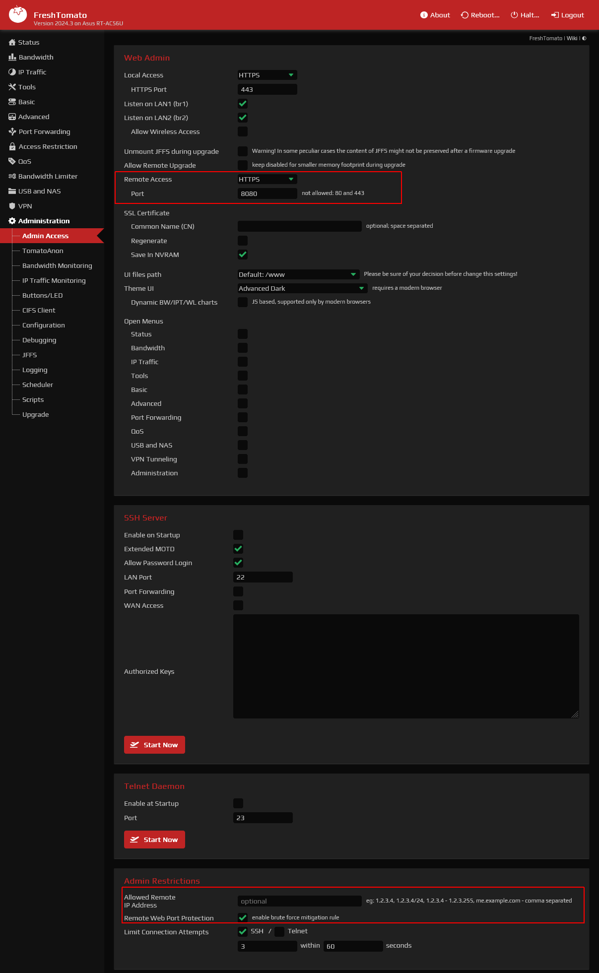

Bei meiner Firmware würde außerdem eh ein anderer Port genutzt werden:
Machen würde ich es aber eh nicht.

Ich hatte ja gezeigt, dass man das durchaus absichern kann. Besser wäre es, Du würdest ein VPN, z.B. zur Fritzbox nutzen, um dann von dort auf den Asus zu verbinden.
So oder so wirst Du aber nicht auf den Asus kommen, egal, was Du jetzt auf der Fritzbox einstellst, wenn der Asus nicht zuvor dafür vorbereitet wurde. Der Asus muss für den Remote Access ja erst konfiguriert werden. Gute Besserung.
