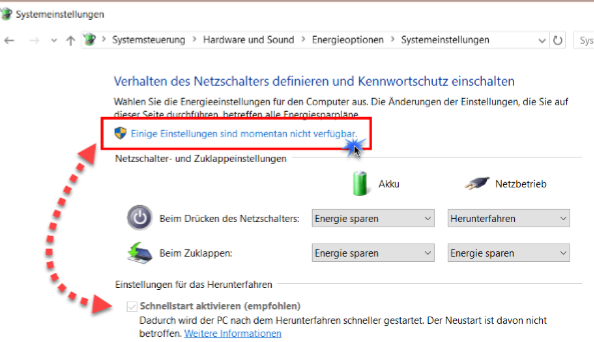

@P_atrick schon mal versucht diesen :grr::skull_alt: Schnellstart zu deaktivieren?
