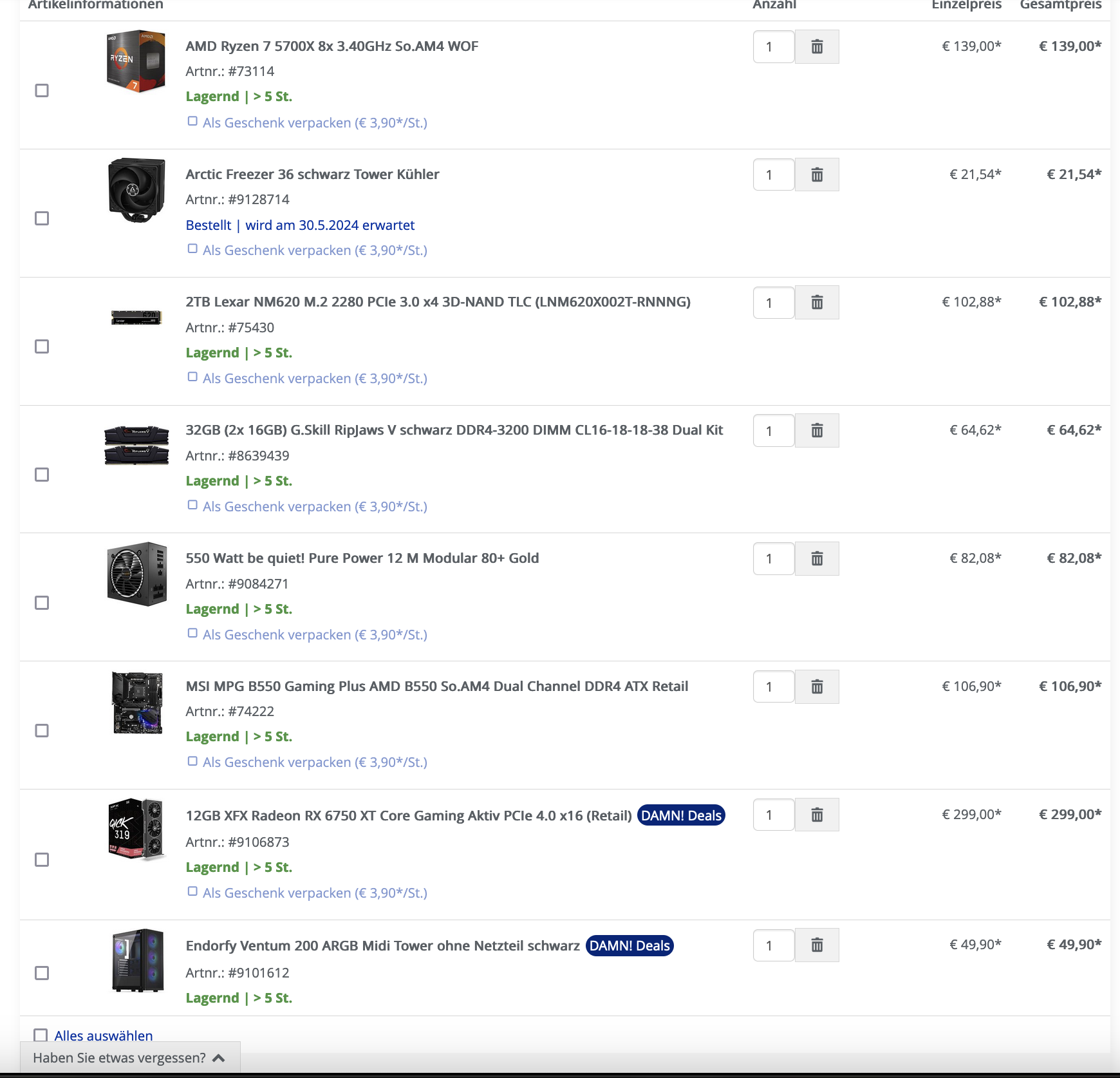

Hier jetzt der aktuelle Stand. Mit 2 TB Festplatte und trotzdem nur bei 865 Euro. Top!

Top Maschine für das Geld! Viel Spaß damit. :D
@coxon @Giggity @Pinguin1 Vielen Dank für die Hilfe! Ihr habt mich davor bewahrt überteuerten Schrott zu kaufen.
Sobald morgen das Gehalt auf dem Konto ist wird das Ding gekauft. Vielleicht hol ich mir auch die Lexar mit PCIe4.0.

wasko schrieb:
@Pinguin1 Danke!
Ist der PC schon bestellt? Wenn du vorrangig Paradox-Spiele spielst würde ich dir empfehlen, die 60€ mehr für den Ryzen 5700X3D auszugeben (und falls das Budget nicht reicht ggf an anderer Stelle kürzen). Der 5700X ist jetzt keine schlechte CPU aber Spiele auf der Clausewitz Engine (Stellaris, Europa Universalis, Crusader Kings, Hearts of Iron) profitieren massiv vom größeren Cache der X3D-CPUs. Gerade Stellaris (welches im Lategame ja gerne schnarchlangsam wird) läuft auf einer X3D-CPU 60% schneller als auf "normalen" CPUs der gleichen Generation, wobei dieser Geschwindigkeitsvorteil stärker wird je weiter das Spiel fortschreitet- das kann durchaus den Unterschied zwischen einer erfolgreich beendeten Kampagne oder "ich breche in 2350 ab weil ich stundenlang auf die Endgame-Crisis warten muss" machen.
Anno 1800 läuft ebenfalls deutlich runder auf den X3D-CPUs, für Total War macht es wenig Unterschied.
Reaktionen: wasko und Pinguin1
