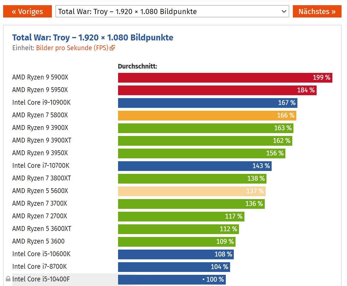

Mork-von-Ork schrieb:
Im konkreten Fall ist der 10400 auf jeden Fall schneller als der 3500X
Das wird so nicht stimmen. In Full-HD-Games ist der 3500X erstaunlich dicht am 3600 (getestet jeweils mit einer 2080TI). Das bedeutet, dass er in einigen Spielen schneller sein wird, als der 10400.
Und wenn man konkret einen PC mit 10400 und RX580 mit einem PC mit 3500X und GTX1660S vergleicht, wirst Du mit dem Teil mit dem 3500X wesentlich besser daddeln können, und das auch noch in 5 Jahren.

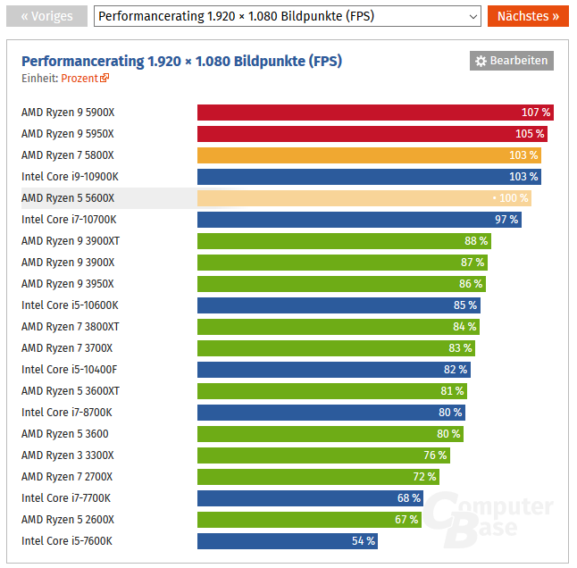

der 10400f ist aber in alles Spielen gemessen schneller als der 3600. Und vor allem günstiger
Reaktionen: Mork-von-Ork
Nach fast 2K Beiträgen hier @madzzzn , sollte man wissen, dass in ein Performancerating ganz unterschiedliche Ergebnisse einfließen, z.B. auch dieses hier, wo der 3600 9% schneller ist als der 10400:
Und wenn da der 3500X wie üblich 2-4% langsamer ist als der 3600 wird er dort 5% schneller sein als der 10400.
Und mit einer Einstiegsgrafikkarte egalisiert sich das ziemlich, da spielen im GPU-Limit meist ein paar Prozent schneller oder langsamer der CPU keine Rolle.
Super, dass du mit so vielen Beiträgen ein Spiel raussuchst :) und vor allem, wenn der 3600 so teuer ist.
Reaktionen: JollyRoger2408 und Kvnn.
Es geht doch hier gar nicht um den 3600 und was der kostet. Der TE hat in Post #1 um eine Einschätzung gebeten, ob ein PC mit 10400, RX800 und 8 GB RM oder einer mit 3500X, GTX1660S und 16 GB RAM für ihn besser ist. Und da wirst Du wohl keine andere Meinung zu haben als ich, oder?
