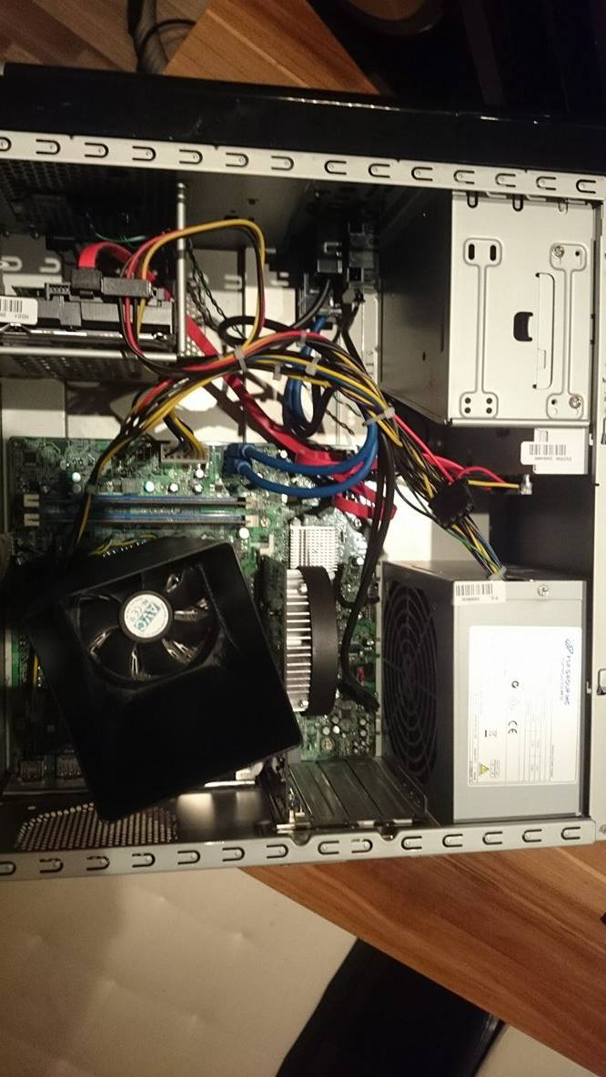

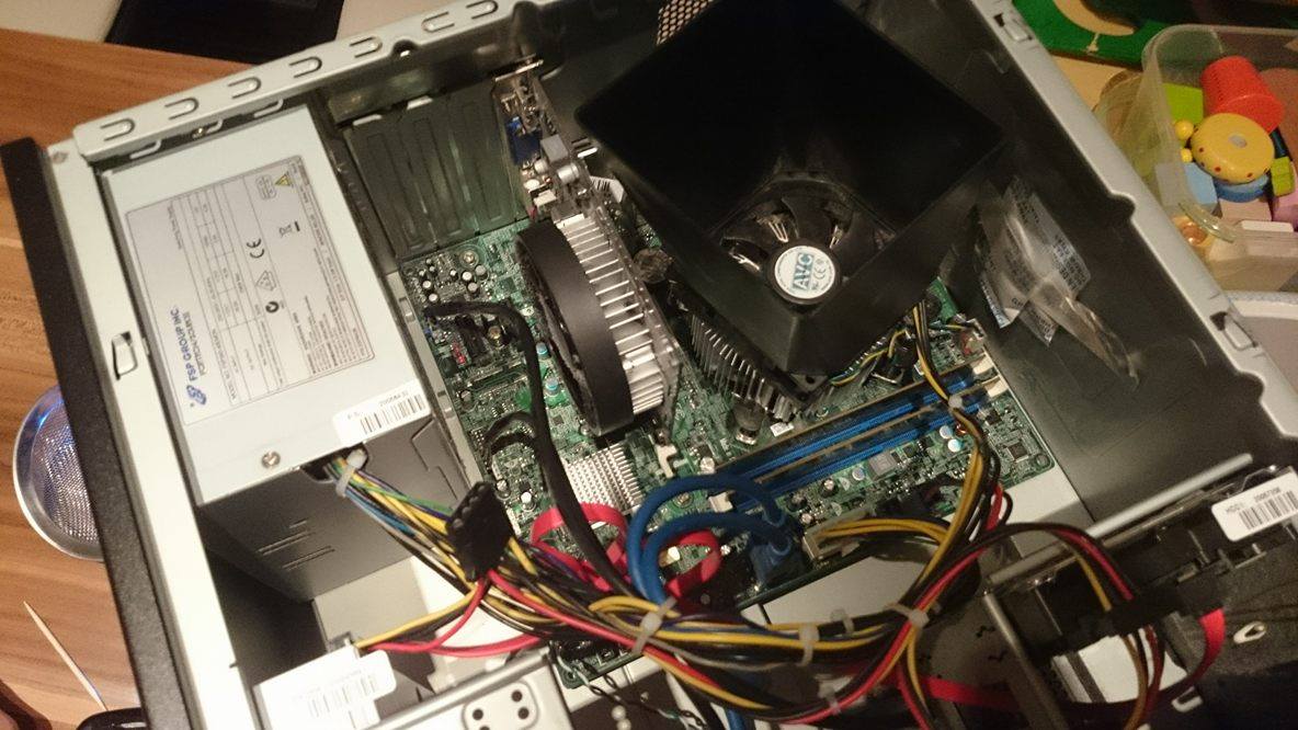

Hallo ich habe meinem FertigPC eine neue Grafikkarte zugelegt,da ich auf Nummer sicher gehen möchte habe ich überlegt mir einen Gehäuselüfter zu kaufen.Nun aufgrund dieser Entscheidung müsste ich mir höchstwahrscheinlich ein neues Netzteil kaufen da ich bezweifle, dass mein 350 W Netzteil das Ganze packt .Da der Lüfter sowieso kein Platz hätte habe ich vor ,gleich alles in ein neues Gehäuse unterzubringen.Nun meine Frage wäre jetzt ob sich das Ganze überhaupt auszahlt ,denn das ist ja ganz schön aufwendig oder?Und würde das überhaupt so gut funktionieren wie ich mir das vorstelle ? Hier ein paar Bilder : 12236761_908209545912049_1916232096_o.jpg12235704_908209515912052_239156476_o (1).jpg

wie sollen wir dir anhand von 2 bildern weiterhelfen?

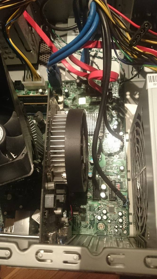

Oft können die Mainboard solcher PCs neue Grafikkartengenerationen nicht erkennen, und BIOS Updates gibt es auch nicht.
Schau mal ob er mit der GTX960 bootet.

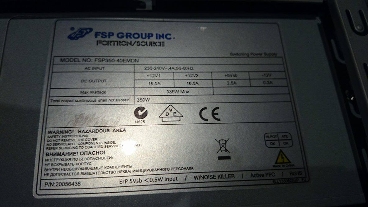

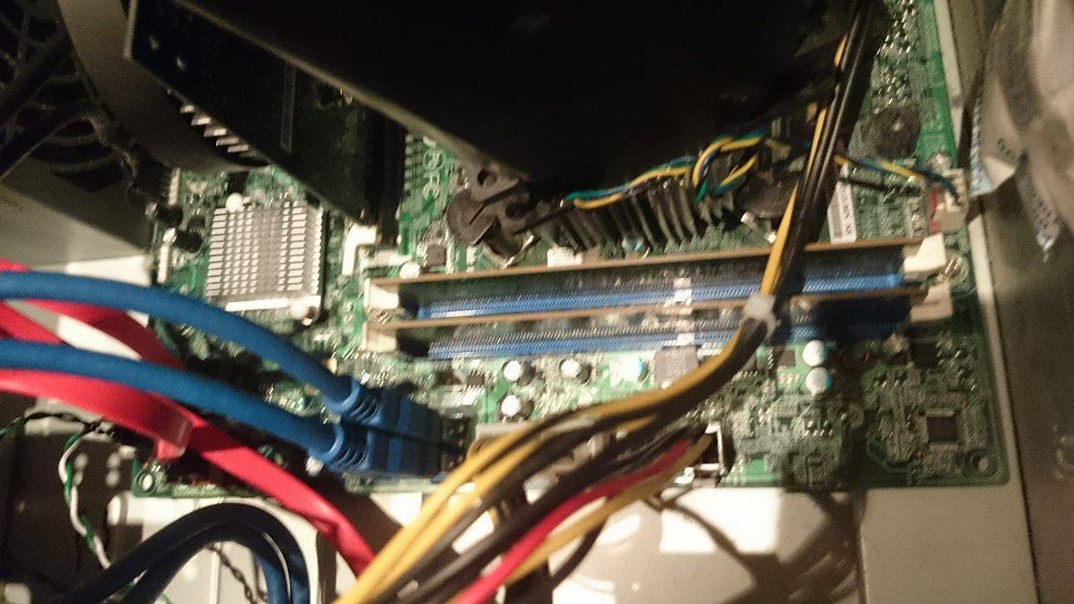

Ein neues Netzteil wird schwer. Da sich der fertig PC Hersteller nicht an die Standards gehalten hat, denn der 20/24 polig ATX Stromstecker ist bei dir nur 14polig und das ist kein Standard.
Eine GTX 960 benötigt zum Glück nur 30W mehr als deine alte Karte, sollte daher mit dem Netzteil gehen, warscheinlich brauchst du aber ein 6pin PCIe Adapter auf zwei Molex Stecker.
Ein neues Gehäuse wäre da weniger das Problem.

Gehäuse kann man z. B. Ein Coolermaster N300 nehmen, das hat zwei vorinstallierte 120mm Lüfter.
Ein Lüfter brauch jetzt nicht wirklich viel Leistung.
Man darf dann nur hoffen, dass sich der fertig PC Hersteller wenigstens bei den Front pannel Anschlüssen (ein/aus Taster, Reset, USB, Audio) an die Standards hält (denn das sieht man auf den Bildern nicht so genau), denn sonst sieht es mit einem neuen Gehäusen auch schlecht aus, da die ganzen Stecker sonst nicht passen.
Da bleibt dann am Ende sonst nur ein neues Mainboard wie ein Asrock B85M Pro4

Ja bei einem neuen Mainboard ist auch ein neues Netzteil fällig, da die Anschlüsse von dem alten Netzteil nicht passen.
Und wenn du nur ein neues Netzteil und ein neues Gehäuse kaufen willst, brauchst du zwangsweise auch ein neues Board.
Auf den Bildern sieht es zumindest so aus, als hätten sie die Front Pannel Anschlüssen nicht verändert, da er könnte nur ein neues Gehäuse funktionieren. Garantieren tu ich das aber nicht.
