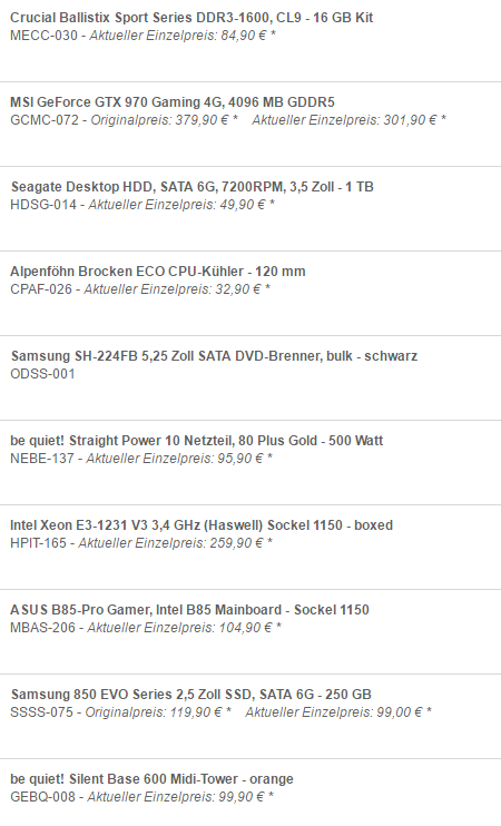

PS: Auf dem Bild sieht ihr meinen PC.

In deinem Rechner sind laut Screenshot zwei Platten verbaut. Einmal eine SSD und eine HDD.
Von welcher Platte sprichst du?

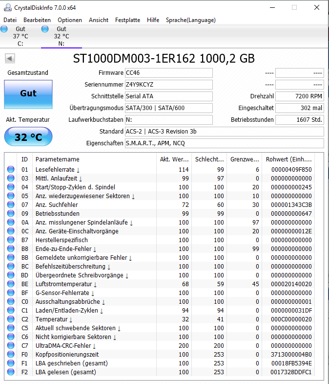

Check mal mit CrystalDiskInfo ob die Festplatte noch in gutem Zustand ist und mache ab und zu Backups. Mehr kann man eigentlich nicht sagen.
Die Ladezeiten dauern auffällig länger als normalerweise. Und ich habe in der Zeit nichts neues installiert. Ich werde mal die info abchecken.
*EDIT* : Habe die Infos von CrystalDiskInfo als Bild eingefügt.

Die S.M.A.R.T. Werte sind in Ordnung und auch das SATA Datenkabel macht keine Probleme. HDDs sind eben einfach extrem lahm wenn mehrere parallele Zugriffe darauf stattfinden und so richtig merkt man das erst, wenn man eine SSD hat wo es ja nicht so ist.
