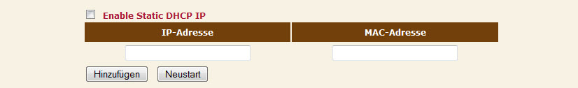

EDIT: Vielleicht hier ?
Kannst du in deinem Router keine MAC -> IP Zuordnung konfigurieren ?
Treffer...
Genau da und DHCP bleibt an.
Ja, genau da.
Genau. Das DHCP deines Router ist momentan so konfiguriert, dass es nach einem bestimmten Zeitraum (der sich im Webinterface des Routers einstellen lassen sollte) jeder angeschlossenen Netzwerkkomponente eine neue IP zuweist.
Mache es so wie ich es sagte, dann musst du im Prinzip nichts ändern, außer einmal diesen Änderungszeitraum auf unendlich(/nie/wieauchimmer) zu setzen und ggf. noch ein letztes mal die jetzt final an deine Dreambox vergebene IP einzutragen.
Edit:
Das Bild zeigt genau die richtige Einstellung!
Ist das in meinem oberen Beitrag geposteten Bild?

Hallo danke für die Hilfe. Habe es jetzt verstanden. Das Problem ist nur meine Dreambox häng an einer IP die in 89 Tagen abläuft. Die anderen stehen auf forever.
Finde leider nirgends wo man das Einstellen kann wie lange die IP aktiv ist.

Laut welchem Gerät läuft die IP in 89 Tagen ab? Falls es der Router ist: aktiviere mal zuerst das statische DHCP und stecke die Dreambox erst danach an.

Schließt du bei statischem DHCP ein Gerät an den Router an, vergleicht es zuerst die MAC-Adressen der angeschlossenen Hardware mit den Einträgen im DHCP-MAC-Table und weist daraufhin dann die passende (oder eben eine neue) IP zu. Dieses Prozedere wird bis zum jüngsten Tag beibehalten, sofern es niemand manuell ändert.
