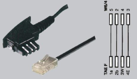

Leider ist den Telefonen aber nur folgendes "Telefonkabel" beigelegt:
Nun möchte ich die Basisstation aber bekanntlich nicht irgendwo in die Wand bzw. Telekombuchse hauen, sondern in die Fritzbox (wir sind ja auch seit Jahren nicht mehr bei der Telekom).

Das schwarze Ende des in Post #1 abgebildeten TAE-Kabels an einen der beiden analogen Anschlüsse auf der rechten Seite der 6360 anschließen und das andere Ende in die Basisstation des Telefons stecken. Dann noch die Basistation mit dem Stromnetz verbinden und das war es dann schon.

Moin!
Das im ersten Post abgebildete TAE-Kabel hat nen Belegungsfehler, im allgemeinen ist es üblich, dass die a-und b-Ader im RJ11Stecker auf 4 und 5 geschaltet ist und NICHT auf 5 und 2.
Und genau so sind die handelsüblichen RJ11 Verlängerungen und TAE-RJ11-Adapter auch beschaltet.
Das ist oft genug ne böse Falle, bei den TAE-Anschlussschnüren, weil Siemens irgendwann mal wieder ne eigene Suppe gekocht hat.
GrussGruss
Uii, jetzt verstehe ich aber nurnoch Bahnhof :D. Das Bild im ersten Post dient lediglich als Beispiel des Anschlusses, da mir die dazugehörige Bezeichnung nicht einfallen wollte/ich sie nicht wusste.
