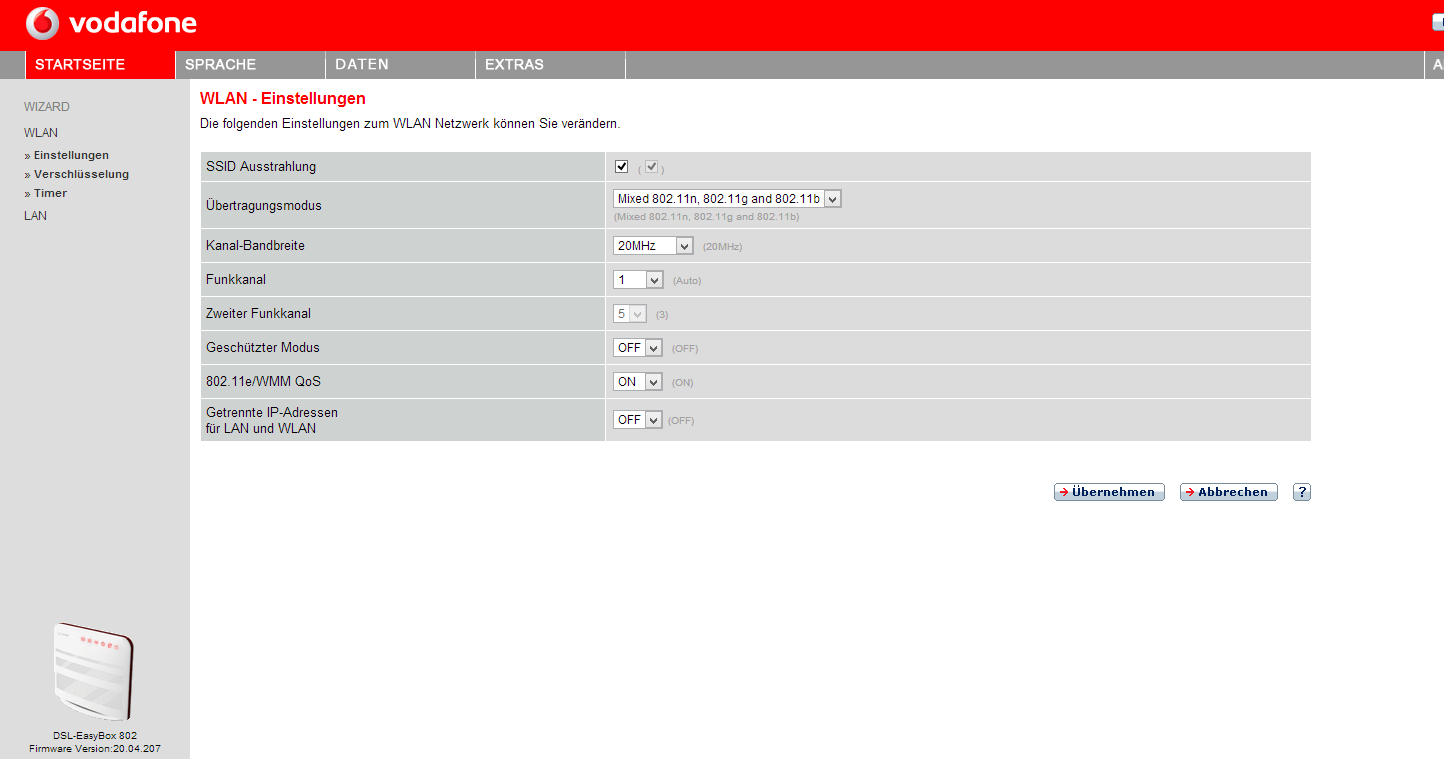

Danke auch dir. Aber warum sind es bei mir 300 - 400 kb/s und bei anderen (Erfahrungsberichte im Netz) ca. 5mb/s ? Das muss doch mit irgendwelchen Einstellungen zusammen hängen? Ich habe mal das Wlan Menü angehängt ... erkennt ihr da potentielle Fehleinstellungen? Ich habe es schon mit 802.11n only als Wlan Übertragungsmodus probiert, macht keinen oder nur einen sehr geringfügigen Unterschied.
