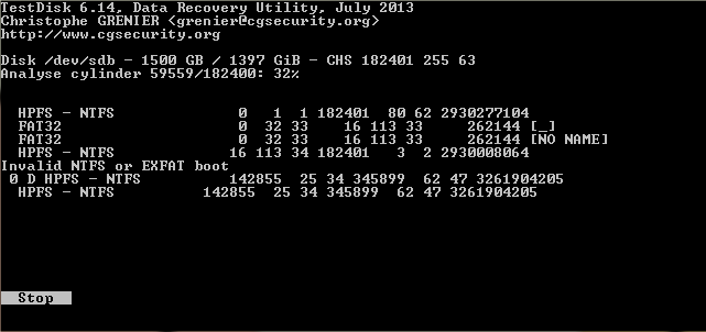

testdisk habe ich also zuerst einmal genutzt, um ein paar der Dateien von der defekten WD runter zu kopieren auf eine andere externe Festplatte. Das hat soweit leider nur halb geklappt, denn mein kompletter Software Ordner ist noch nicht gerettet. Daraufhin habe ich dann einen DEEPSCAN machen lassen und derzeit hängt testdisk bei 32% am Zylinder 59559.
Weiß einer von euch, was man in diesem Fall macht? Und was die Infos im Screenshot bedeuten?

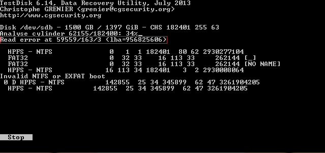

Auf der WD gibt es laut testdisk einen Lesefehler. Hier nochmal ein screen:

Guten morgen. Ich geb nicht auf ;). Nachdem testdisk die Nacht über lief, wurde ich von dem Screen hier begrüßt:
Screen3
1. Sehr seltsam, daß hier auf dem Screen meine Festplatte größer zu sein scheint, als sie eigentlich ist! Ich solle die Jumper checken und die BIOS detection. Das macht aber keinen Sinn, da kein Jumper gesetzt ist und das BIOS die Platte erkennt! :( oha!..
2. Die markierte Zeile entspricht dem Bereich auf der WD, der im oberen Screen unter "Invalid NTFS or EXFAT boot" aufgelistet ist. Aber was heißt das? Der Bereich ist definitv defekt? Auch physikalisch?...

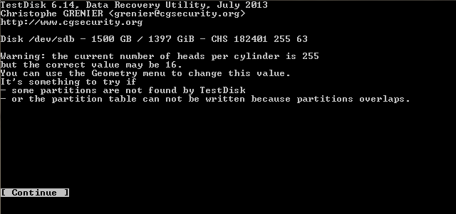

Dieser Screen hier wurde noch nicht erwähnt, jedoch zeigt er den jedesmal an:

Nach dem Hinweis, daß meine Festplatte vielleicht größer sei, könnte ja vielleicht die Krux in der Anzahl der Heads pro Zylinder stecken...
