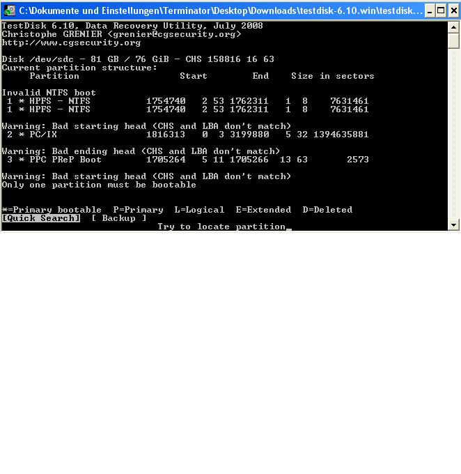

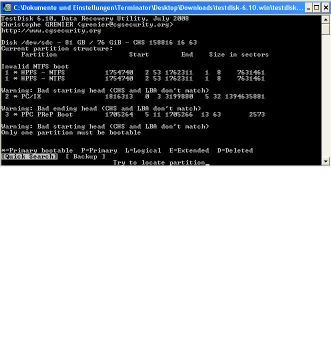

Moin,
ich hatte einen Ausfall am Rechner1 (XpPro). Nun wollte ich die zweite HD des Rechners1 am Rechner2 (XPHome) einbauen, um Daten zu kopieren, die noch gebraucht werden, und dann die HD zur neuen Systemplatte von Rechner1 zu machen.
Hab alles eingebaut, auf Master umgesteckt und wenn ich Rechner2 jetzt boote kommt "neue Hardware - blah" treiber wird versucht zu installieren, geht aber nichts. In der Datenträgerverwaltung und im Arbeitsplatz wird die HD angezeigt, allerdings findet er die Partition nicht, daher habe ich Testdisk laufen lassen und bekomme dann diesen Screen (s. Anhang).
Was kann ich da machen, damit ich die Disk zum laufen bekomme?

Habe gegenwärtig nur Infos aus deiner Partitionstabelle mit einer Geometrie von 240 Heads und Fehlern.
Weiß nicht ob es falsch ist, da zu wenig Infos.
Häufigster Standard ist normalerweise 255 Heads.
Wiederhole mal die Diagnose komplett nach dieser Anleitung ob es dann pass?
Starte Testdisk, bestätige bei Log-Datei erstellen mit Enter, wähle deine Festplatte und bestätige mit Enter.
Bestätige auch bei Partition Table Typ Intel mit Enter.
Gehe jetzt auf das Menü Geometry.
Gehe dort auf Heads.
Gib dort 255 ein und bestätige mit Enter.
Lasse SectorSize und den Rest in Ruhe.
Bestätige dann mit OK zum verlassen von Geometry.
Du darfst dann Testdisk nicht beenden da du dann die Einstellungen verlierst.
Gehe dann mit dem Pfeil auf Analyse bestätige mit Enter und setze mir einen Screenshot.

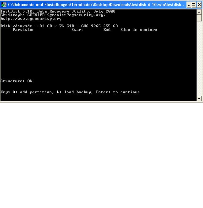

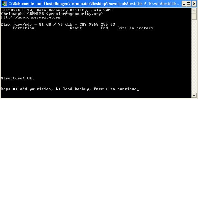

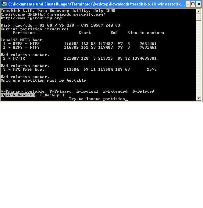

Wurde leider nichts gefunden.
Lasse mal die Geometrie einfach auf 240 Heads, wie es jetzt ist.
Wird dann eine Partition gefunden?
Ansonsten kann auch bei Heads noch 16 Heads probiert werden.
Sind die häufigsten Standards.
Teile es mal mit.
Ansonsten würde nur noch Datenrettungssoftware bleiben.
Viele Grüße
Fiona

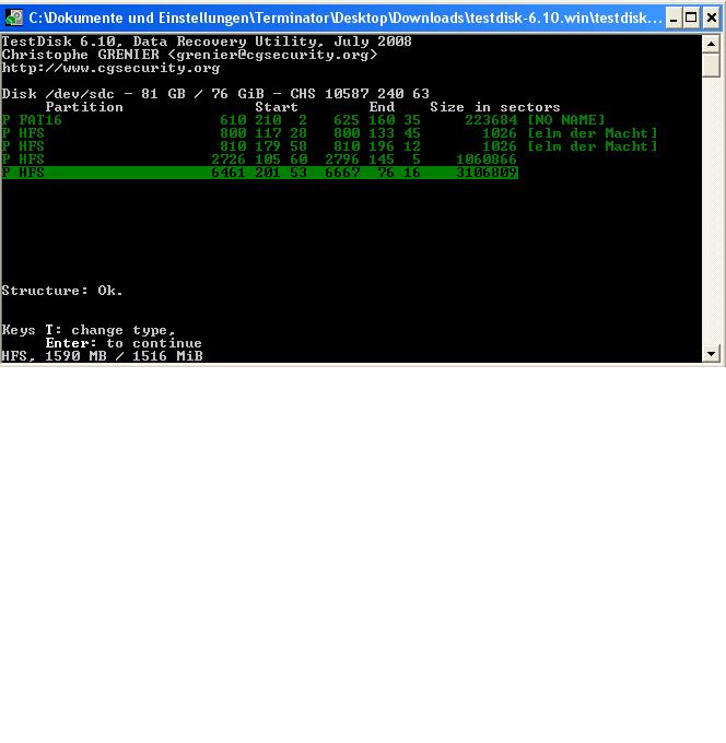

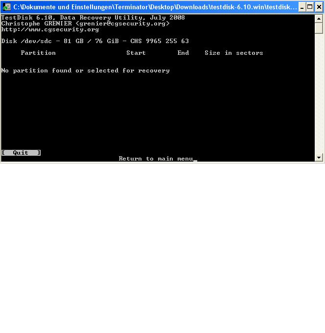

240 war im ersten post da haben normal und deep search nichts gebracht, das gleiche bei 16 screen trotzdem nochmal im anhang...

Die Partitionstabelle hat wohl Fehler.
Daher ist nur interessant ob Quick oder Deeper Search Partitionen mit Daten findet.
Lasse mal als letztes Partition Table Type None mit der tieferen Suche laufen.
Findet zumeist mehr.
Geht mir nur um die Infos.
Viele Grüße
Fiona

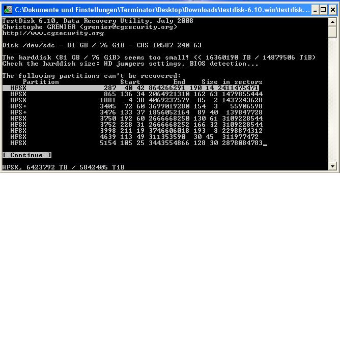

Hallo und guten Abend- konntest Du im ersten Screen den ersten Eintrag nach Invalid NTFS boot:
1* HPFS-NTFS markieren und mit P Daten sichtbar machen?
Viel Erfolg:)
Ne da ließ sich nichts auswählen, Suche ohne Partitionstabelle läuft momentan...

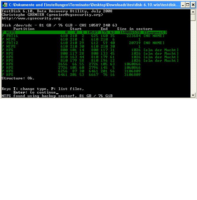

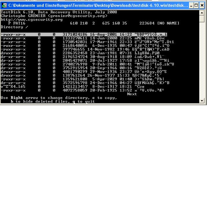

Quick search hat die im Anhang zu sehenden Ergebnisse gebracht, die erste Partition lässt sich auswählen, aber wie der screen zeigt sind es nur kryptische Dateinamen...

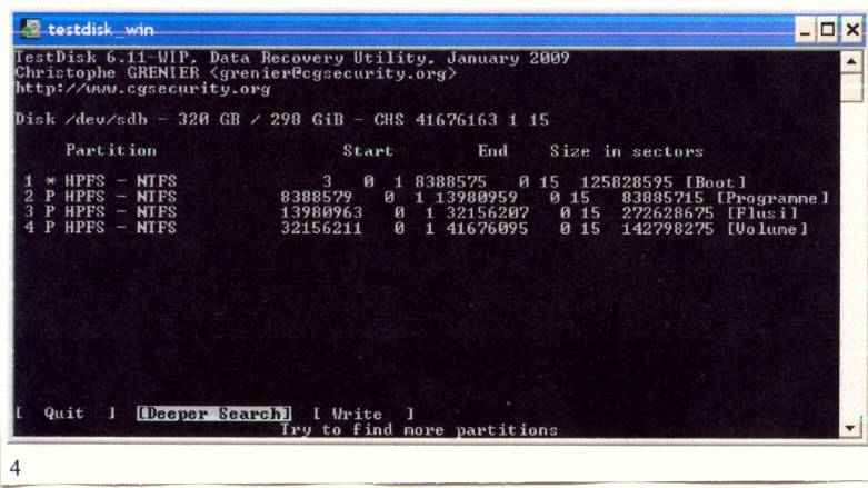

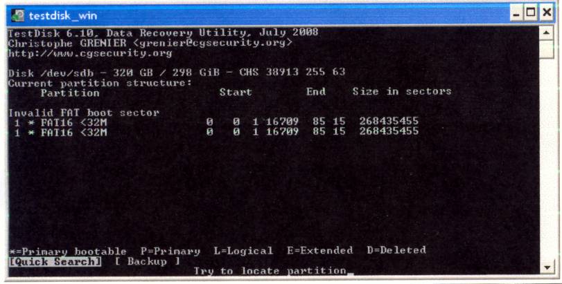

Hallo, mein Problem war änlich gelagert.
Erhielt jedoch nach diversen Analysen und Suchen positive Ergebnisse. Die Festplatte mit 320 GB wurde von TestDisk mit CHS 41676163 erkann, danach Invalid FAT boot sector.
Nach Deeper Search und Enter wurden 4 LW angezeigt.(Boot-Programme-Flusi u.Volume) Mit P konnte ich die einzelnen LW öffnen und die vorhandenen Dateien sehen.
Um diese mit C zu sichern, musste ich aber eine größere Festplatte mit WIN XP erstellen. Hier wurde ebenfalls TestDisk 6.10 installiert und zu meinem Erstaunen wird die FP nur noch mit CHS 38913 erkannt.
Es reicht jetzt gerade noch um Dateien aus dem Boot LW zu kopieren. Auf die restlichen 3 besteht momentan kein Zugriff.
Kann mir jemand sagen warum TestDisk plötzlich weniger CHS anzeigt und gibt es Software die das besser kann?
Danke für Euren Beistand

Hattest du eine FAT16-Partition überhaupt?
Es weden nur Ausschußdaten angezeigt.
Auch der Rest wird nur Apple-spezifisch als HFS angezeigt.
Scanne deine Festplatte mal mit Datenrettungsoftware scavenger und den langen scan in der Testversion.
Teile mal das Ergebnis mit, was an Daten angezeigt wird.
@ wirbelwind38
Festplatte muß wohl in der richtigen Größe erkannt werden.
Setze mir mal in Testdisk einen Screen nach Analyse und nach Quick Search.
Geht mir auch um Infos wegen der Größe, wie die in Testdisk erkannt wird.
Teile auchmal mit wie die Festplatte in der Datrenträgerverwaltung angezeigt wird.
Für eine Wiederherstellung muß die Festplatte in voller Größe erkannt werden.
Wenn die jetzt zu kjlein ist, ist es nicht hilfreich.
Erst dann geht es mit einer Diagnose für eine Wiederherstellung weiter.

Deeper Search brachte nun siehe Anhang
Wurde bei deiner ersten P?artition Saugnest deine Daten angezeigt?
Teile es mal mit.
Viele Grüße
Fiona
Jo da sind richtige Dateien mit "p" anzuzeigen.
Edit: Und wie mache ich genau weiter:?
Edit2: Hab die Anleitung für testdisk befolgt und damit den bootsektor (?) wiederhergestellt, jedenfalls habe ich die Daten, die ich haben wollte jetzt wieder. Danke für die Hilfe.

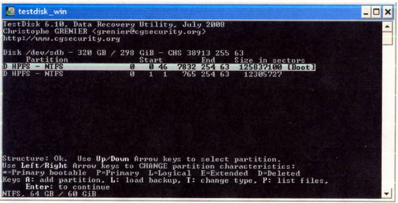

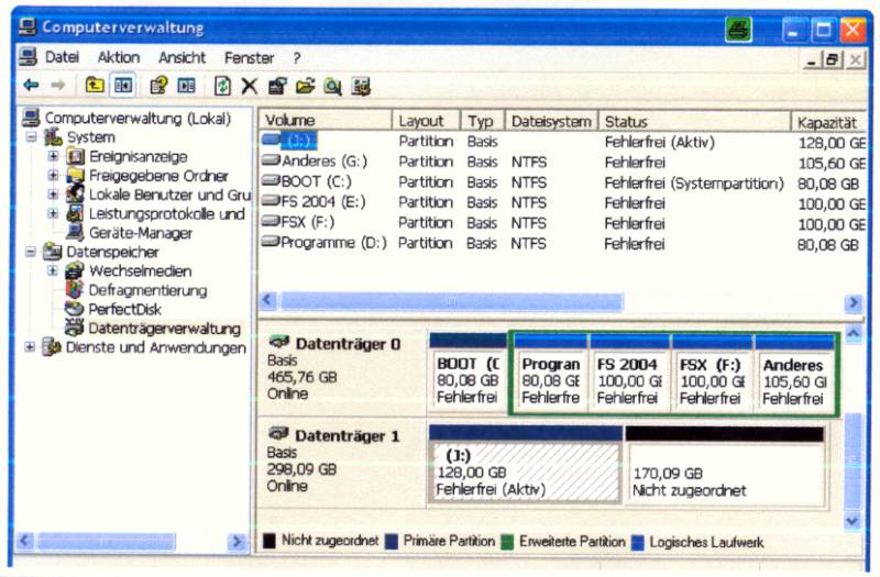

Hallo und vielen Dank für Ihre große Hilfsbereitschaft. Mit den Screens einfügen bin ich noch nicht vertraut. Trotzdem ein Versuch.
Am Anfang steht die FP mit CHS 41676163. Hier waren alle Dateien vorhanden.
Danach Analyse- Deeper Search und Datenträgerverwaltung. Nur noch das Boot LW ist über P einsehbar und die Cylinder haben sich auf 38913 verringert.
Die Platte hatte 4 LW, C:\ D:\ E\ und F:\
Viele Grüße aus Reutlingen
