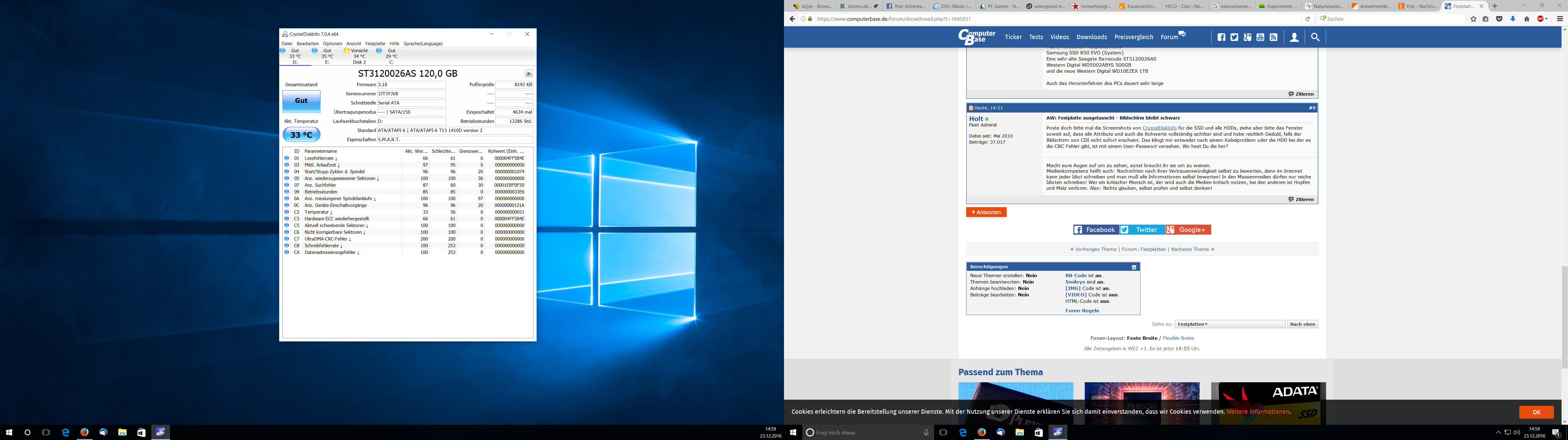

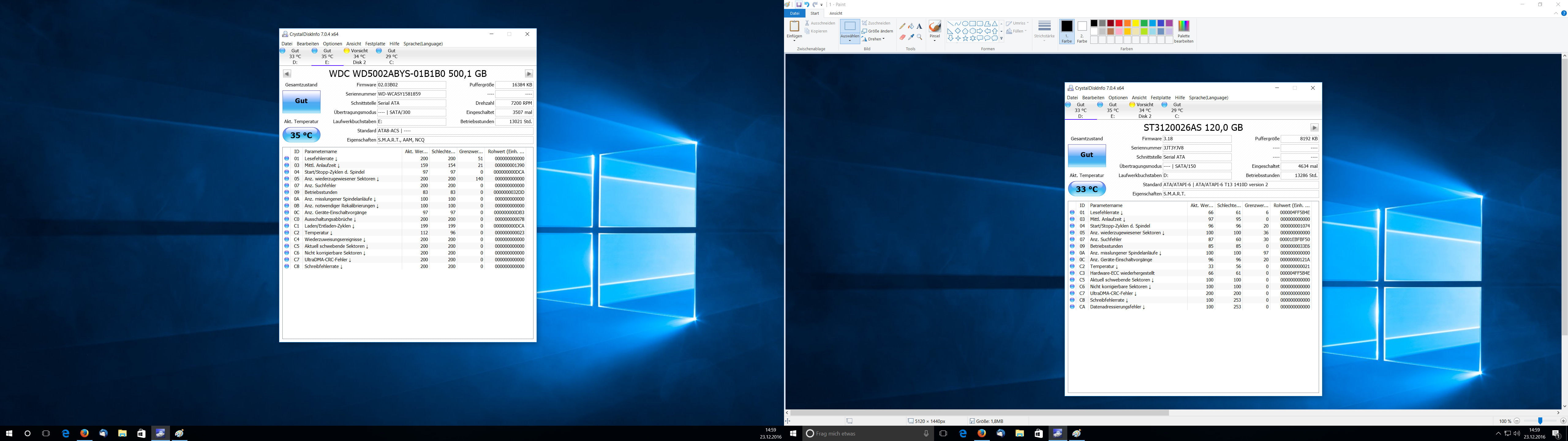

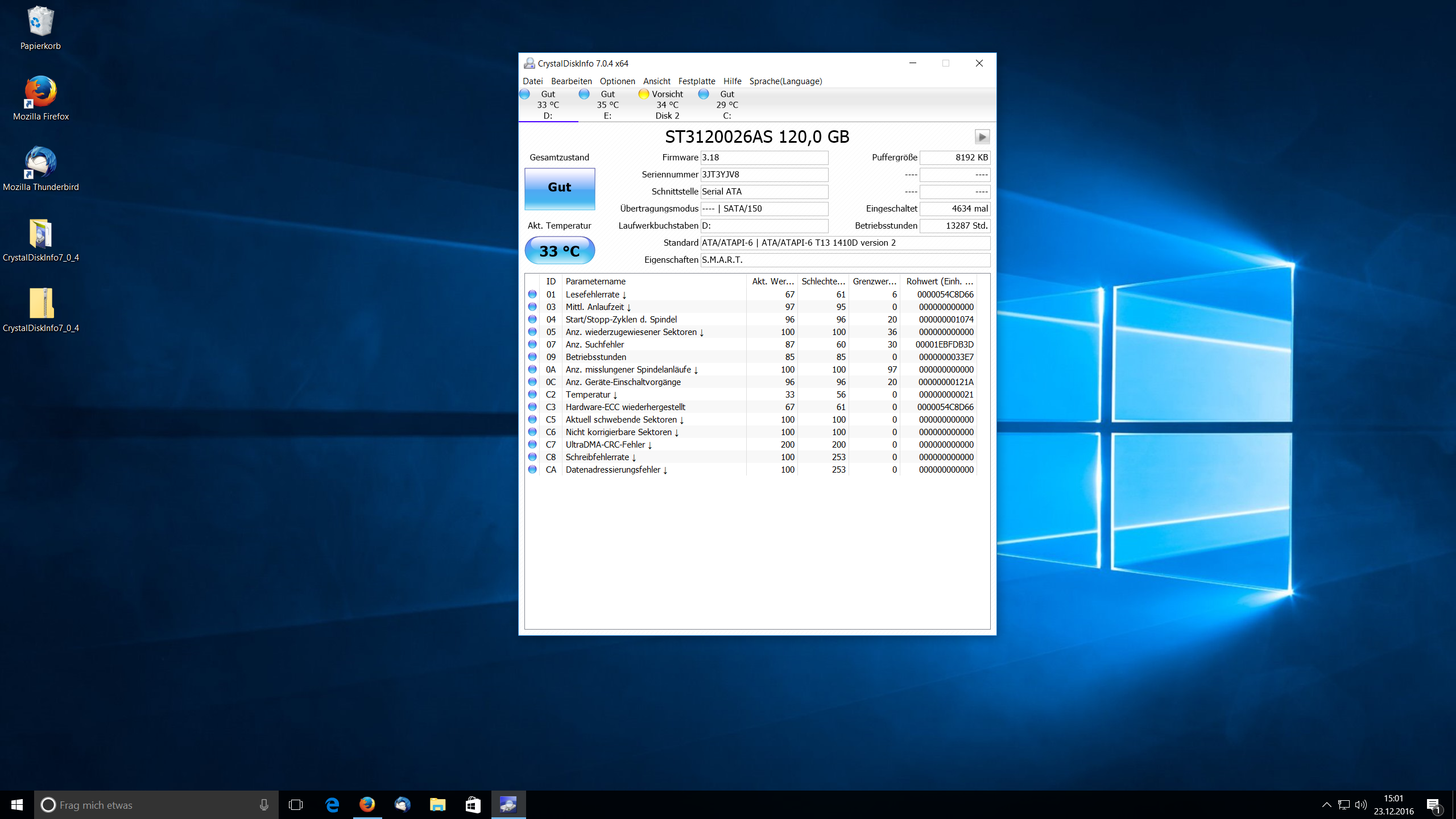

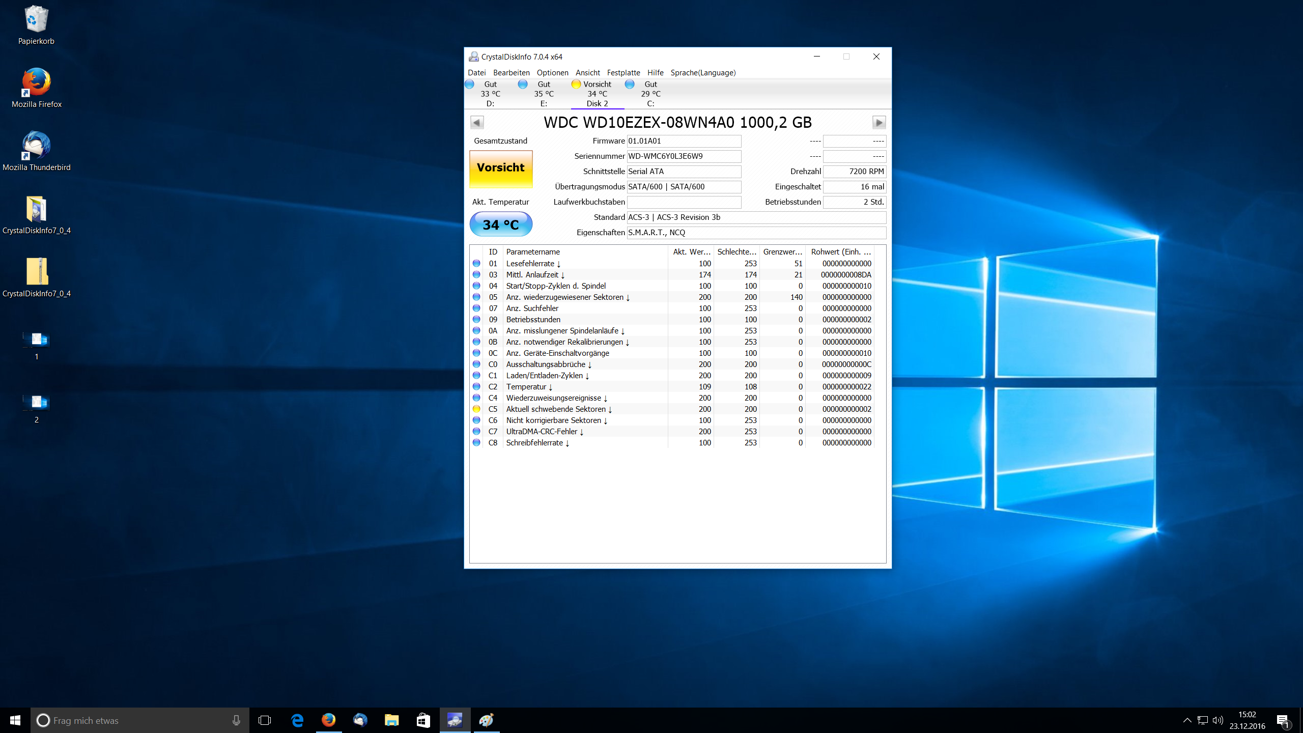

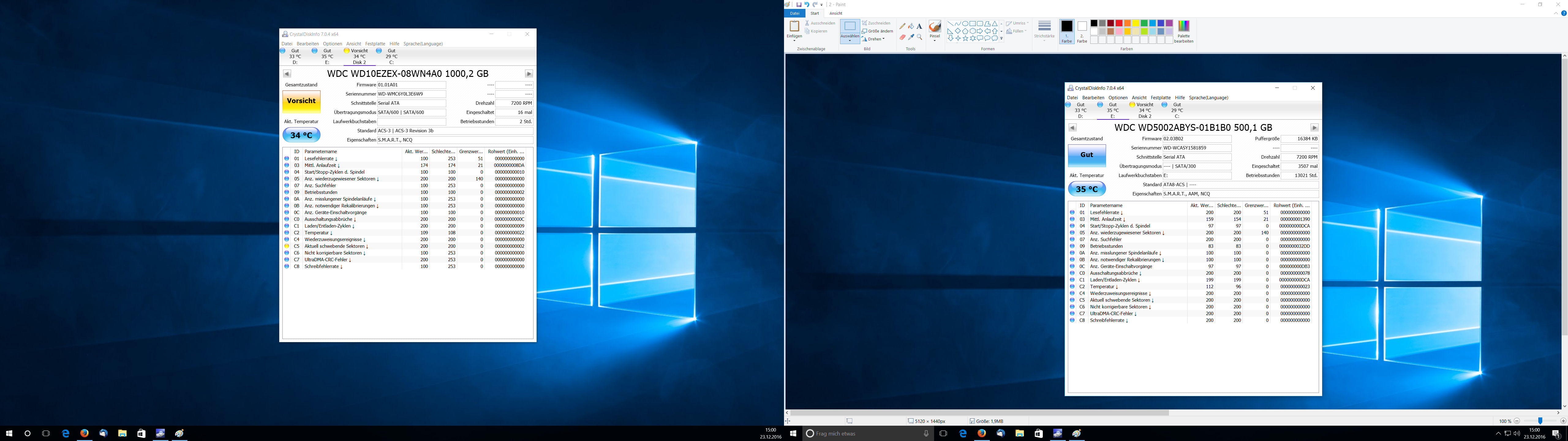

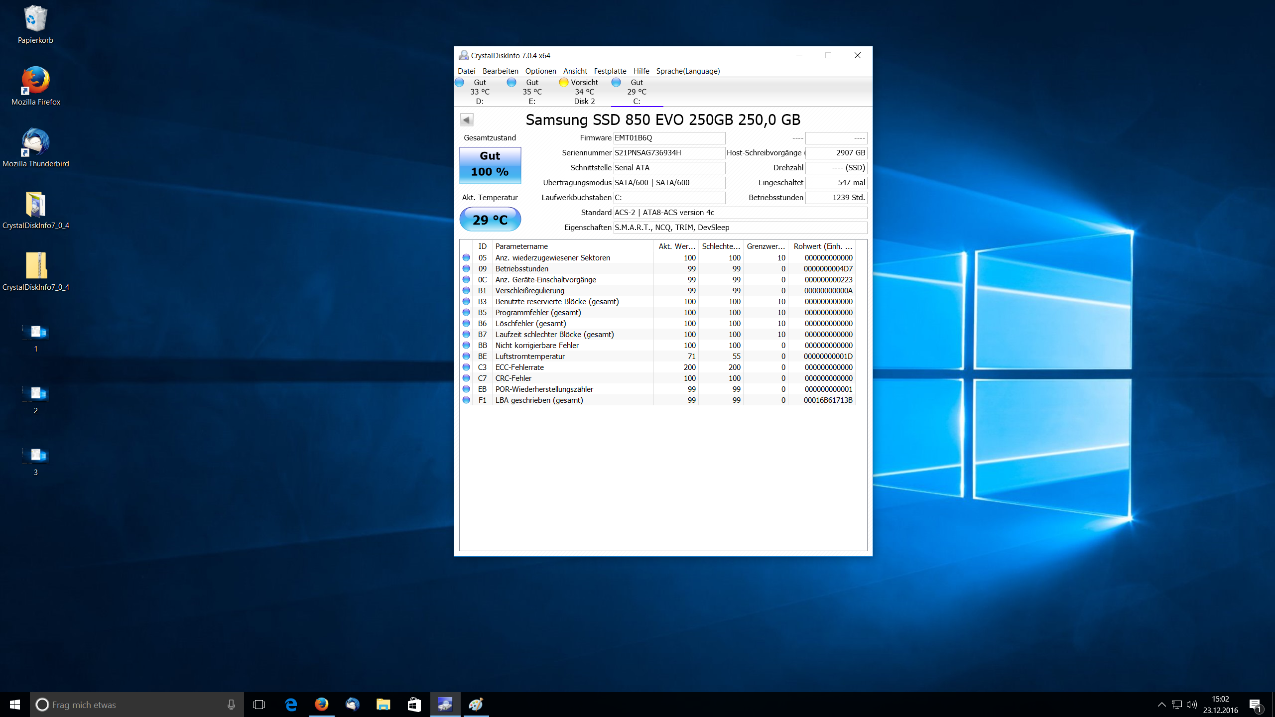

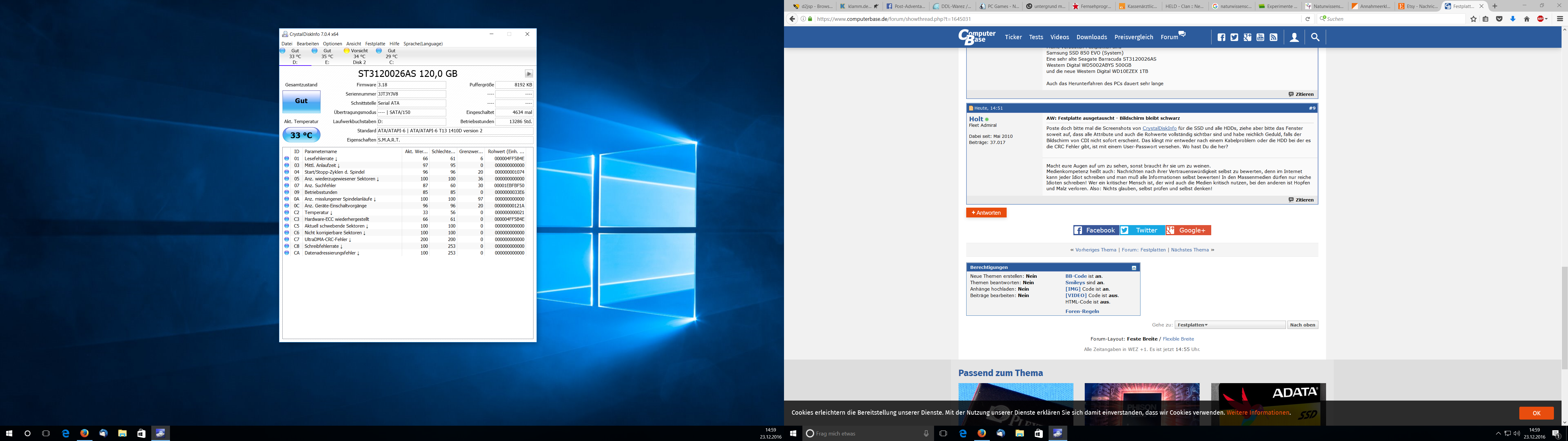

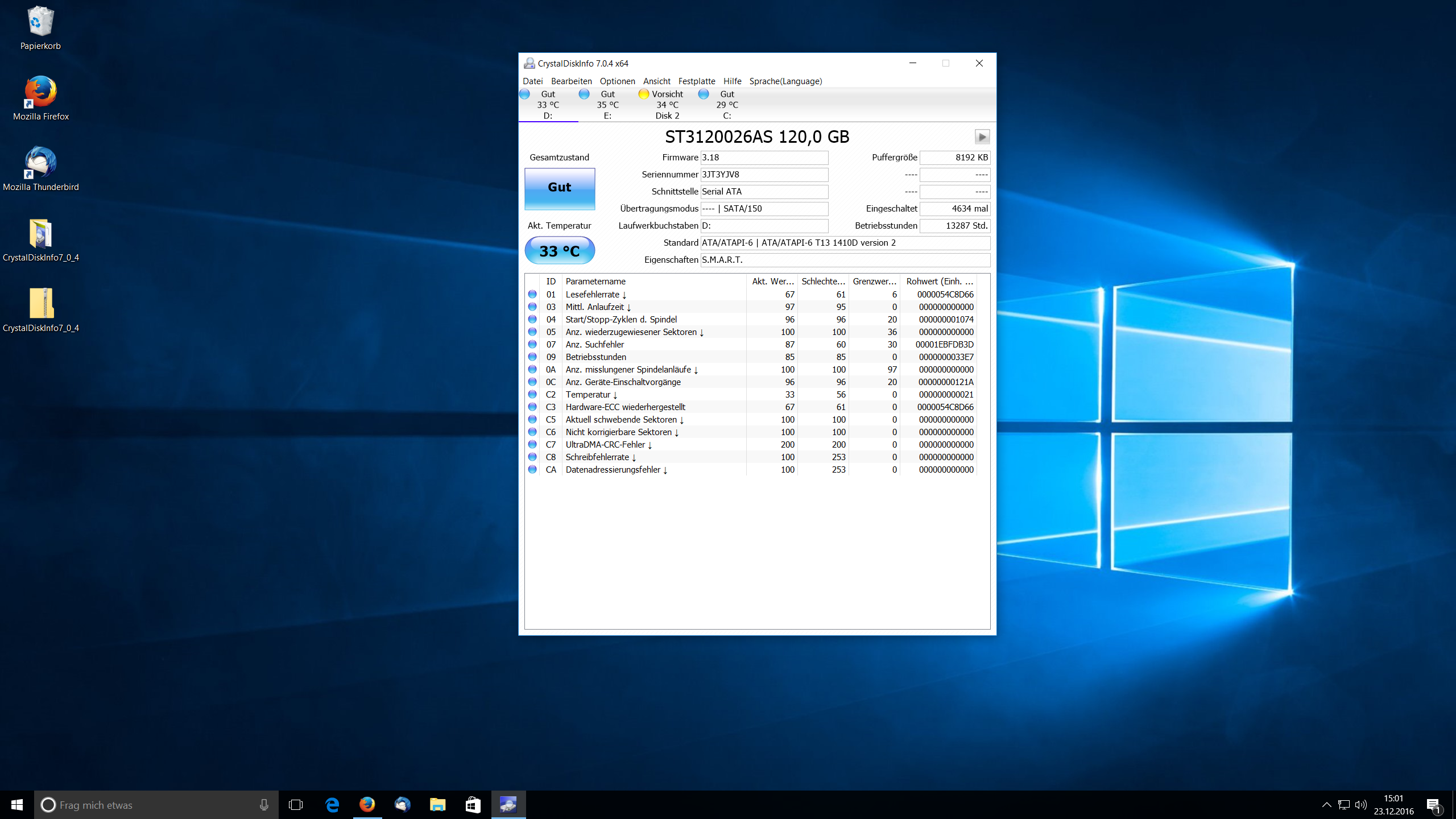

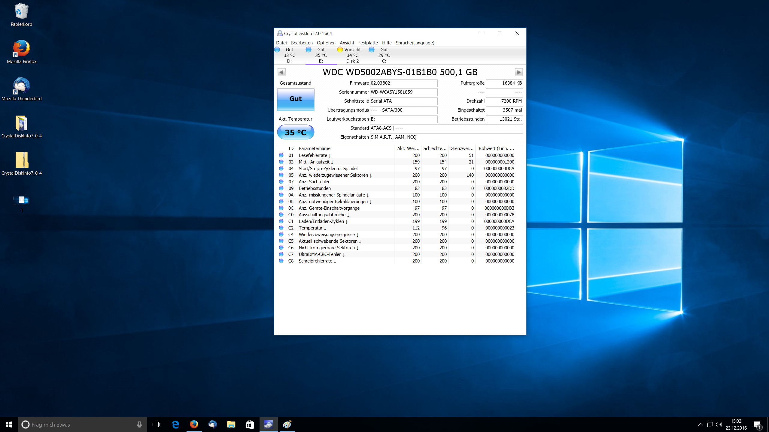

Poste doch bitte mal die Screenshots von CrystalDiskInfo für die SSD und alle HDDs, ziehe aber bitte das Fenster soweit auf, dass alle Attribute und auch die Rohwerte vollständig sichtbar sind und habe reichlich Geduld, falls der Bildschirm von CDI nicht sofort erscheint. Das klingt mir entweder nach einem Kabelproblem oder die HDD bei der es die CRC Fehler gibt, ist mit einem User-Passwort versehen. Wo hast Du die her?
Die Festplatte habe ich neu im Internet gekauft
klar die alte 120GB ist SATA 1,5 also steinalt. Könnte sein, das die alles ausbremst.

Nein, die lahme alten HDD bremst nicht, die SATA Controller können die Geschwindigkeit auf jedem Port einzeln einstellen. Das Problem ist, dass die neue WD schon gleich zwei schwebende Sektoren hat, die könnte einen Schaden haben. Es könnte harmlos sein, die hat ja auch 0x0C = 12 Ausschaltabbrüche und wenn während 2 dieser unerwarteten Spannungsabfälle gerade geschrieben wurde, dann wären die 2 schwebenden Sektoren damit zu erklären, aber wurde wurde sie überhaupt schon initialisiert? Dann könnte es ein Transportschaden sein, nicht alle Händler verpacken die HDDs auch ausreichend für den Transport, es könnte ggf. am Alter liegen, die ist ja ein altes Modell und HDDs sind nur für eine beschränkte Zeit lagerbar oder ggf., sollte schon auf ihr geschrieben worden sein, an den Vibrationen der anderen Platten. Da sind ja 3 HDDs im Gehäuse, aber die Blue ist dafür nicht gemacht und sollte als einzige HDD in einem Gehäuse stecken. Wenn gar nichts geschrieben werden konnte, dann wäre anzunehmen, dass ein User-Passwort gesetzt wurden, was man am Besten an der Ausgabe von hdparam -I erkennen kann, nur würde ich sie in dem Fall sofort zurückschicken, denn dann können die andere Gründe (unerwarteter Spannungsabfall Vibrationen während eines Schreibvorgangs) ja nicht zu dem schwebenden Sektor geführt haben.

Ach die mit den Schwebenden Sektoren ist neu? Zurückschicken!

hildefeuer, die Inkompatibilität weshalb viel frühe SATA 3Gb/s Platten den Jumper haben, geht in die andere Richtung: Einige der frühen SATA Host Controller z.B. in einigen VIA Chipsätzen, konnten mit den SATA 3Gb/s Platten nicht umgehen und daher gab es die Jumper. Das ist hier nicht das Problem, hier ist ja ein aktueller Chipsatz vorhanden. Das die mit den schwebenden Sektoren die neue ist, sieht man doch an den Betriebsstunden.
menslo, dann würde ich sie zurückschicken, die war ja offenbar auch schon einmal bei einem Kunden. Als Ersatz würde ich eine NAS Platte nehmen, die sind für mehrere HDDs in einem Gehäuse geeignet.
