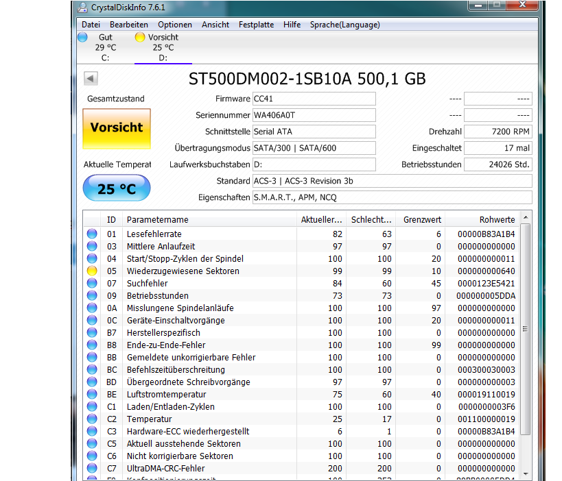

und die festplatte ihm Bild wurde grade erkannt wieso auch immer auf einmal aber lässt sich nicht formatieren

Die Seagate Platte ist hinüber. Die kannste gleich wieder ausbauen. Da steht ja nicht umsonst "Vorsicht"
Ist die andere Platte auch eine gebrauchte?
habe ich mir schon gedacht :/ ja auch eine gebrauchte und vom gleichen Händler der hat über 1000 bewertungen daher dachte ich mir das passt aber naja hat auch von dem beiden platten die daten von CrystalDiskInfo ausgedruckt und da steht bei beiden platten der zustand Gut
Die STx000DM sind als einfache Desktopplatten nicht für den Dauerbetrieb ausgelegt, sondern nur für 2400 Power-On-Hours pro Jahr, aber bei über 24.000 Betriebsstunden und nur 17 Einschaltvorgängen dürfte sie im Dauerbetrieb gelaufen sein. Außerdem sind solche einfachen Desktopplatten dazu ausgelegt als einzige HDDs im Gehäuse zu arbeiten, da sie keine Vorkehrungen haben um mit den Vibrationen der anderen umgehen zu können. Hoffentlich hast Du als Ersatz eine für den Einsatz besser geeignete Platte gekauft.
