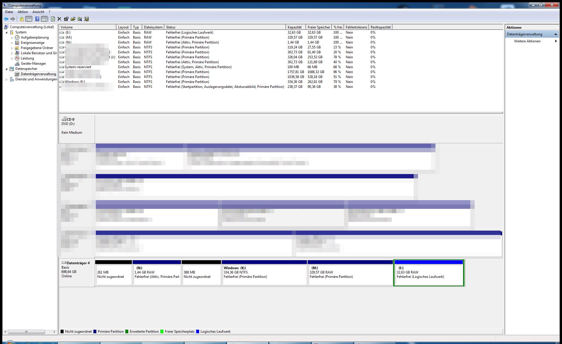

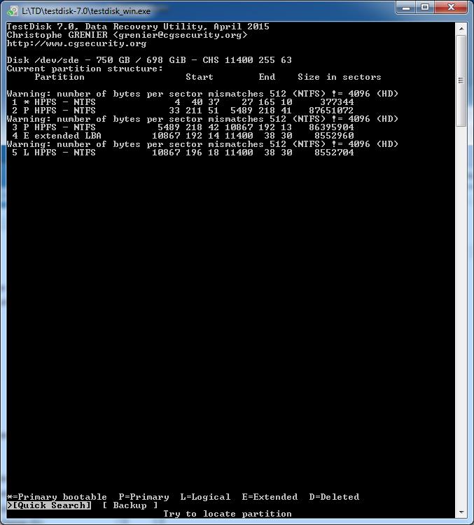

Nun folgt mein erster offensichtlicher Fehler: Die HDD wurde nicht eingelesen und nicht angezeigt. Datenträgerverwaltung geöffnet, die mir sogleich erklärte ich müsste die Platte initialisieren. Ich habe mich hier für MBR entschieden. Hat nichts genutzt, die Platte wurde nun als eine große, nicht formatierte HDD angezeigt. Daraufhin habe ich mit Testdisk versucht die Partitionen wiederherzustellen. Diese wurden auch gefunden und grün angezeigt, aber TestDisk hat mehrere Probleme gemeldet:
Nicht lesbare Sektoren
Ein Problem mit den Sektoren, diese würden weder genau FAT noch NTFS entsprechen.

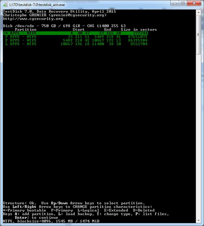

Die Partiitonen konnten wiederhergestellt werden, im Ergebnis viele zerstückelte Partitionen, teils im RAW Format.

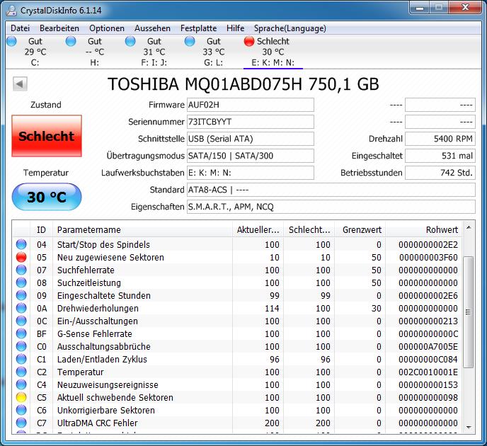

Und der Absturz des Rechners wird die HDD nicht kaputt gemacht haben. Die HDD wird wohl ernsthafte Hardwareschäden haben. Mit Crystaldiskinfo kannst Du die SMART Werte besser anschauen.

Erstmal schaust du mit Crystaldiskinfo nach, wie es der Platte geht. Ich vermute, die latte hat in dem Moment den Geist aufgegeben, als der PC eingefroren ist.

AW: Festplatte bei Absturt beschädigt, Dateisystem hat ebenfalls etwas abbekommen
2028 defekte Sektoren wurden durch Reservesektoren ersetzt (ID 05), wenn da Daten darauf waren sind die pfutsch; 152 weitere Sektoren können nicht gelesen werden (ID C5), ob sie defekt sind zeigt sich erst nach dem nächsten Beschreiben selbiger.

TestDisk erkennt die Ordnerstrucktur auf dem Laufwerk noch, allerdings scheinen keine Daten drin zu sein.

Bei einer 750GB Platte sollte das USB Gehäuse keine 4k Emulation machen, aber es gibt auch Ausnahme und hier scheint so eine zu sein, die Fehlermeldung mit der Sektorgröße von Testdisk deutet darauf hin. Dies vor dem Ausbau einer Platte aus einem USB Gehäuse oder nach dem Einbau in ein USB Gehäuse nicht zu prüfen, ist schon mal der erste und ein häufig gemachter Fehler!
Der zweite Fehler war dann hier: "Datenträgerverwaltung geöffnet, die mir sogleich erklärte ich müsste die Platte initialisieren. Ich habe mich hier für MBR entschieden." Das sollte man niemals tun, wenn man Daten retten will, damit gehen die alten Partitionsinformationen verloren, bei MBR kannst Du nur Glück haben, dass diese im Backup des GPT stehen, wenn sie vorher im GPT partitioniert war.
