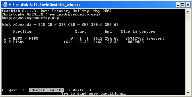

ich habe kürzlich probeweise ubuntu installiert und wollte das jetzt wieder loshaben. Der freigewordene Speicher sollte meiner Datenpartition mit PM8 zugeführt werden, aber durch einen Absturz während des Kopiervorgangs bei ca. 14% ist das Ganze fehlgeschlagen. Windows zeigt mir nur mehr einen "Lokalen Datenträger (D:)" und laut den Eigenschaften ist die Platte belegt und das FS RAW. Außer ein paar Neustarts und einer Analyse mit TestDisk und einer älteren Version von Easy Recovery (die nur 8.3-Namen lieferte) habe ich noch nichts unternommen. CHKDSK wurde beim Neustart immer unterbrochen.
Jetzt würde ich natürlich gerne wieder an meine Daten kommen.

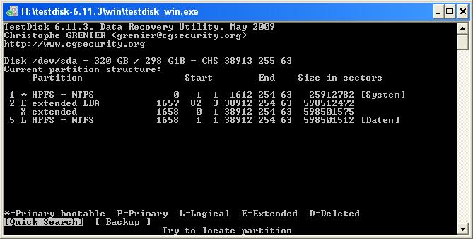

Bei TestDisk bin ich bisher nach dieser, dieser und dieser Anleitung von Fiona vorgegangen und habe ein paar Screenshots gemacht und angehängt.
Nach der "tieferen Suche" kann ich mir Dateien auf "Daten" ansehen und diese auf ein anderes Laufwerk kopieren, allerdings fehlen auch noch sehr viele Dateien und Verzeichnisse. Was kann ich noch tun um an weitere Daten zu kommen?

Nach der tieferen Suche wird eine Partition mit dem Label Daten gefunden.
Hattest du diese mal markiert und p gedrückt ob deine Datren oder eine Fehlermeldung angezeigt wird?
Teile es mal mit.

Das habe ich getan, ja. Ich kann einige Dateien und Verzeichnisse sehen und kopieren, einige fehlen aber und werden nicht angezeigt. Ein paar Ordner scheinen auch leer zu sein, obwohl ich weiß, dass dort Daten enthalten waren.

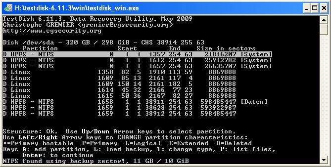

Wenn ich die Frage nach mit Vista erstellten Partitionen mit N beantworte bekomme ich als Ergebnis das Bild im Anhang und kann mit p einige Dateien und Verzeichnisse finden, leider aber nicht alle. Was kann ich noch versuchen um an die restlichen Daten zu kommen?

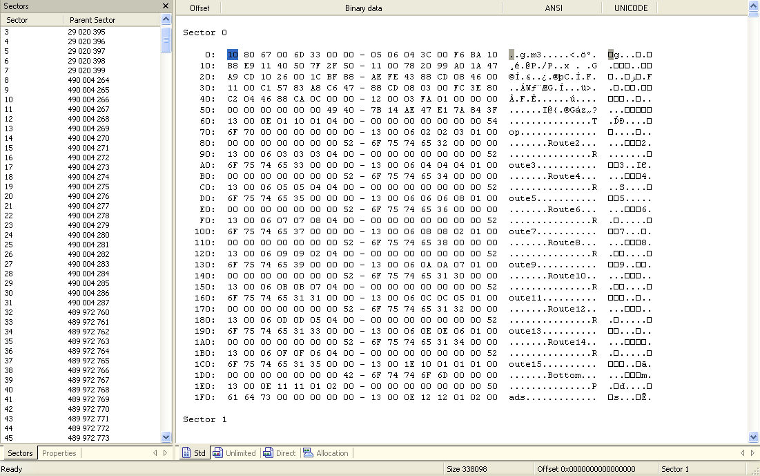

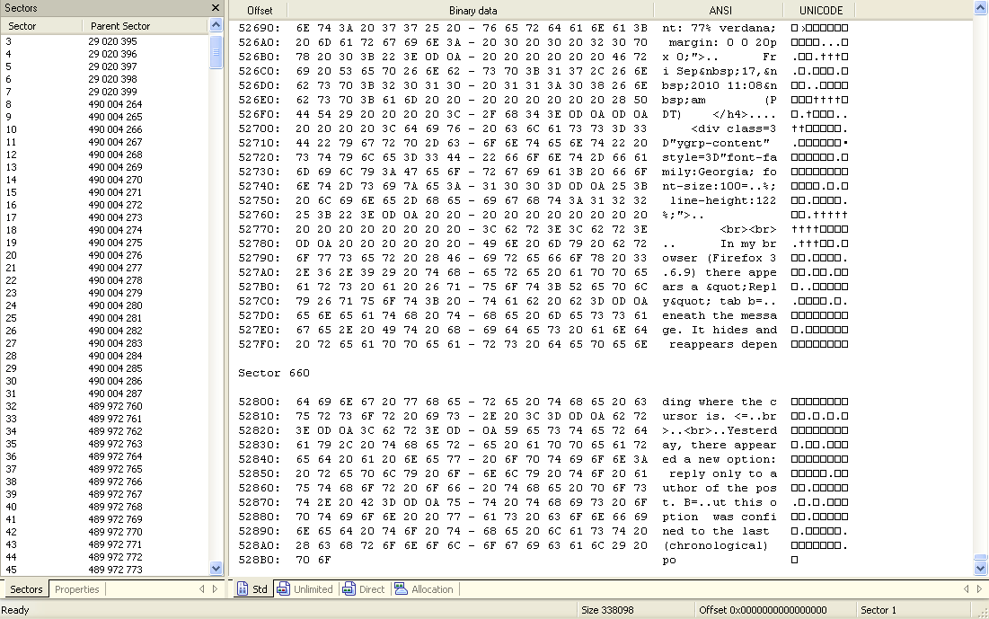

Im Anhang mal zwei Screenshots als Beispiel was ich meine: "...-anfang.png" zeigt den Dateianfang, der soweit in Ordnung ist. Zumindest sieht der Dateibeginn anderer funktionierender Files gleichen Typs gleich aus. "...-ende.png zeigt das Dateiende, welches aus den Überresten irgendwelcher Emails besteht (ein Stück vorher stehen noch Dinge wie Absenderadresse, Betreff, usw.). Dementsprechend lässt sich die Datei auch nicht öffnen.
Quelle der Screenshots ist die Vorschaufunktion von "Restorer Ultimate".

Ne, nicht ganz. Im obigen Beispiel handelt es sich um einen Schaltplan, der mit Eagle erstellt wurde (eine Datei mit Endung .sch).
Wenn ich mir die wiederhergestellte Datei mit einem Hex-Editor ansehe, scheint der Anfang noch ok zu sein. Am Ende befinden sich aber Daten, die zu einer anderen Datei gehören - in diesem Fall zu einer, in der eine Email gespeichert war. Den Schaltplan kann ich dann natürlich nicht mehr mit Eagle öffnen, da der Inhalt ja Mist ist.
Dementsprechend muss noch mindestens eine weitere Datei kaputt sein, denn die Eagle-Daten müssen in irgend einer anderen Datei enthalten sein.
D.h. eine Datei wurde aus Teilen von zwei oder mehr Dateien zusammengemischt.
Verstehst du was ich meine?

Und eben das ist bei mir der Fall: der Beginn der Datei ist noch wie er sein soll, aber am Ende wurde von einer anderen (falschen) Stelle der Festplatte gelesen und deswegen gibt das Programm eine Fehlermeldung aus.
