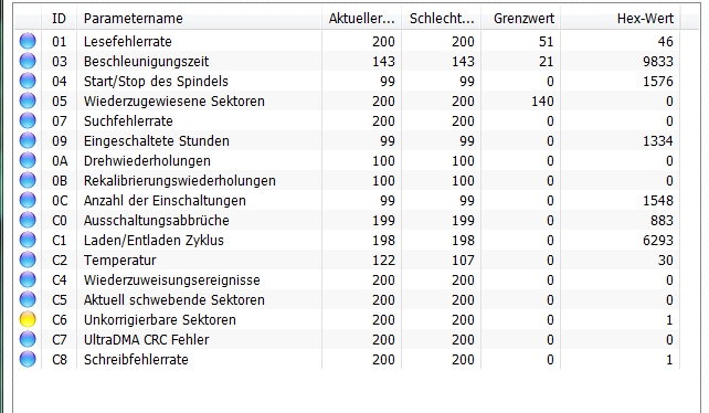

@wigwam19
Das ist definitiv nicht normal und deutet auf einen Defekt hin. Mach doch bitte mal einen Screenshot von den Smart-Werten. Benutze aber nicht die veraltete Freeware von HD-Tune sondern die aktuelle Trail Version von HD-Tune Pro oder alternativ Crystal Disk Info (CDI bitte unbedingt vorher von Hex auf Dec umstellen). Achte bitte auch darauf, dass alle Smart-Attribute zu sehen sind.

hier mal die werte aus crystal. er zeigt mir einen nicht korrigierbaren fehler an, den hd tune nicht angezeigt hat, denke mal das wars für die platte.

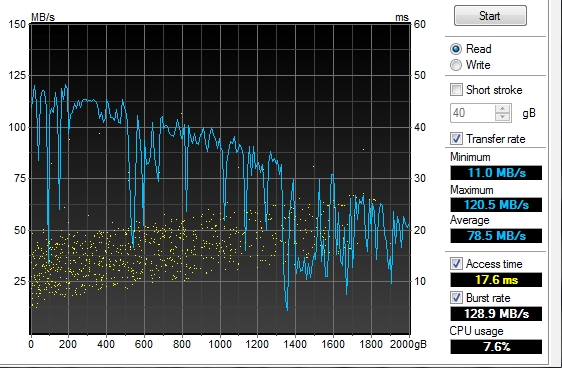

du meinst bei hd tune den reiter benchmark, nicht den reiter file benchmarkt? ich bin mir nicht sicher ob die werte brauchbar wären, da die platte derzeit nur über einen adapter usb auf sata angeschlossen ist. ich hab trotzdem mal den einen screenshot für lesen gemacht und versuch auch mal das wd-tool - mit dem hatte ich aber bisher keine guten erfahrungen gemacht (da wurde zwar ein durchlauf gemacht, aber keine ergebnisse oder log-dateien angezeigt).
