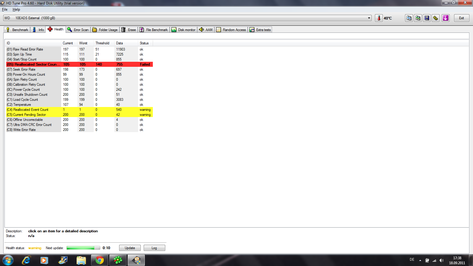

Stell doch mal ein Bild von deiner Datenträgerverwaltung, wenn die Platte angeschlossen ist, ein.

Kannst Du die SMART Werte auslesen?

@miac Naja, wenn du mir erklären kannst, wo ich die finde, was das überhaupt ist, dann ja :)

Zieh dir bitte mal die aktuelle Trail Version von HD-Tune Pro oder alternativ Crystal Disk Info und erstelle einen Screenshot von den Smart-Werten (Health-Reiter bei HD-Tune Pro; CDI bitte vorher unbedingt von Hex auf Dec umstellen - Menü Optionen -> Erweiterte Optionen -> Hex-Wert -> 10 [DEC]). Achte bitte darauf, dass alle Smart-Attribute zu sehen sind.
Mit der Tastenkombination [Alt]+[Druck] bzw. [Print] erstellst du gezielt vom gerade aktiven Fenster einen Screenshot, der dabei in die Zwischenablage von Windows kopiert wird. Mit einem beliebigen Bildbetrachtungs- oder Bearbeitungsprogramm (z.B. IrfanView, ab Vista ist auch Paint zu gebrauchen) kannst du es über "Bearbeiten -> Einfügen" aus der Zwischenablage holen und mit "Datei -> Speichern unter..." unter einem beliebigen Namen abspeichern. Als Dateiformat eignet sich bei derartigen Bildern PNG weit besser als JPG (die Qualität ist besser und die Datei kleiner). Speichere solche Bilder also bitte immer als PNG-Datei ab.
Das Forum bietet die Möglichkeit das Bild direkt auf dem Server von Computerbase hochzuladen und im Beitrag anzuzeigen. Du brauchst also keinen externen Dienst zu benutzen. Hier findest du eine Schritt-für-Schritt-Anleitung: klick!
@Madnex Ich melde die Platte immer ordentlich ab. Die Platte wurde aber gebraucht von einem Kumpel abgekauft und dieser hat sie glaub nie richtig entfernt. Aber da war der Datentransfer auch noch viel schneller als jetzt.

Genau. Entweder HD-Tune Pro oder Crystal Disk Info.
Beachte bitte auch den Spoiler in meinem vorherigen Beitrag.
Okey habe HD-Tune Pro runtergeladen.
Und jetzt willst du das ich "Hex auf Dec" umstellen soll. Nur finde ich "erweiterte Optionen" nicht.
Nein, das ist nur bei Crystal Disk Info notwendig. Lies dir meinen Text im Beitrag #12 bitte noch mal durch.
Achso....
passt dann dieser Screen, ich weiß jetzt nicht ob das der richtige ist wo du meinst.
Kein Wunder, dass der Datentransfer ewig braucht, die Platte ist nämlich defekt. Wenn du noch Garantie auf die Platte hast, tausche sie aus. Jedenfalls benutzen würde ich sie nicht mehr. Wenn du noch Daten auf der Platte hast, die du behalten möchtest, solltest du sie schnellstmöglich sichern.
omfg..... nein habe ich leider nicht mehr :(
Weißt du einen Grund, wieso sie defekt ist?
Den Grund sieht man doch im Screenshot. Schwebende und schon defekte Sektoren wie Sand am Meer.
Platte umtauschen oder halt austauschen. Ubnd dann bitte demnächst die externe besser behandeln. Oft sind solche Fehler bei externen Platten auf rauhe Behandlung zurückzuführen.
