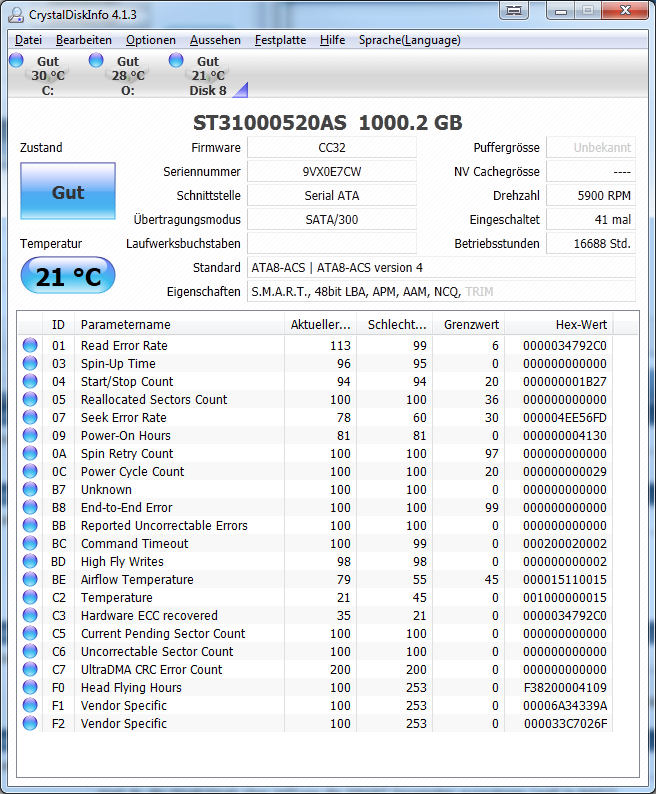

Hier nun dier SMART Infos.
Ist die Festplatte jetzt ein Garantiefall oder nicht?

Die Platte ist Top in Ordnung. Hast wohl noch ne ältere Version von HD Tune, die Spin Retry Count und den End-to-End Error Zähler (B8) als gelb anzeigt, weil der Grenzwert so scharf eingestellt ist. Jedenfalls kann es nicht an der Platte liegen, dass das Volume crasht.
Laut CDI scheint die Festplatte zwar in Ordnung zu sein, aber das kann auch täuschen. Habe gestern eine Seagate Barracuda 7200.10 mit 80 GB an Seagate eingeschickt, da waren die Werte in CDI auch top in Ordnung, aber die SeaTools haben einen gravierenden Fehler gemeldet.
Ich würde die Platte an Seagate einsenden. Leider kannst du keinen SeaTools Testcode eingeben, aber da gibt es irgendwo verlinkt eine Tabelle, such dir den Code raus, dass die Platte im RAID lief und SeaTools nicht ausführbar ist.

Das sehe ich nicht so: Schau Dir mal die Read Error Rate und die Seek Error Rate an! Die sind zwar angeblich noch im Rahmen, aber leider wählen Hersteller für die Grenzwerte oft sehr optimistische Limits. Offenbar scheint es hier ja zu Problemen zu kommen, obwohl die Medienoberfläsche in Ordnung ist.
Solche Raw Read und Seek Error Werte wie hier sind bei Seagate Platten normal.
Bei Seagate wird jeder einzelne Fehler geloggt, bei WD oder Samsung erst ab einer bestimmten Anzahl; daher steht dort auch meist immer eine Null.
Korrekt. Bei allen meinen Seagate-Festplatten sind diese Werte so hoch, bei Hitachi und Toshiba steht in diesen Feldern jedoch ebenfalls meist eine Null. Das bedeutet aber nicht, dass Seagate-Platten schlechter sind, wie gesagt, die Grenzwerte ab denen gezählt wird, werden von den Herstellern unterschiedlich gesetzt.

Auffällig sind bei dieser Platte die 2 Fehler von Parameter 189/0xBD High Fly Writes, das ist noch nicht besorgniserregend, sollte aber beobachtet werden, treten weitere auf, könnte ein Problem mit dem Mechanismus des Schreib/Lese-Kopfes vorliegen.
High Fly Writes:
HDD producers implement a Fly Height Monitor that attempts to provide additional protections for write operations by detecting when a recording head is flying outside its normal operating range. If an unsafe fly height condition is encountered, the write process is stopped, and the information is rewritten or reallocated to a safe region of the hard drive. This attribute indicates the count of these errors detected over the lifetime of the drive.
