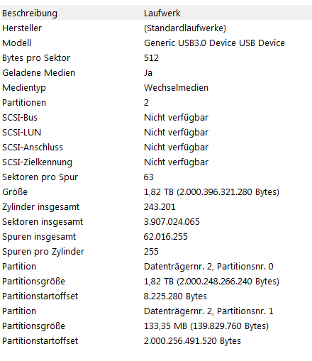

So wieder da. Familie (Weihnachten) hat ihren Tribut gefordert :-)
Hab mal ein Pic dabei. Ist das alles ok ? Ist es normal das wenn ich Daten per USB 3.0 kopiere, dass es bei ca. 130 Mbit/sek anfängt und auf 40 Mbit/sek nach ca. 2 min heruntergeht (20GB Datei) ?

Ok die erste Partition beginnt bei 8225280 Byte, was sich nicht ohne Rest durch 4096 teilen lässt und somit beim Schreiben mehr Kopfbewegungen zur Folge hat als eigentlich nötig wären. Hier würde ich mal alles platt machen und neu partitionieren.
Die Transferrate ist zunächst so hoch da der Cache gefüllt wird was relativ schnell geht. Danach wird wirklich auf die Platte geschrieben und die Rate bricht ein. 40MB/s ist nicht berauschend, je nachdem was für ein Chip in dem Festplattengehäuse steckt aber durchaus normal.
Es handelt sich immer noch um eine Festplatte, und da ist ein Alignment von 8 ausreichend.
Kopfbewegungen würde es nicht zur Folge haben, sondern ein zusätzliche Umdrehung
8 was? 4kByte sollte das Alignment haben, demnach 4096 Byte.
Richtig Kopfbewegungen gibts nicht, aber es wird unter Umständen ein Sektor mehr gelesen (oder geschrieben) als eigentlich nötig.
Ihr schreibt aneinander vorbei und meint das gleiche, Ernst@at spricht von logischen Sektoradressen und da sollte die Anfangsadresse jeder Partition restlos durch 8 teilbar sein. Da die logischen Adressen bei Windows Laufwerken immer 512Byte groß sind, ergibt das genau die 4096Byte.
Masume2 hat recht. Ich war da etwas neben der Spur und habe Sektoren mit Bytes vermantscht (weil ein Partitionbeginn normalerweise nicht so angegeben wird)
8225280/512=16065, die magisch Zahl der Sektoren je theoretischem Cylinder im cchhss-Format. Diese Sektornummer ist nicht an einer 4K Grenze, wie er ja herausfand
Das "Full" Formatieren wird deswegen länger dauern (und es ist absolut sinnlos, so zu partitionieren) weil dann alle Schreibvorgänge auf die Platte schneckenlangsam sind, wenn es sich um eine Platte im Advanced Format handelt.
