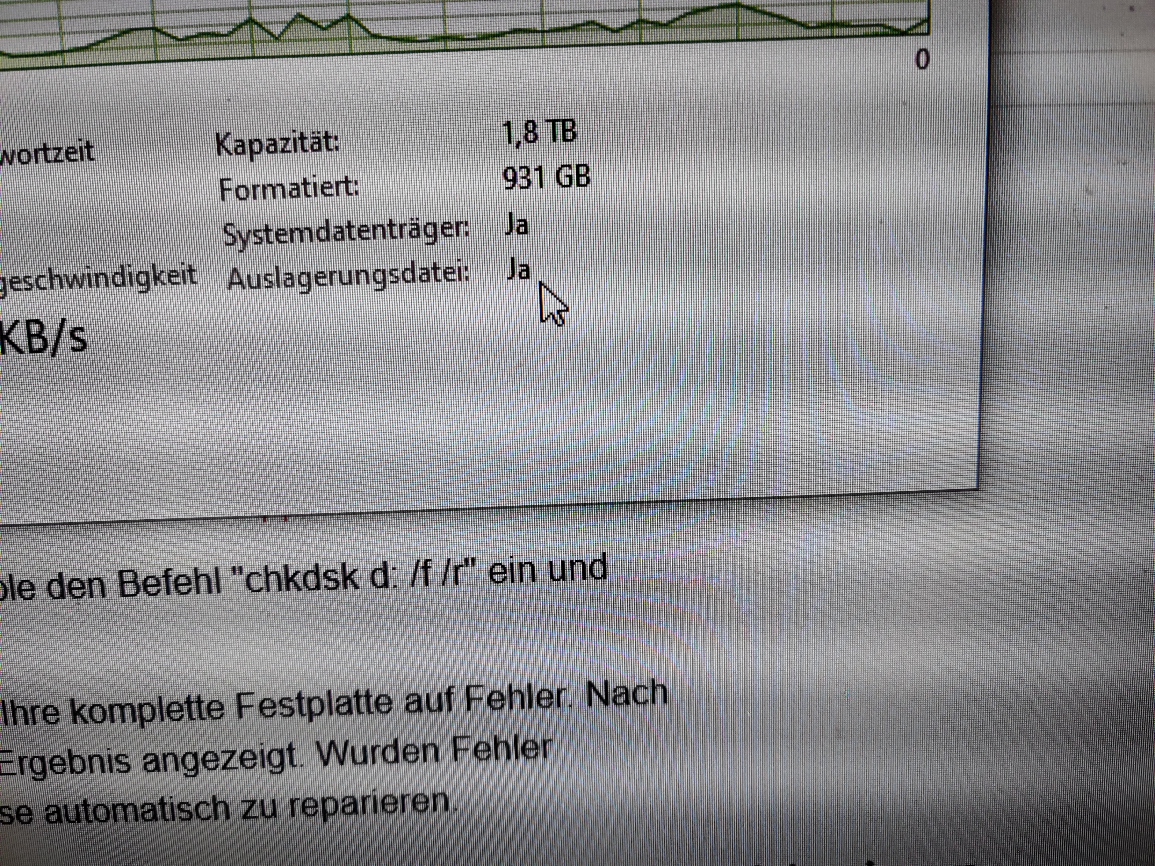

Bitte keine Fotos von Bildschirmen. Screenshots macht man da.

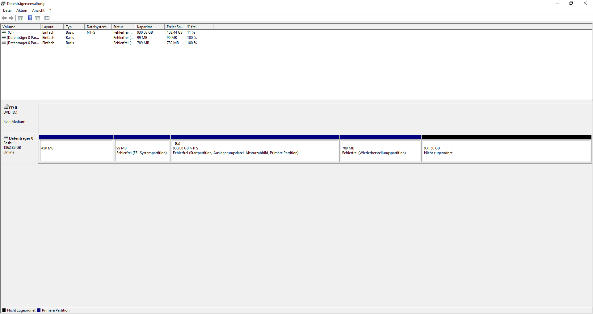

Bild der Datenträgerverwaltung bräuchten wir und Infos der Hardware.

@Kleiner69
Ausgehend von der Bildschirmfotografie des Taskmanagers vom TE gehe ich von einer 2TB HDD aus.

Mordenkainen schrieb:@Kleiner69
Ja sorry, hab ich glatt die ,8 übersehen.

Mordenkainen schrieb:Du kannst die Partition C um 931GB erweitern, in dem du die C Partition rechtklickst.
das wird nicht funktionieren, da ist die Wiederherstellungspartition im Weg...
Ne das geht leider nicht hab ich schon Ausprobiert.Mordenkainen schrieb:Du kannst die Partition C um 931GB erweitern, in dem du die C Partition rechtklickst.
Ist auch eigt. eine 2tb HDD.Mordenkainen schrieb:@Kleiner69
Und wie mache ich das?Geht das nicht dass ich Partition C die 931,5GB zuordne?modul12 schrieb:Du könntest aus dem nicht zugeordneten Bereich eine zusätzliche Partition erstellen.

Al.242 schrieb:Ne das geht leider nicht hab ich schon Ausprobiert.
Verschiebe die Wiederherstellungspartition ganz nach rechts mit Tools wie:
https://www.computerbase.de/downloads/systemtools/festplatten/minitool-partition-wizard-free/
Dann kannst C: auf 2TB vergrößern.

Das geht auch ohne Tools und ohne eine Partition zu verschieben. Das wurde auch weiter oben schon gesagt.leipziger1979 schrieb:Dann kannst C: auf 2TB vergrößern.
Ich hab das tool was genau muss ich tun.Danke im voraus.leipziger1979 schrieb:Verschiebe die Wiederherstellungspartition ganz nach rechts mit Tools wie:
Das mit der Datenträgerverwaltung Volumen erweitern geht nicht..burglar225 schrieb:Das geht auch ohne Tools und ohne eine Partition zu verschieben. Das wurde auch weiter oben schon gesagt.
Bitte zitiere mir die Stelle!
Das wäre dann Magie die Partition C: zu vergrößern ohne die Wiederherstellungspartition, die im Weg ist, zu verschieben.

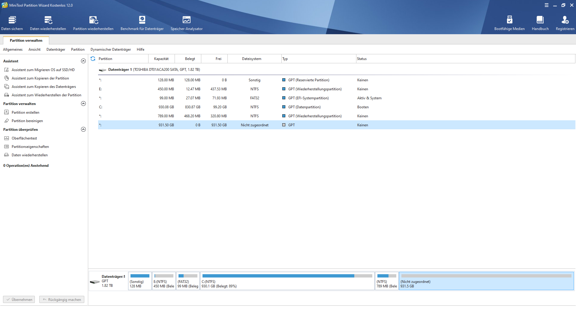

Al.242 schrieb:Ich hab das tool was genau muss ich tun.Danke im voraus.
Du musst die 789MB Wiederherstellungspartition auswählen und verschieben, von links nach rechts, so dass der freie Speicher dann direkt hinter C: liegt.
Muss danach so aussehen:
Dann kannst C: um den freien Speicher erweitern.
