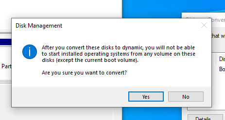

Mich stört an der ganzen Angelegenheit wie da aus Basic Dynamisch wurde so unbemerkt. Von ganz allein kommt das nicht.
Anyway. Da hat ein Jemand sehr oft OK geklickt.
Spaetestens bei solch einer Fehlermeldung faellt es das auf.

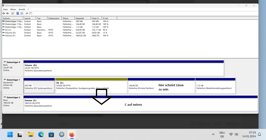

Ich habe jetzt doch die FP C auf die externe SSD kopiert.
Du hast also C auf extern kopiert.
Mit Aomei Backup nehme ich an. Kannst du davon mal einen Screenshot der DT-Verwaltung zeigen?
Das andere scheint Linux zu sein, korrekt?
Ja mit Aomei. Meinst du einen Screenshot von der externen SSD?
Ich hoffe das es so ausreicht?
Sollte so wie in #24 aussehen. Aber lass mal lieber jemanden vor Ort drüber schauen.
hw2504 schrieb:
Jetzt sollte ich wohl erst die FP C von dynamischen Datenträger in eine "Basic" umwandeln?
Alles löschen an Partitionen auf dem Datenträger 1 und Windows dann ganz neu in den ganzen Nichtzugwiesen Platz installieren.
Wie man das seit 10 Jahren auch bei Windows 10 macht.

Linux soll da auch noch auf Datenträger 1 drauf sein?
Gibt es da keinen Buchstaben, es ist kein belegter Speicherplatz zu sehen.
Richtig, bei Linux gibt es keine LW-Buchstaben in der DT Verwaltung.
Auch der belegte Speicherplatz ist nicht zu sehen.
Der unterste Datenträger ist meine Linux SSD.

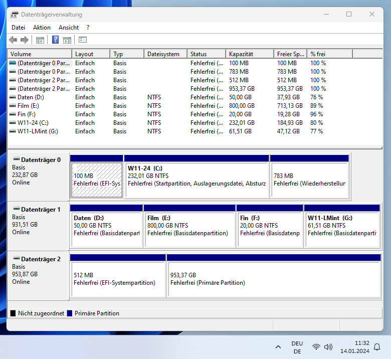

Mit Hilfe eines Helfenden, hier aus meiner Nähe und mit Hinweis aus dem Forum, läuft bei mir wieder alles so wie es soll.
Eine FP wird von Win11 genutzt und die 2. von Linux.
Die 2. FP mit Linux hat ja noch sehr viel freien Speicherplatz. Kann ich diesen für Windows nutzbar machen?

Der freie Speicher von Datenträger 0 mit Linux wird doch nur von Windows aus nicht erkannt.
Wenn du nicht viel Platz da für Linux brauchst, musst du die Linux Partition verkleinern und noch eine Partition D: für Daten erstellen, obwohl man Dateien ja nun besser extern sichert.
Den Partitionen muss man doch auch bei Windows 11 einen Namen geben können. C: Windows 11, Daten, Musik, Bilder
Linux muss man doch auch hineinschreiben können.
