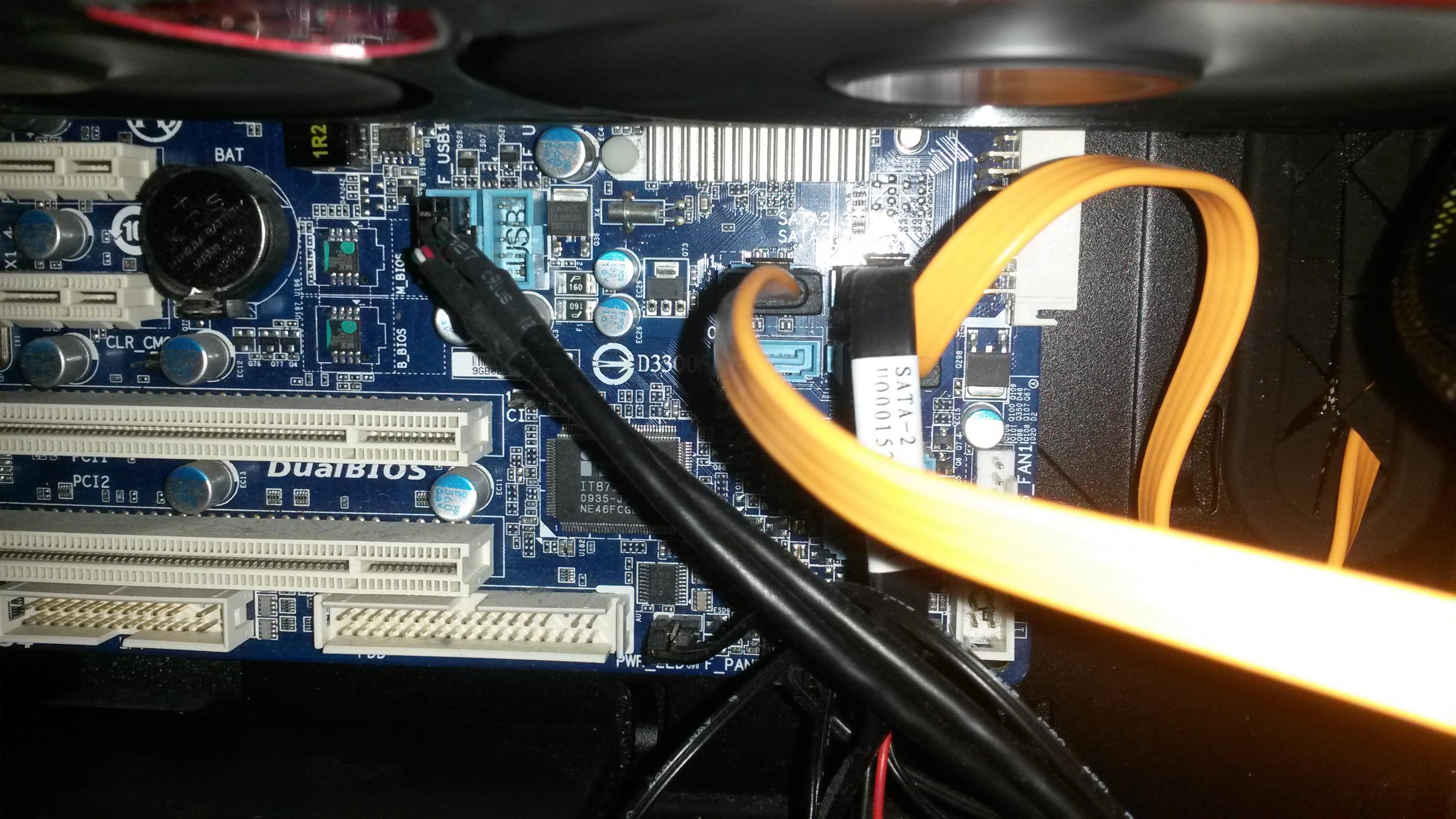

an welchem port sie angeschlossen ist, kann ich nicht genau sagen, da ich die Beschriftung von Gigabyte nicht ganz verstehe. Von zusatzkontrollern wüsste ich auch nichts, ich hau dir mal den link zum mb rein, vlt könntest du da mal nach gucken. SSD und HDD sind in dem selben 4er sata block angeschlossen. Das mit den Laufwerksbuchstaben liegt daran, dass ich vorher noch mehr Festplatten drin hatte, die mitlerweile raus sind.
aufgefallen ist mir das Problem erst seit gestern, ich glaube es war aber vorher auch schon immerso, dass sie nicht ausgegangen ist, aber gestern hab ich nochmal nachguckt, was jetzt das lauteste im pc ist.
http://www.gigabyte.de/products/product-page.aspx?pid=3243#sp20141026_233839.jpg
orange links oben ist die SSD und rechts unten die HDD, schwar das CD Laufwerk
In der Computerverwaltung sagt es mir, das die ssd auf channel 1 ist und die hdd auf channel 3 falls das was über den sataport sagt
Das Board scheint nur die SATA-Ports der SB 710 zu haben, also alle 6 am Chipsatz.

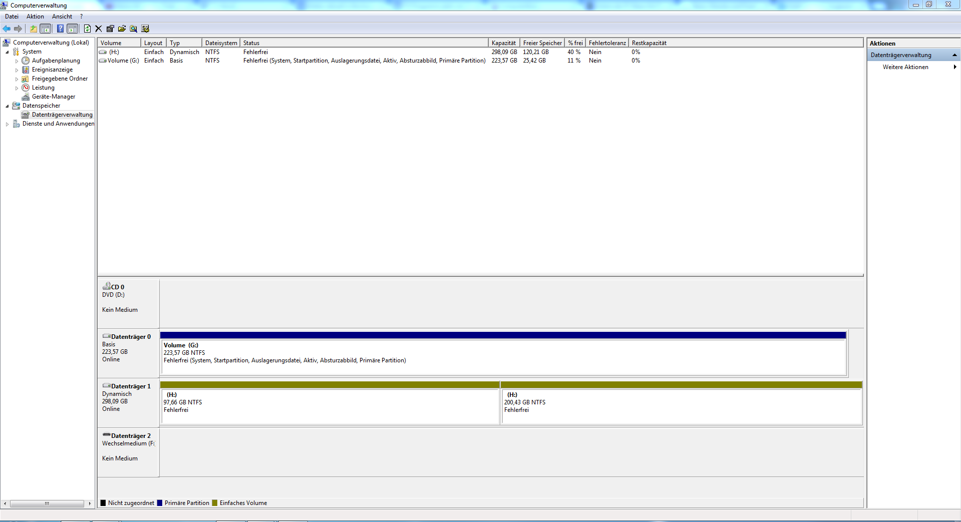

Poste mal einen Screenshot der Datenträgerverwaltung von Windows, dann sieht man das.
Jap das könnte sein. Sie war mal die Hauptplatte mit win drauf und atm sind 4 vms installiert, ich weiß bloß nicht ob auf der ssd oder hdd. Ich bin so gegen 13 uhr zuhause und werd dann mal nen Screenshot posten. Danke für den tip
Also der Bootmanager liegt auf der SSD, daran liegt es nicht. Die HDD ist als dynamischer Datenträger eingerichtet, was zumindest hier nicht erforderlich ist, d.h. eine normale Datenplatte sollte man einfach als Basisdatenträger und hier als MBR einrichten. Außerdem ist seltsam, dass 2x der Laufwerksbuchstabe H vergeben ist. Möglich, dass dadurch das Problem verursacht wird. Eine Konvertierung ohne Datenverlust ist, m.W. nicht möglich, d.h. hier müsste man alle Daten auf eine externe HDD verschieben, dann die HDD in einen Basisdatenträger konvertieren oder mit diskpart clean die Partitionsinfos löschen und als MBR-Datenträger neu initialisieren (so würde ich es machen). Möglich, dass das Problem dann behoben ist, sicher bin ich mir da aber nicht und sonst fällt mir auch nichts mehr ein, was das Problem beheben könnte, außer der kompletten Neuinstallation von Windows.
Die Windows Partition ist bei ihm auch nicht C sondern G - auch eher abnormal.
Das ganze Windows scheint ein wenig seltsam konfiguriert zu sein.
ich ab das Ding jetzt mal formatiert und als Basis eingetragen Anhang anzeigen 450041

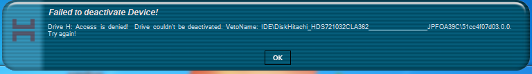

im revosleep kann ich das teil jetzt auch auswählen, jedoch bekomm ich jedesmal die FehlermeldungUnbenannt5.PNG
die dinge aus der FAQ http://revosleep.bboard.de/board/ftopic-84104086nx10681-49.html fallen ja zum großteil raus, da keine Datein auf dem Datenträger sind und von den Diensten habe ich lediglich Windows Search gefunden und deaktiviert, was auch keine Besserung brachte
