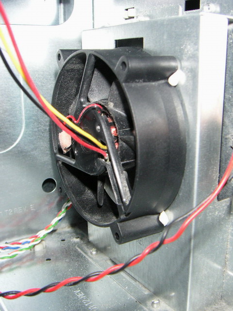

Kay, weil ich das ganze ja völlig ohne zusätzliche kosten lösen wollte hab ich jetzt nen alten ArcticCooling-Cpu-Kühler vorne reingetan, dank der Suchfunktion gefunden wie man 5V erreichen kann und die TC ausschalten kann... dann noch Kaufgummi :D ran und reingebackt unter die Festplatte... resultat-> nicht zu hören -> überträgt keine vibrationen und das system erreicht 5 grad niedrigere temps unter Last also vorher..
