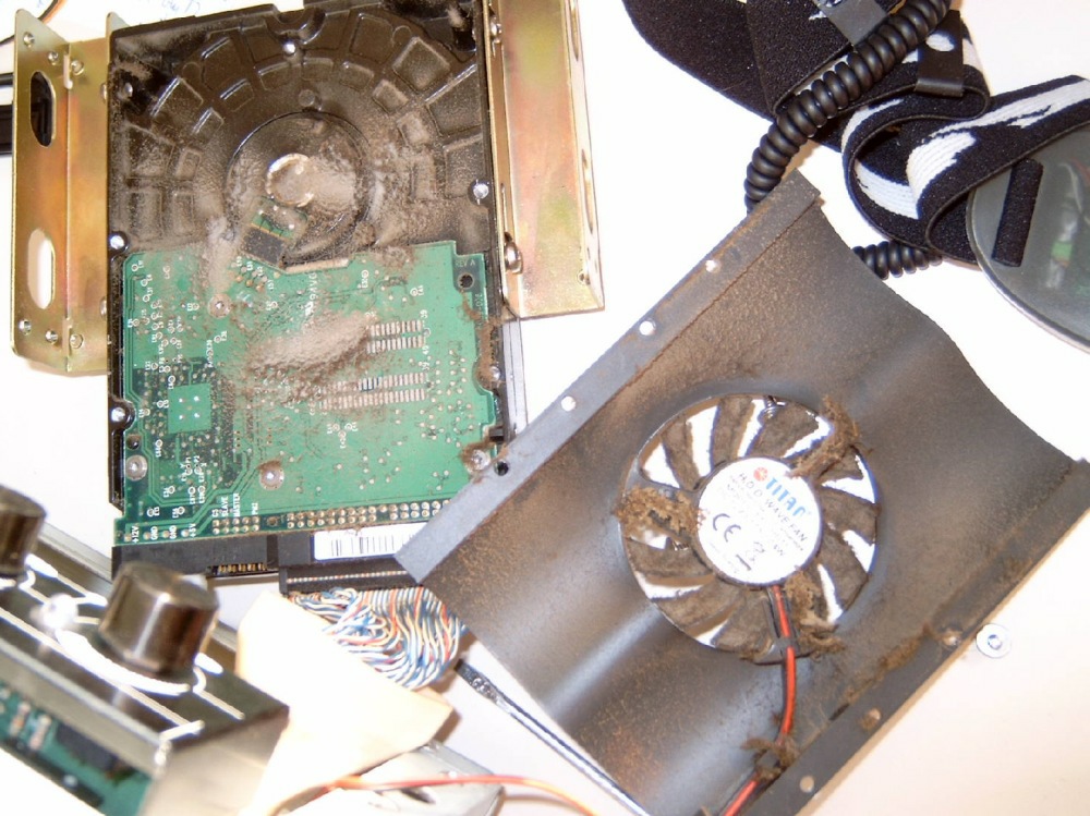

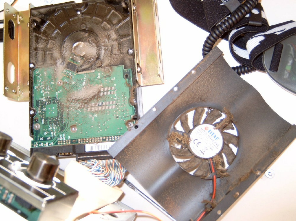

Die herkömmlichen Festplattenkühler lassen sich ja nur an der Elektronikseite befestigen. Vielleicht ein Anhaltspunkt ? Aber saubermachen nicht vergessen (ich war leicht geschockt :D).

Stimmt ich habe auch noch 2 Festplattenkühler, da wird die Unterschiede gekühlt.
