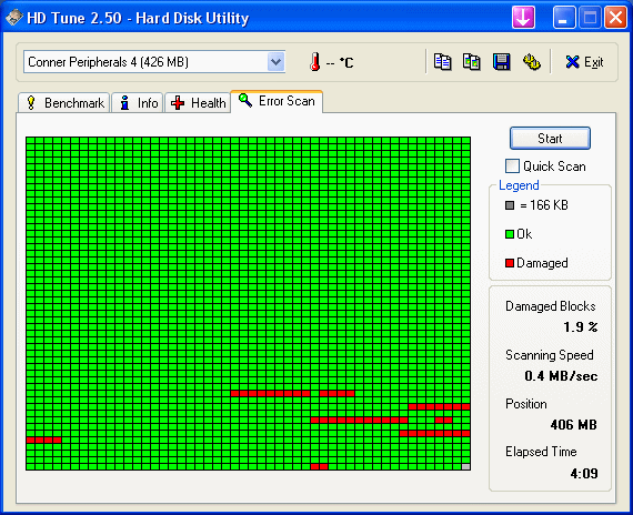

Also vielleicht hat die Festplatte defekte Sektoren ?
Schon mal überprüft zb. mit HD Tune ?
http://www.hdtune.com/
Falls die Festplatte mehrer defekte rote Sektoren hat nach der Überprüfung würde ich sie nicht mehr verwenden , könnte die Ursache sein wieso sich Windows XP nicht mehr installieren lässt. ("Fehler beim Lesen des Datenträgers")
Siehe Bild
