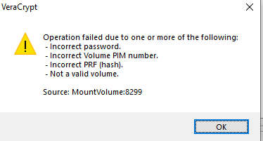

Vorgestern hatte ich am Nachmittag versucht den PC zu booten jedoch jedesmal wenn ich das Passwort eingegeben habe loopt sich das und ich werde beim zweiten mal eingeben auf die Windows Problembehandlung weitergeleitet, daraufhin habe ich am nächsten tag(also Gestern)eine SSD mit 240gb gekauft und habe Windows darauf installiert. Ich habe VeraCrypt gedownloadet aber jetzt wenn ich versuche die Festplatte zu mounten meint er das Passwort wäre falsch, was garnicht sein kann da dass Passwort beim VeraCrypt Bootloader einwandfrei funktioniert jedoch er halt da loopt. Ich hatte ebenfalls vorgestern versucht mit der Recovery Disk die im übrigen auf einen USB Stick drauf ist die Festplatte zu encrypten aber hier meint er schonwieder das ich das falsche passwort habe und seitdem will er mir den recovery disk screen garnicht mehr anzeigen. Wie kriege ich die Festplatte encryptet?

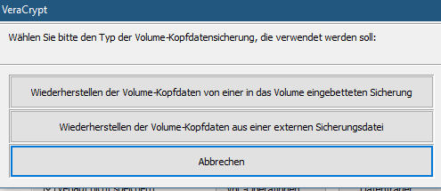

Wie mache ich das? Wo finde ich den Header?wesch2000 schrieb:Versuchen den Header mit einer Kopie des Headers wieder herzustellen.
Das kann nicht sein, da ich damals als ich die Festplatte verschlüsselt hatte das Passwort auf der Deutschen Tastatur eingegeben habe. Beim Boot habe ich auch immer das gleiche eingegeben. Zudem kommt wenn ich versuche in VeraCrypt auf Windows die Festplatte zu mounten bzw permanent zu encrypten der Fehlercode MountVolume:8299.rg88 schrieb:Das Passwort das du beim Boot eingibst ist wohl eben nicht das selbe wie das was du unter Windows eingibst.

Dafür brauche ich entweder das Passwort was ja wie gesagt nicht funktioniert oder die Header Datei zum wiederherstellen bei der aber denke das sie auf der verschlüsselten festplatte ist auf die ich nicht zugreifen kannwesch2000 schrieb:ansonsten:
VC->Extra->Header sichern/wieder herstellen.
Was meinst du?wesch2000 schrieb:dann versuche post #10
Edit: Nevermind
Es geht doch aber nicht weil das Passwort andauernd inkorrekt istwesch2000 schrieb:dann versuche post #10
Wie?wesch2000 schrieb:Man kann den Header auch aus einer Kopie im volume wieder herstellen.
