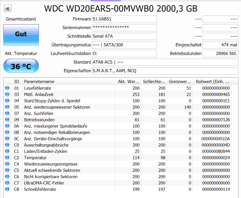

CrystalDiskInfo schon gelaufen?
Wie sehen die Werte aus?
CrystalDiskInfo zeigt Gesamtzustand Gut ..
Der einzige Unterschied, bei der Problemplatte ist das Feld Puffergröße leer..

Das klingt nach hinüber. Komisch aber, dass CrystalDiskInfo nichts sagt. Ein Screenshot von CDI wäre dennoch hilfreich.

Hier noch das Bild

CDI sagt nicht unbedingt etwas aus.
Hatte auch 0 Fehler aber in der Ereignisanzeige gab es schon Anzeichen.
Irgendwann machte die HDD dann schon Probleme aber für CDI war noch immer alles OK.
