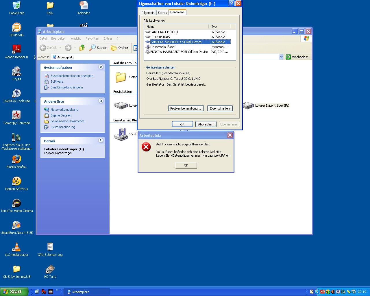

Hallo ich wollte heute den pc meiner freundin umbauen. Nachdem alles fertig war wollte ich noch mal die alten festplatten anstecken um ein paar daten zu kopieren. Nun habe ich das problem das eine der 2 festplatten wohl eine scsi platte ist und zwar die
SAMSUNG SV4003H
Das probelm is folgendes wenn ich den pc hochfahre erkennt er die platte listet sie auch unterm arbeitsplatz aber wenn ich drauf zugreifen will sagt er immer
Auf E:\ kann nicht zugegriffen werden. Im laufwerk befindet sich eine falsche Diskette. Legen sie ( Datentraegernummer :) in Laufwerk E:\ ein.

Festplatte SAMSUNG SV4003H (40 GB, 5400 RPM, Ultra-ATA/100) ist keine SCSI Platte. Wenn doch ( sehr unwahrscheinlich), müsstest Du auch einen SCSI Controller im Rechner haben um die Platte betreiben zu können, der ist nicht onboard bei dem Board was da steht>Asus P5Q Pro.

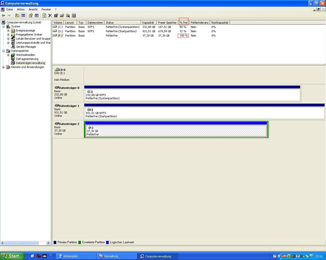

Geh mal in die Datenträgerverwaltung und mach uns davon ein Bild.

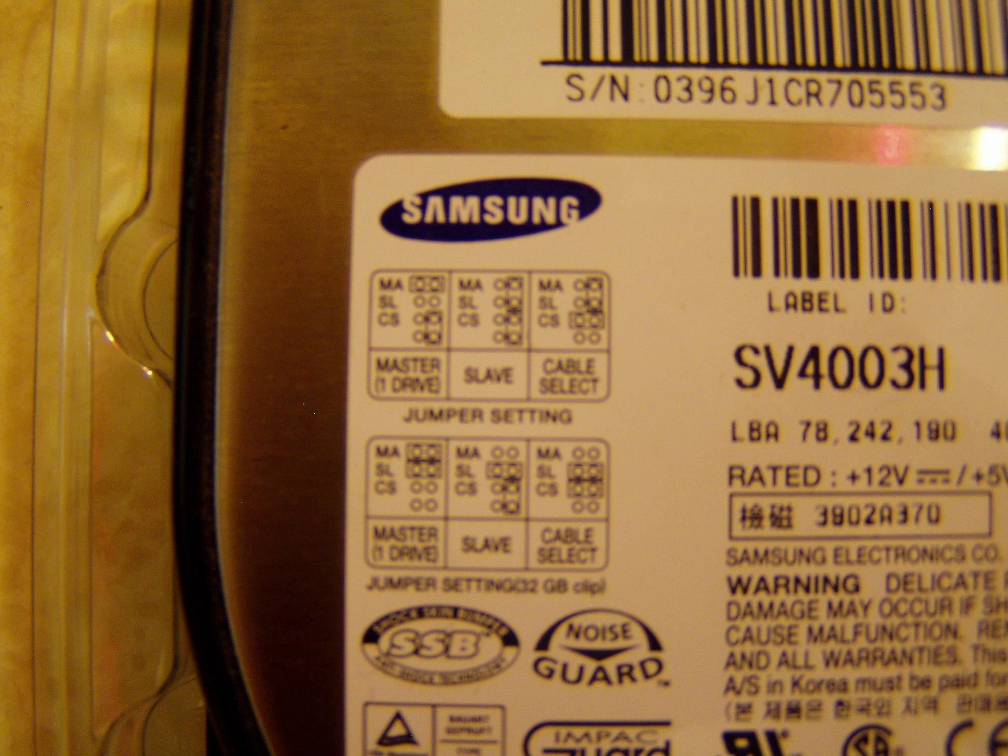

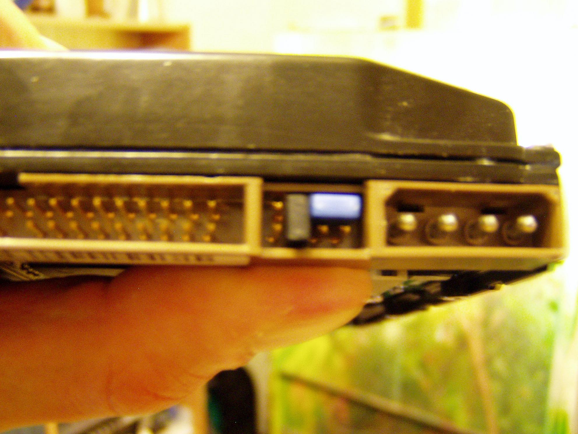

Hast Du 2 Platten am selben IDE Kabel angeschlossen, sind sie richtig gejumpert?

So hab mal die pics hier gemacht intressant ist das eine wo er meiner meinung nach die als scsi platte angibt!!!
P.S. Der schwarzer jumper ist jetzt ganz links nicht mehr da wo er auf dem bild ist!
Nachtrag: Noch was lustiges ich kann mit HD Tune die festplatte worauf ich kein zugriff habe nach fehlern scannen und auch nen benchmark machen... wird immer lustiger!!!
