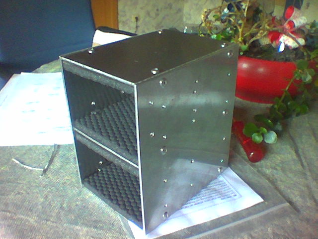

Eine ichbinleise Box wäre etwas für dich (so etwas habe ich gestern übrigens selbst gebaut).
Da musst du nichts schrauben, sie wird mit einem entkopplungsklebepad mit dem gehäuseboden verklebt.

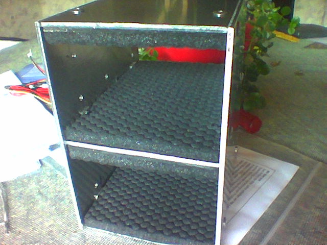

ich habe dir mal 2 bilder gemacht.
in jeden schacht passen 2 festplatten. zwischen den 2 festplatten sind noch ca 5mm platz für die luft.
da festplatten die wärme sowieso hauptsächlich an die seiteten abgeben kann man also oben und unten ruhig dicht machen.
