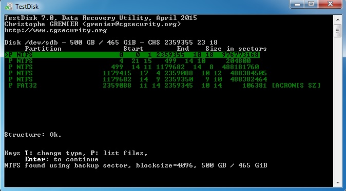

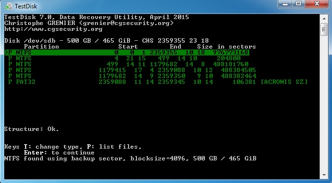

Ich hatte TestDisk zuerst im standardmäßig ausgewählten Analyse-Modus "None" durchlaufen lassen. Dort findet er verschiedenste Partitionen, aber vermeindlich nicht meine kompletten drei Partitionen, nach denen ich eigentlich suche.
Ergebnis erste Suche (siehe Bild):
1. Anzeige - mehrere Daten u.a. boot.ini, NTDETECT.COM, ntdlr, etc. 500 GB
2. Anzeige - mehrere Daten u.a. bootmgr, System Volume Information, etc. 104 MB
3. Anzeige - meine 1. Partition 249 GB
4. Anzeige - Fehlermeldung: Can't open filesystem. 250 GB
5. Anzeige - leere Partition 250 GB
6. Anzeige - Acronis SZ (unbekannt) 54 MB

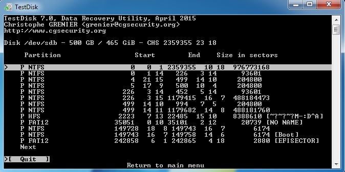

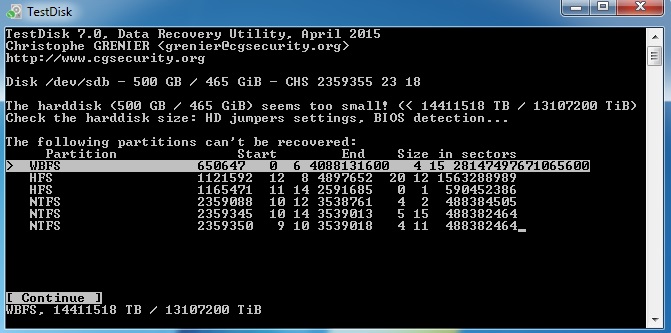

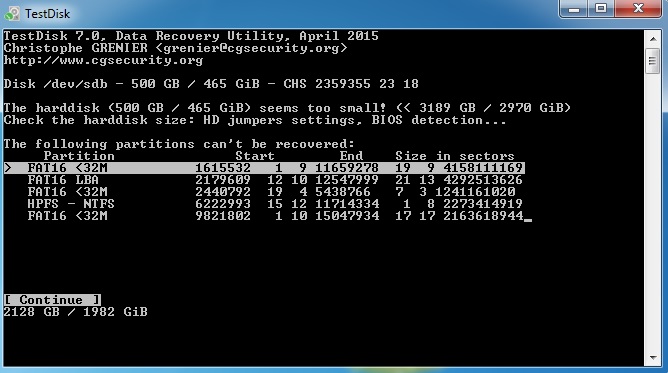

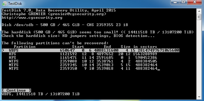

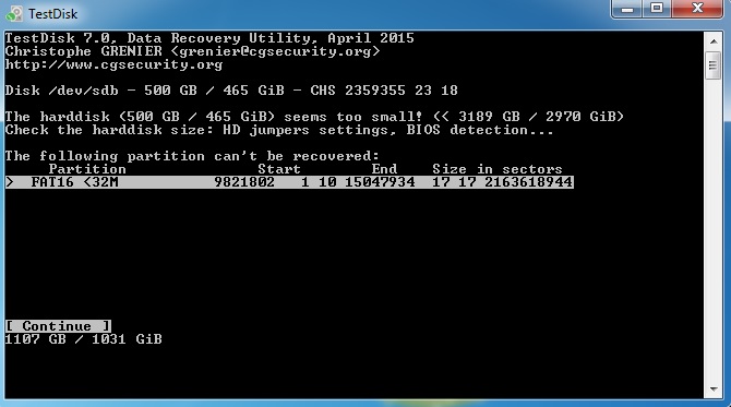

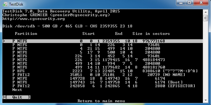

Ergebnis Deeper Search (siehe Bild):
Unzählige Partitionen, die ich zum Großteil gar nicht zuordnen kann. Mir ist durchaus bekannt, dass im Deeper Search-Modus auch ältere Partitionen, die bereits gelöscht worden sind, gefunden werden können, aber "eigentlich" müsste diese Platte clean sein, da ich die Festplatte als Neuware 2013 erworben habe und seither nur die oben beschriebenen drei Partitionen erstellt wurden.

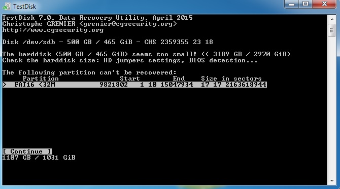

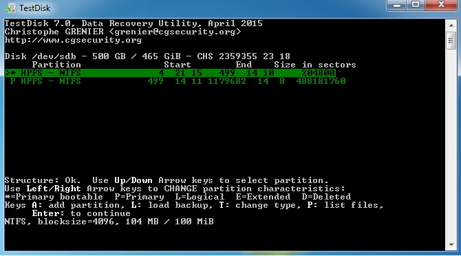

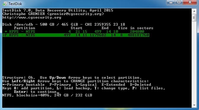

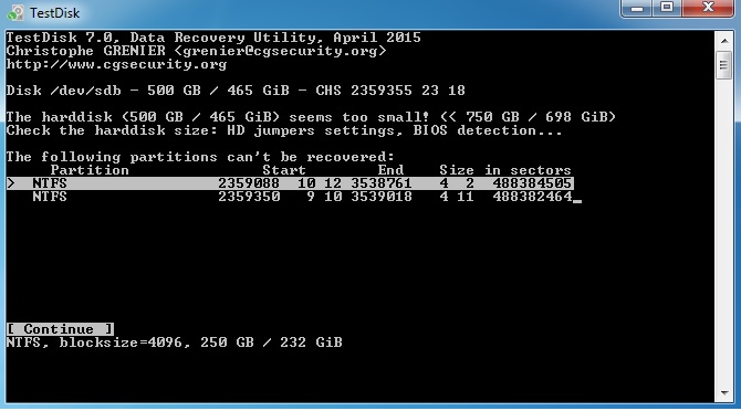

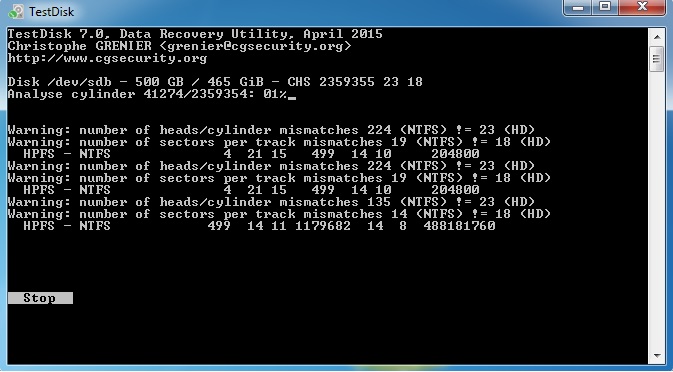

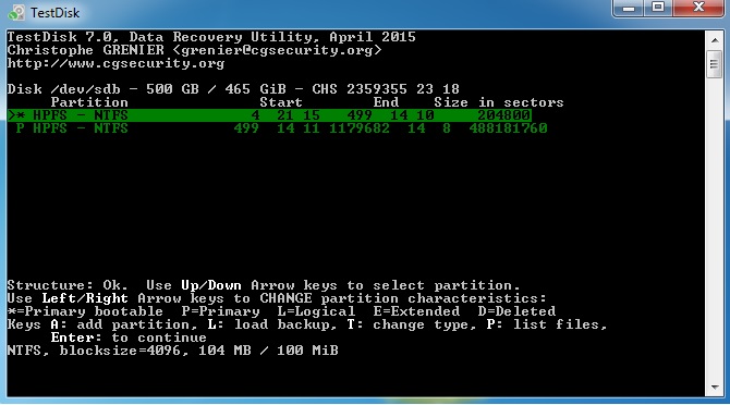

Da er Partitionen, laut Programm, im None-Modus nicht wiederherstellen kann, habe ich TestDisk noch mal im Analyse-Modus "Intel" durchlaufen lassen. Davon ab, dass er mir auch nach dem Scan erzählt, dass meine Festplatte weit größer als 500 GB wäre, findet er nur die 1.Partition (System) und die von Windows-erstellte Partition von 100 MB. Die zweite Partition, auf der die Daten ausgelagert sind, kann er selbst im "Deeper Search"-Modus nicht aufrufen (Can't open filesystem). Dafür findet er eine vierte Partition, die angeblich leer ist.

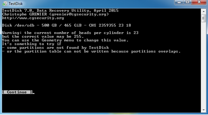

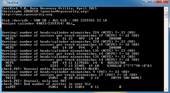

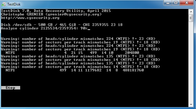

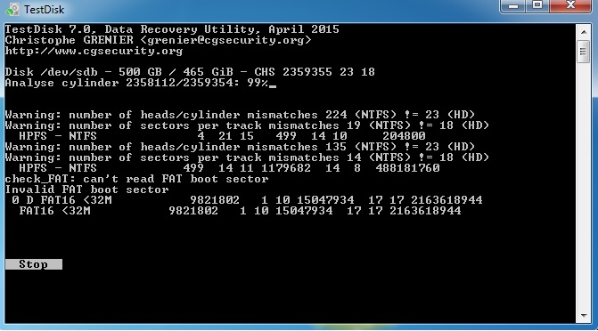

Während der Suchvorgänge meldet er immer "number of heads/cylinder mismatches" und "number of sectors per track mismatches" (siehe Bilder). Ich gehe davon aus, dass ich hier die Werte (vorher 23 18, nachher 255 63) umstellen müsste, bin mir aber unsicher, weil ich meine Daten nicht vernichten möchte.
