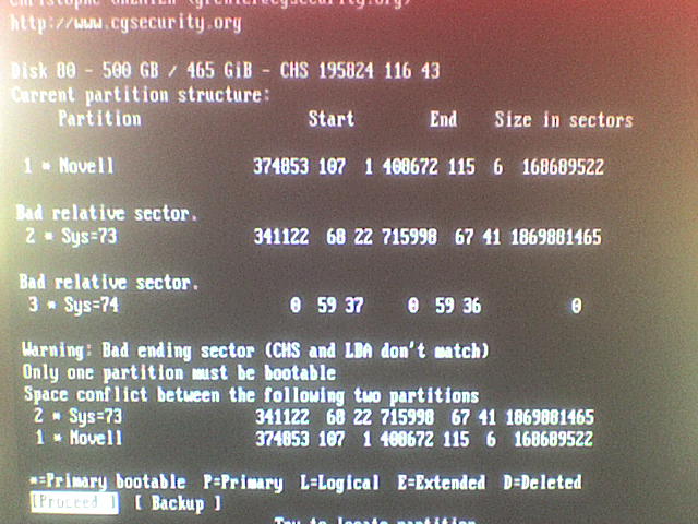

Ich habe vier Partitionen C D E F vobei auf c: XP und auf e: Vista lief. Dadurch ich mich für XP entschieden habe, wollte ich Vista weghaben. Daraufhin habe ich fixmbr und fixboot eingegeben, um ein frisches mbr zu haben. Da fingen die Probleme an...
Plötzlich kam die Meldung: NTLDR is missing. So habe ich nun nochmals fixmbr c: und fixboot c: (am Anfang tat ich es nicht mit "c:") eingegeben. Ging auch nicht. Weiter habe ich ntldr und ntdetect.com von der XP CD auf die c: rüberkopiert. Beim Booten kam die gleiche Meldung. Als ich c: mit DIR näher anschaute, sah ich dass dort nur die zwei Dateien vorhanden waren. Plötzlich habe ich eine FAT Partition, statt eine NFTS. Die anderen Partitionen sind auch nicht abrufbar in der Wiederherstellungskonsole (XP CD). So hab ich chkdsk /p und /r versucht. Sagte nur dass min ein Fehler drauf ist und fertig.
(Dann bin ich hier bei euch gestossen und habe die Vorschläge von FIONA befolgt. Da gabs einer [sorry finde den Fred gar nicht] der mit dem RecoveryTool TestDisk ab Boot hantiert hat, der dann später aus einem glücklichem Zufall, die WinXP Partition erkannt hatte und dann durch eine Reparaturinstallation die XP zum laufen gebracht hatte.)
Ich habe nun Knoppix (Live CD) zum laufen gebracht und der erkannte eine Partition. Die anderen waren nicht sichtbar. Diese eine Partition hatte ca 1.8 GB Daten, fünf Files. Meine C Partition hatte ursprünglich von 130 ca 80GB belegt.
Ich habe nun TestDisk 6.8 gestartet (vorher habe ich die Datei ntldr und ntdetect gelöscht) und die ganze Platte analysiert. Es kam das heraus was weiter unten festgestellt wurde.
Ich habe die Platte anschliessend nach Partitionen scannen lassen, kam nix. Hab dann einen Search (deep) button gedückt und scannte nochmals alles durch. Nix.
Anschliessend bin ich ins Advanced gegangen und sah folgendes:
Start End Size in sectors
3 * Sys=74 0 59 37 0 59 37 0
2 * Sys=73 341122 68 22 715998 67 41 1869881465
1 * Novel 374853 107 1 408672 115 6 168689522
Nun ist mein Latein total am Ende. Ich weiss nicht was das Problem ist. Heisst das, dass die PartitionEN unwiederruflich unbrauchbar sind? Ist eine Wiederherstellung möglich, sodass ich mit Knoppix die Daten holen kann? Kann sein, dass die Platte grundsätzlich dahin ist? Was für einen Fehler habe ich anfangs gemacht, damit das nicht wieder passiert?

Dieses sind wohl zumeist auch Fehler in der Partitionstabelle oder Festplattengeometrie in der Partitionstabelle.
Führe mal Testdisk aus und gebe mir die Infos was nach Analyse bei Disk steht und auch Partitionstabelle.
Bestätige dann bei Proceed oder ab Version 6.9 bei Quicksearch und gebe mir die Infos wie und ob deine Partitionen gefunden werden auch.

Ja ich habe von anfang an die bootfähige Variante benutzt.
bei Analyse kam das raus, was unten angelegt wurde. Wenn ich weiter mit Proceed fortfahre, kommen keine Partitionen zum vorschein, auch nicht wenn ich weiter mit SEARCH fortfahre. Jetzt wirds spannend. Habe ich es total zerschossen?

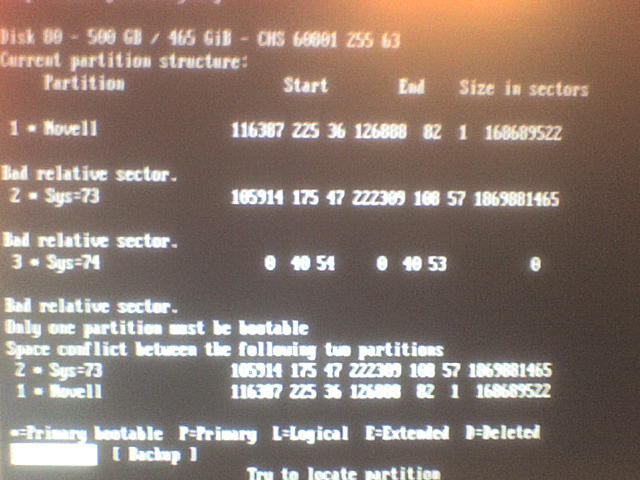

Bei dir ist die Festplattengeometrie falsch.
Ich setze dir mal eine Anleitung, wie du die richtig eingeben und dann eine Diagnose machen kannst.
Starte Testdisk, bestätige bei Log-Datei erstellen mit Enter, wähle deine Festplatte und bestätige mit Enter.
Bestätige auch bei Partition Table Typ Intel mit Enter.
Gehe jetzt auf das Menü Geometry.
Gehe dort auf Heads.
Gib dort 255 ein und bestätige mit Enter.
Gehe dann auf Sectors, gebe dort 63 ein und bestätige mit Enter.
Lasse SectorSize und den Rest in Ruhe.
Bestätige dann mit OK zum verlassen von Geometry.
Du darfst dann Testdisk nicht beenden da du dann die Einstellungen verlierst.
Gehe dann mit dem Pfeil auf Analyse bestätige mit Enter und setze mir einen Screenshot.
Bestätige bei Proceed und setze mir auch einen Screenshot.

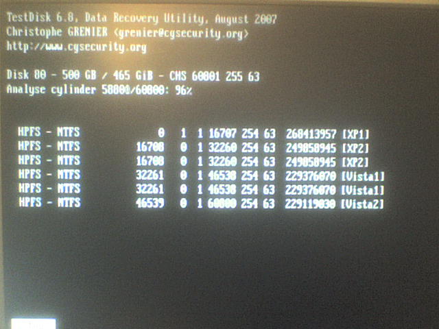

ich habe das Heads und Sectors, wie du's gesagt hast abgeändert.
Ich habe zwei Screens nach Analyse und Proceed gemacht. Er fand drei Partitionen, die ich durchbrowsen kann. Die erste Partition mit dem OS xp (genannt xp1) war nicht aufgelistet. Grad jetzt läuft der gründliche (search!) Suchmodus.
Die gründliche Suchfunktion mach ihre Arbeit... bin grad bei 28% und hat die ersten beiden Partitionen gefunden. Der Rest wird kommen. Wenn nun die Suche beendet ist, was soll ich machen? Ich werde auf jeden Fall einen Screen mache und hier unten anhängen.
ich glaube ich darf mich langsam freuen... :):)

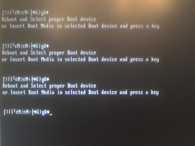

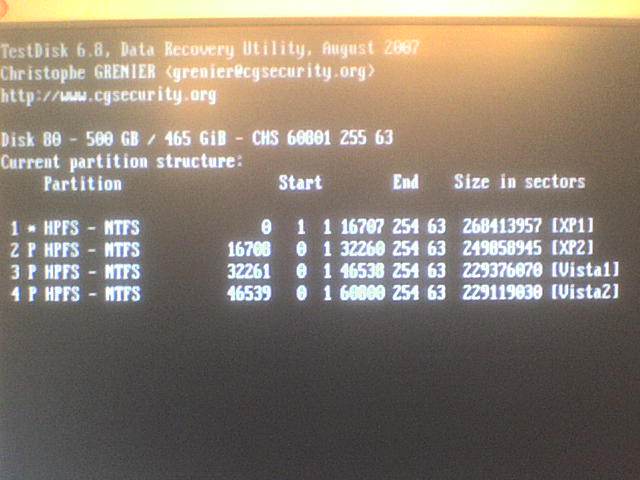

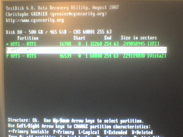

So,...
jetzt hat er alle 4 Partitionen erkannt. Hab mit Enter bestätigt und mit Write. Ausserdem war der Bootsektor defekt (boot sector bad), worauf ich Backup BS gedürckt habe. Habe dann Testdisk beendet (Gott hab ein Screeny vergessen!) und gebootet.
Das erste Bild beschreibt, was ich gesehen haben. Jetzt bin ich im Testdisk wieder reingegangen und habe ein Screeny vom Analyse gemacht.
Was ist passiert?

Sieht vielleicht nach ein Bootproblem aus.
Überprüfe auch im Bios die Bootpriorietät.
Die Partitionsstruktur ist OK und du solltest nichts mehr machen.
Ansonsten starte mal in die Wiederherstellungskonsole und führe fixmbr und fixboot aus.
Hat nicht unbedingt was mit Partitionen zu tun sondern eher wenn ein Computer nicht startet (bootet).
Auch sieht es so aus, das die Festplatte bei dir unlerserliche Daten anzeigt?
War auf diesem Screen über der Meldung;
https://www.computerbase.de/forum/attachments/dsc00029-jpg.79729/

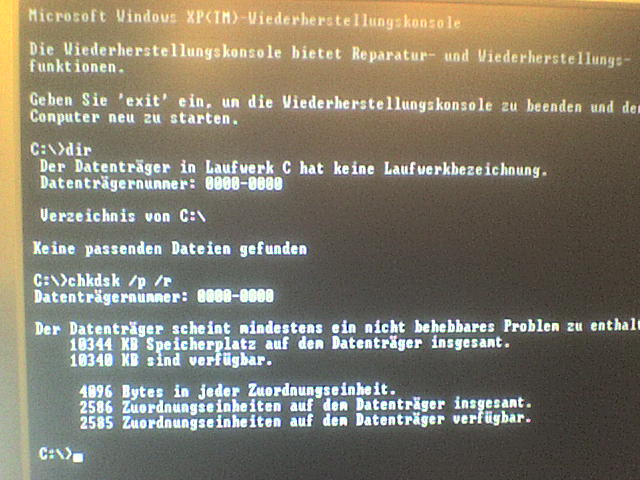

ich habe von der XP CD gestartet und bin in der Wiederherstellungskonsole gelangt. Wenn ich fixmbr eingebe sagt er mir folgendes:
Der MBR scheint ungültig oder nicht standardmässig zu sein. wenn sie den vorgang fortzsetzen, wird fixmbr wird möglicherweise die partitionstabellen beschädigen. das kann dazu führen, dass auf keine partition auf der aktuellen festplatte zugegriffen werden kann. setzen sie den vorgang nicht fort, wenn sie keine Probleme mit dem Zugriff auf das Laufwerk haben.
Hab dann mit "j" durchgeführt.
Dann bei fixboot meinte es, es könne nicht das Systemlaufwerk finden, oder das angegebene Laufwerk ist ungültig.
Hab mir C: wieder angeschaut:
"Der Datenträger in Laufwerkt C hat keine Laufwerkbezeichnung.
Datenträgernummer: 0000-0000
Verzeichnis von C:
Keine passende Dateien gefunden"
Hab wieder neu gebooted und wusste es ginge nicht. Nein es klappte nicht. Hab also wieder von der XP CD gestartet und bin ins Setup. Dort wollte ich sehen, ob er die Partitionen erkennt. Leider nicht. Da stand "Partition1 [unbekannt] 131072 MB (131072 MB frei)"
Oh Gott :( die Partition ist leergefegt? (...)

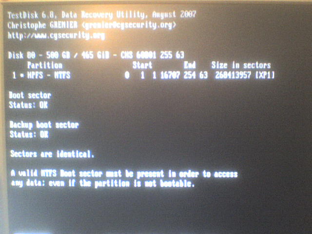

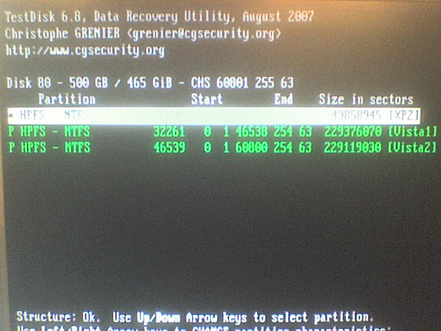

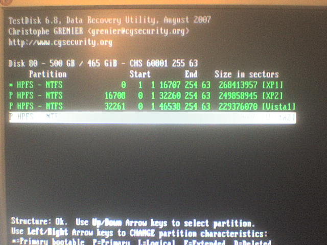

Okey, hab ein paar Screens gestern gemacht.
1. das sollte nach Proceed sein (Analyse leider vergessen)
2. während Proceed (deep)
3. nach Proceed
4. nach dem Backup BS, da erster Bootsector "bad" war
sollte man nun die boot.ini konsultieren?

Ja erst, wenn ich weiter suche kann er alle finden.

Ich weiß nicht, ob Vista bei dir das Bootmenü angelegt hat, oder ob du einen Bootmanager verwendet hast.
Ist aber ein Bootproblem und würde als nächstes kommen.
Ich gehe jetzt von diesem Screen aus, auf dem alle Partitionen gelistet sind;
https://www.computerbase.de/forum/attachments/dsc00035-jpg.79829/
Bestätige dann mit Enter.
Gehe auf [Write].
Bestätige dort mit Enter, y und Ok.

Erste Diagnose: Mit chkdsk /p /r meint es, es gäbe min. ein nicht behebbares Problem. Die Partition schein er nicht zu erkennen. Soll ich weiter fortfahren (dritter Abschnitt von oben)?
