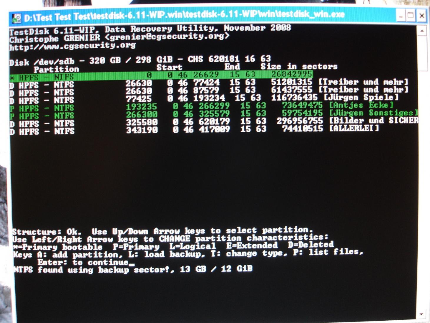

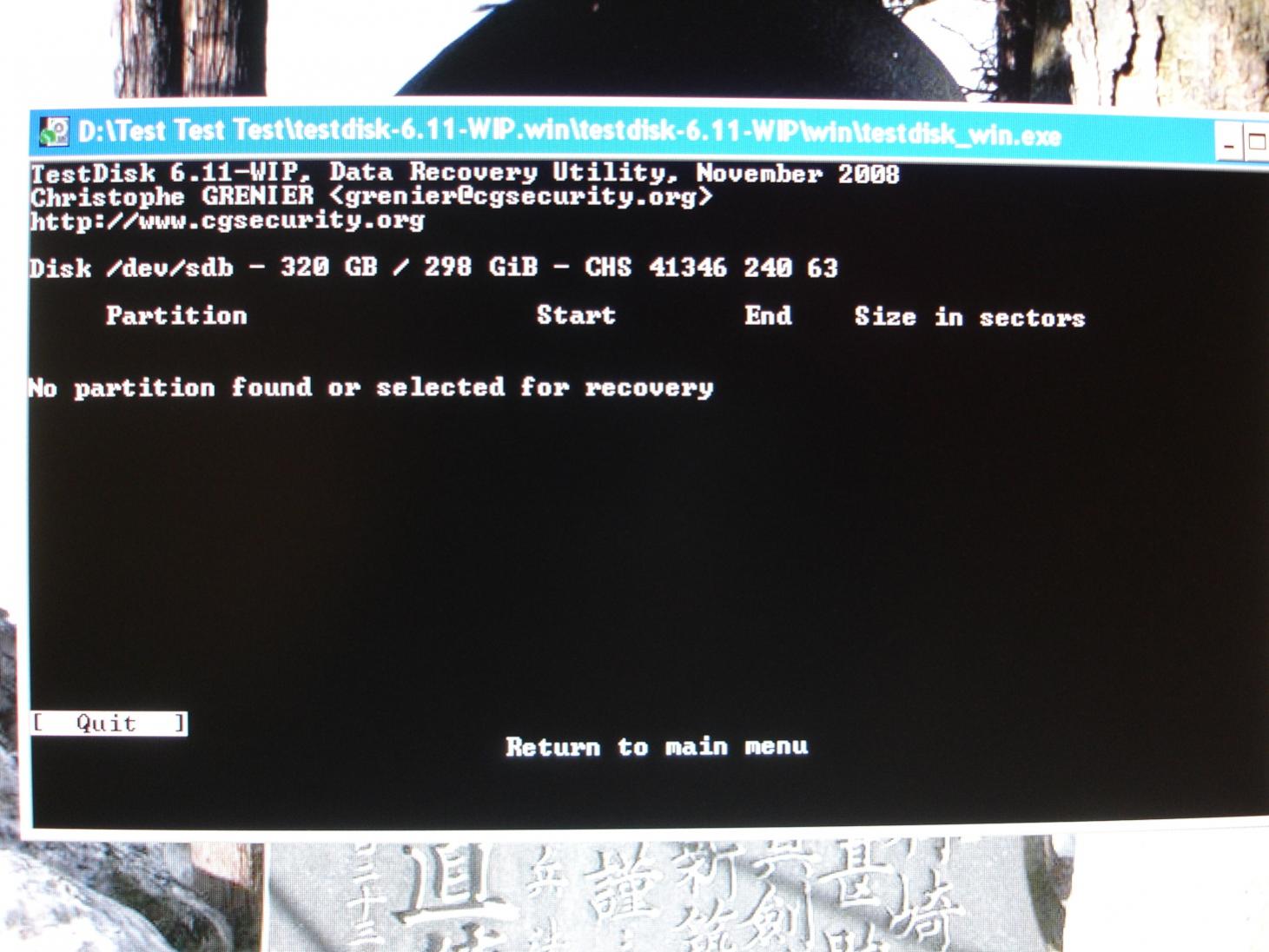

Mit TestDisk bin ich bis zur Analyse gekommen und trau mich nun nicht weiter,-... DSC01 302.jpg

Die Geometrie der Festplatte stimmt nicht.
Auch ist Partition Table Type None nicht richtig, daher hat die Geometrie im Moment keine Aussagekraft.
Lasse es mal auf Intel oder markiere es und setze mir mal einen Screen nach Analyse und Quick Search.

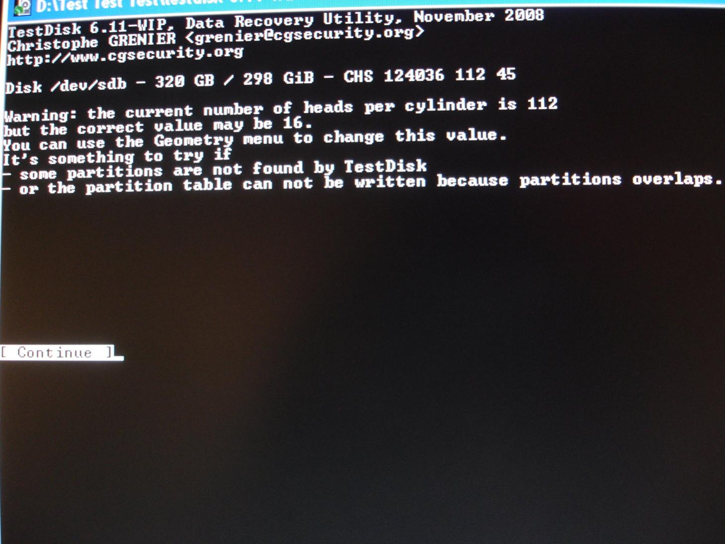

soll ich auf "Continue " gehen ?
Liebe Gruße
jade
AW: Brauche Hilfe - Festplatte mit TestDisk retten

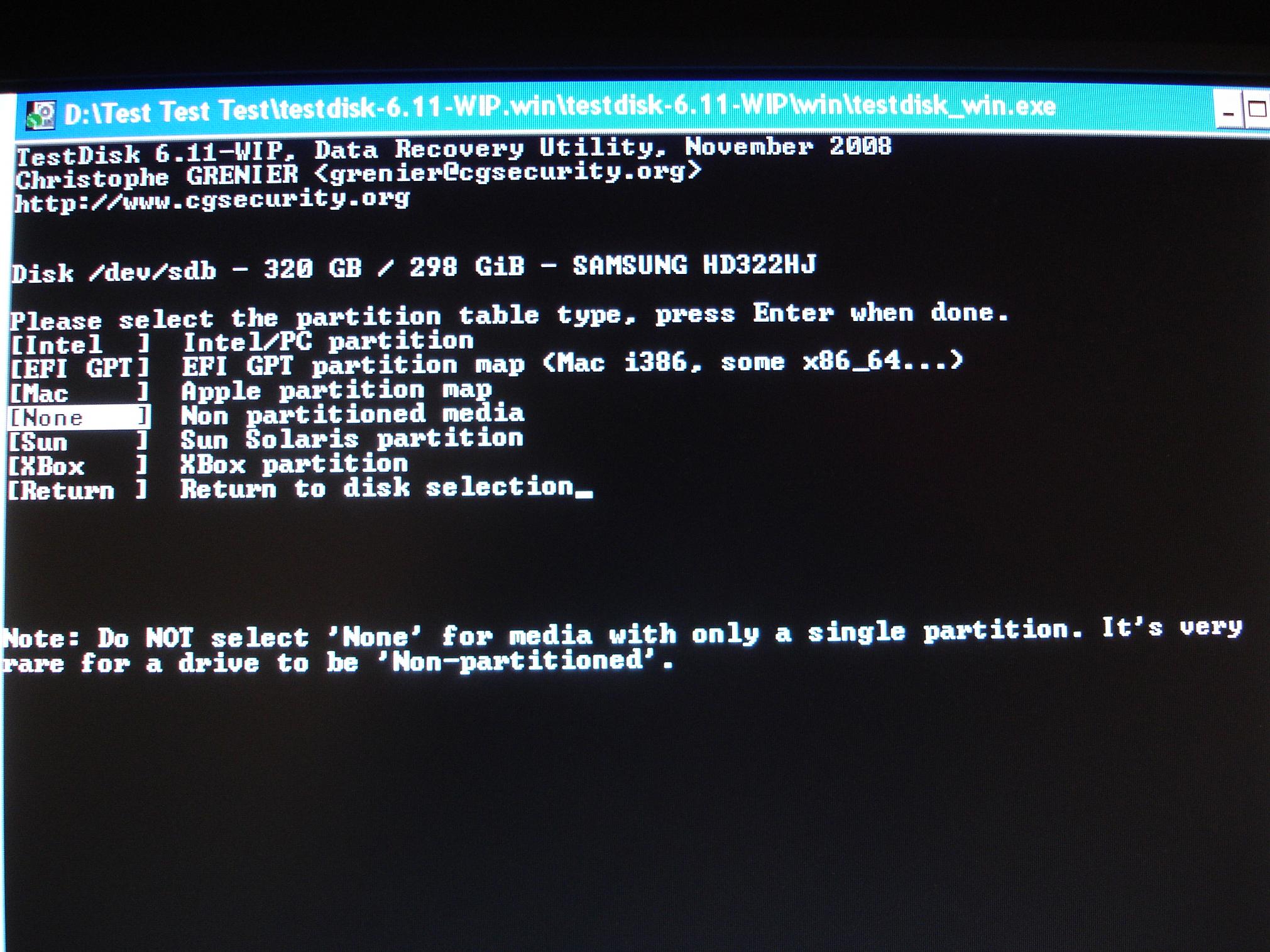

Nein, nehme mal die Standardgeometrie nach dieser Anleitung;
Starte Testdisk, bestätige bei Log-Datei erstellen mit Enter, wähle deine Festplatte und bestätige mit Enter.
Bestätige auch bei Partition Table Typ Intel mit Enter.
Gehe jetzt auf das Menü Geometry.
Gehe dort auf Heads.
Gib dort 255 ein und bestätige mit Enter.
Gehe dann auf Sectors, gebe dort 63 ein und bestätige mit Enter.
Lasse SectorSize und den Rest in Ruhe.
Bestätige dann mit OK zum verlassen von Geometry.
Du darfst dann Testdisk nicht beenden da du dann die Einstellungen verlierst.
Gehe dann mit dem Pfeil auf Analyse bestätige mit Enter und setze mir einen Screenshot.
Bestätige bei Quick Search und setze mir auch einen Screenshot.
Du kannst da auch mal die Partitionen wenn die gefunden werden markieren, die Taste p drücken und schauen ob du deine Daten siehst.
Zurück kommst du mit q drücken.

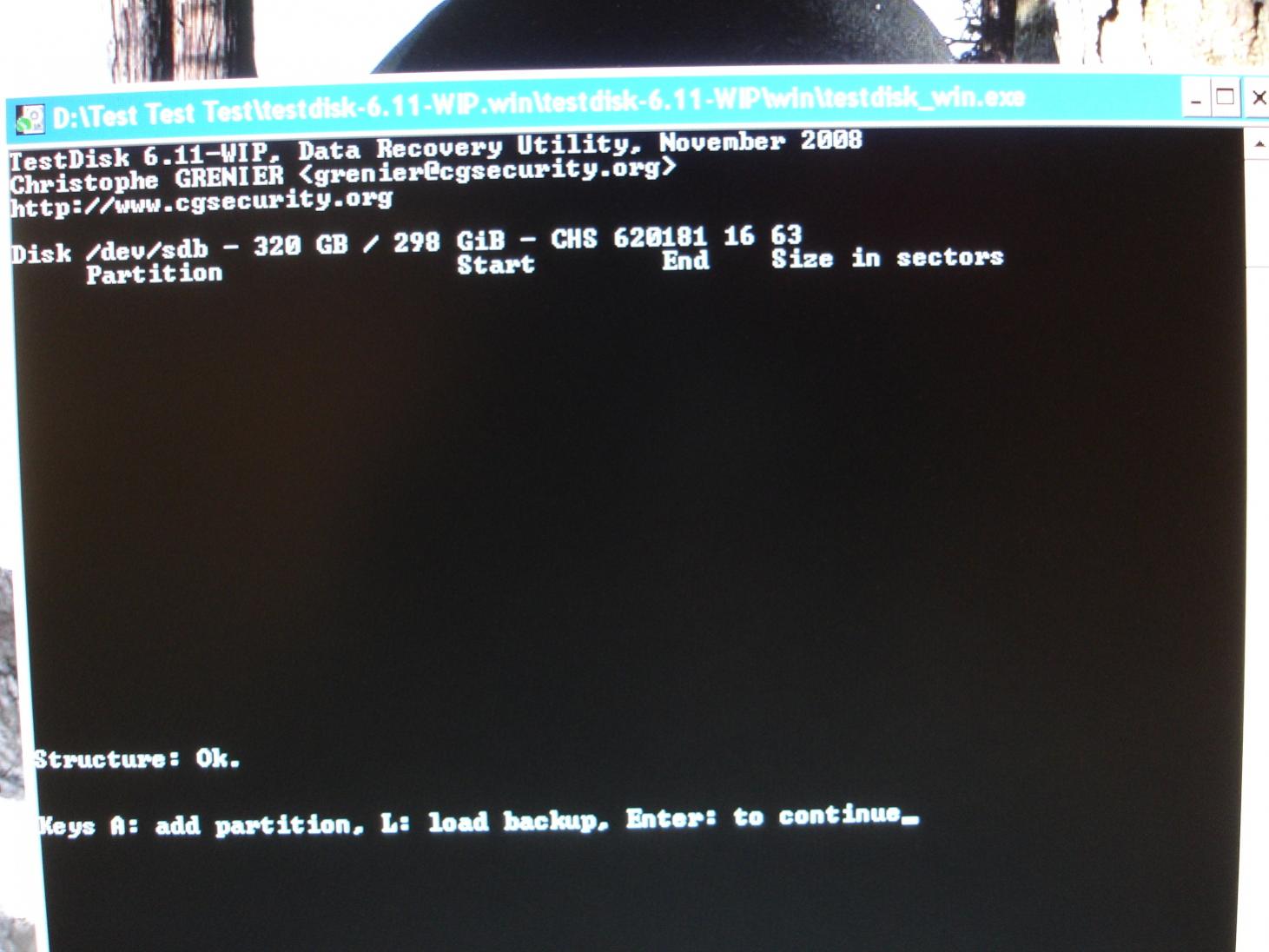

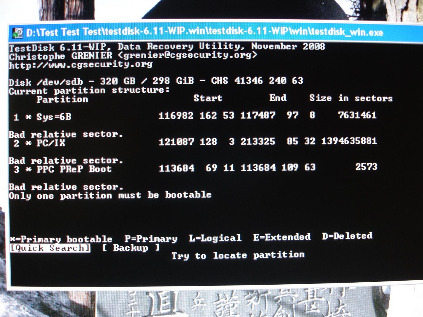

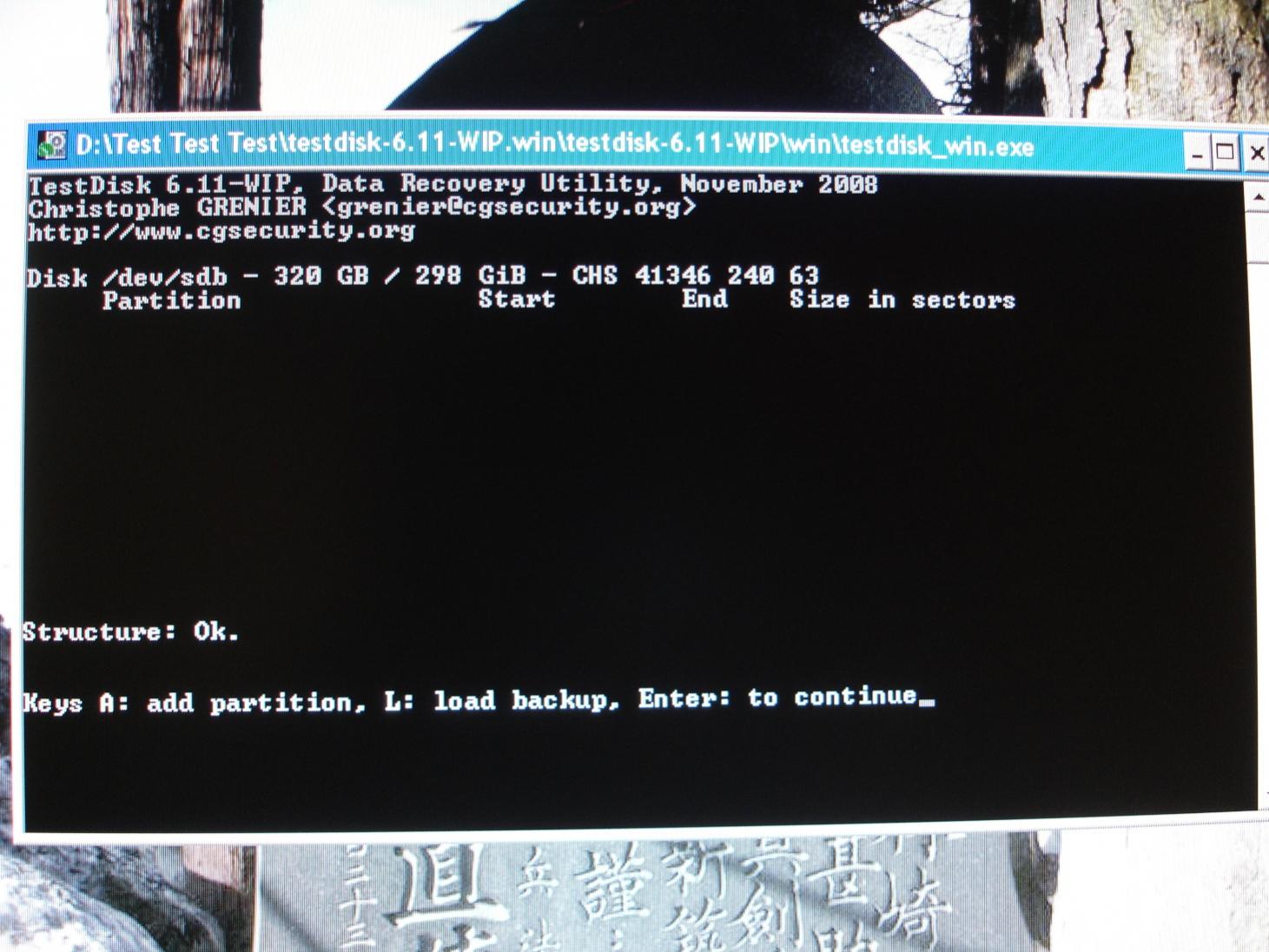

Hab noch eine gute Nacht,-
und einen schönen Morgen:)
jade

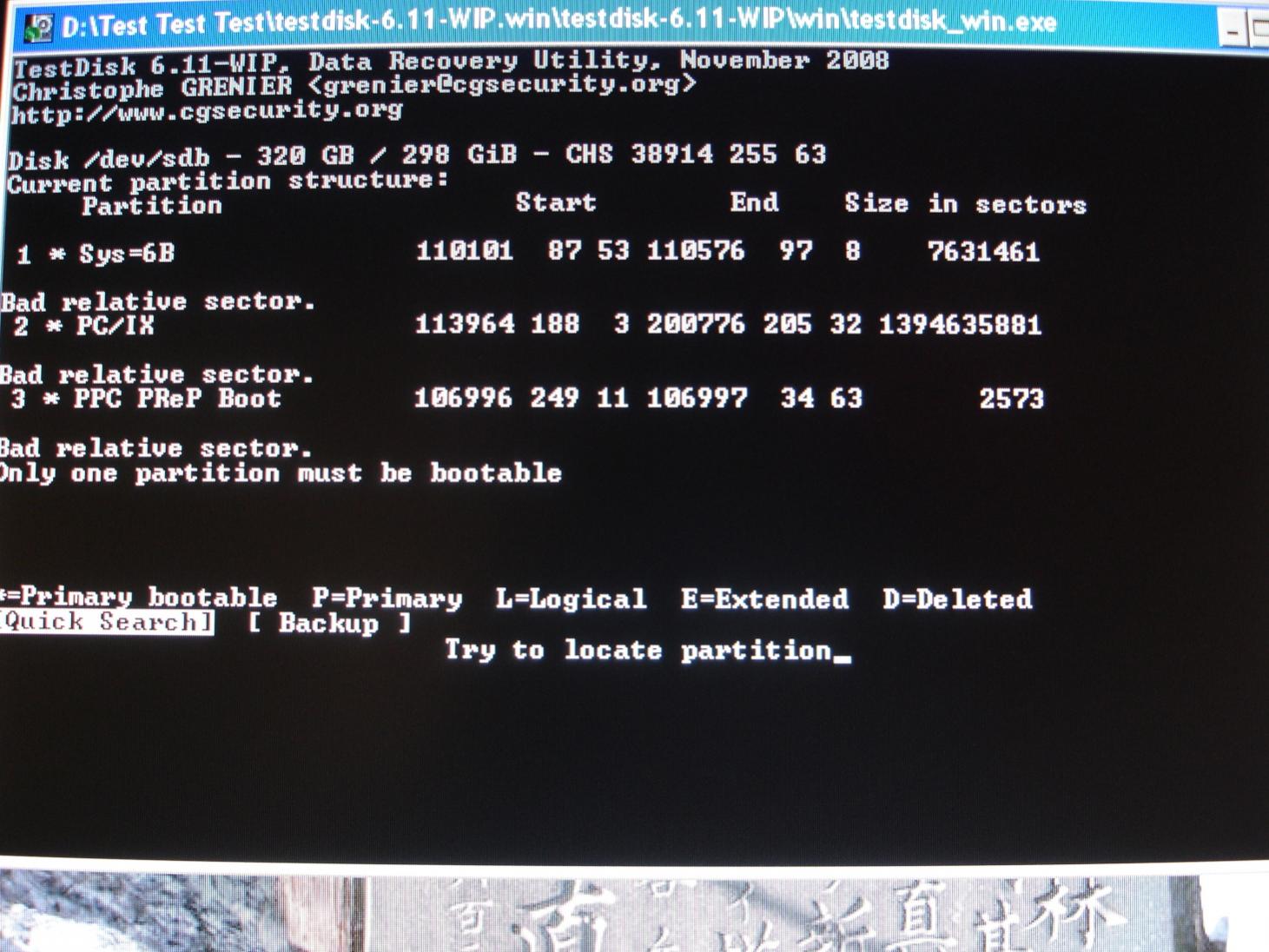

Überprüfe mal ob mit 16 Heads mehr gefunden wird?
255 Heads ist der meiste Standard.
Gibt aber noch andere, nachfolgend sind es zumeist 16 Heads oder 240.
Muß insoweit gefunden werden, das alle Partitionen mit Daten angezeigt werden.
War auch der Vorschlag in Testdisk.
Ist aber relativ.

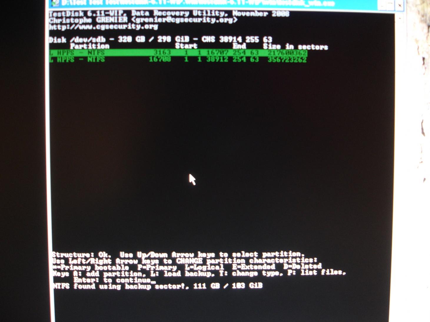

Hi Fiona
zweiter Screenshot läuft noch
(tiefere Suche)
jade
Hi...
hat leider etwas gedauert... sorry
jade

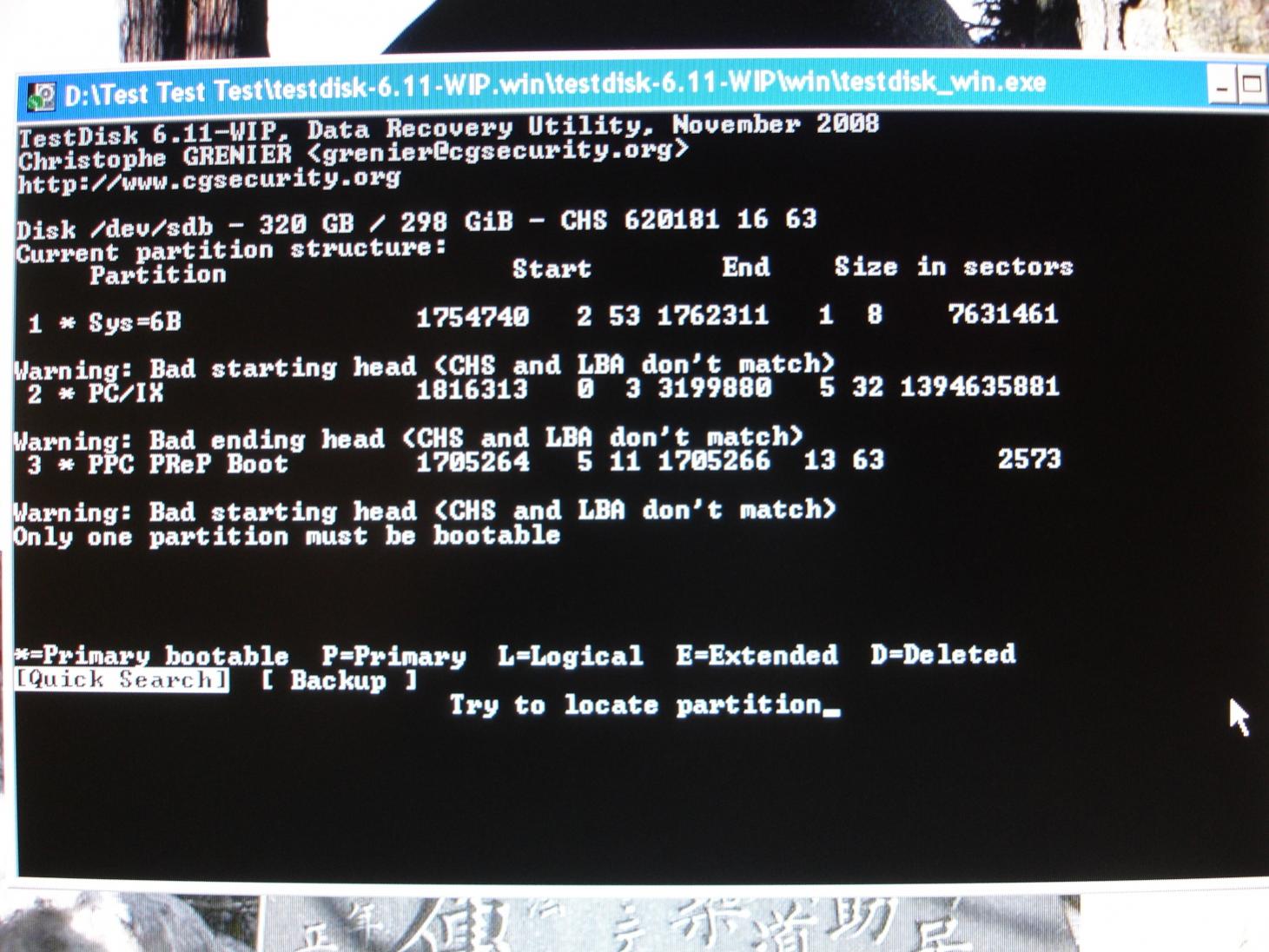

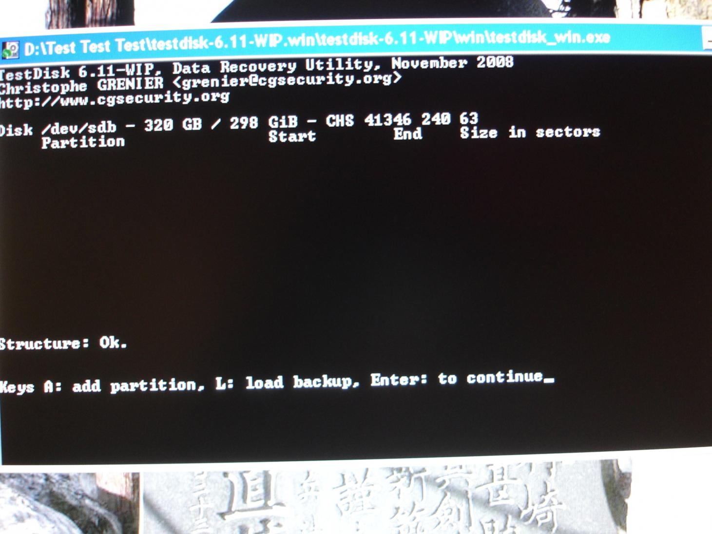

Tut mir leid für den Aufwand.
Es werden zwar deine Partitionen gefunden, können zwar wenn sie deine Daten anzeiegen wiederhergestellt werden, sind aber nicht Standard.
Der Wert 46 auf diesem Bild ist nicht korrekt.
https://www.computerbase.de/forum/attachments/dsc01297-jpg.119845/
Daher teste es mal mit 240 Heads und 63 Sektoren.
Will erreichen, das es passt.
Nur im Notfall sollten die Partitionen mit den falschen Wert 46 wiederhergestellt werden.
Setze mir mal die Bilder mit 240 Heads und 63 Sektoren, ob es dann passt.
Gibt dann noch die Werte 32, 64 und 128.
Ich gehe aber immer nach Häufigkeit.
:n8:
Fiona

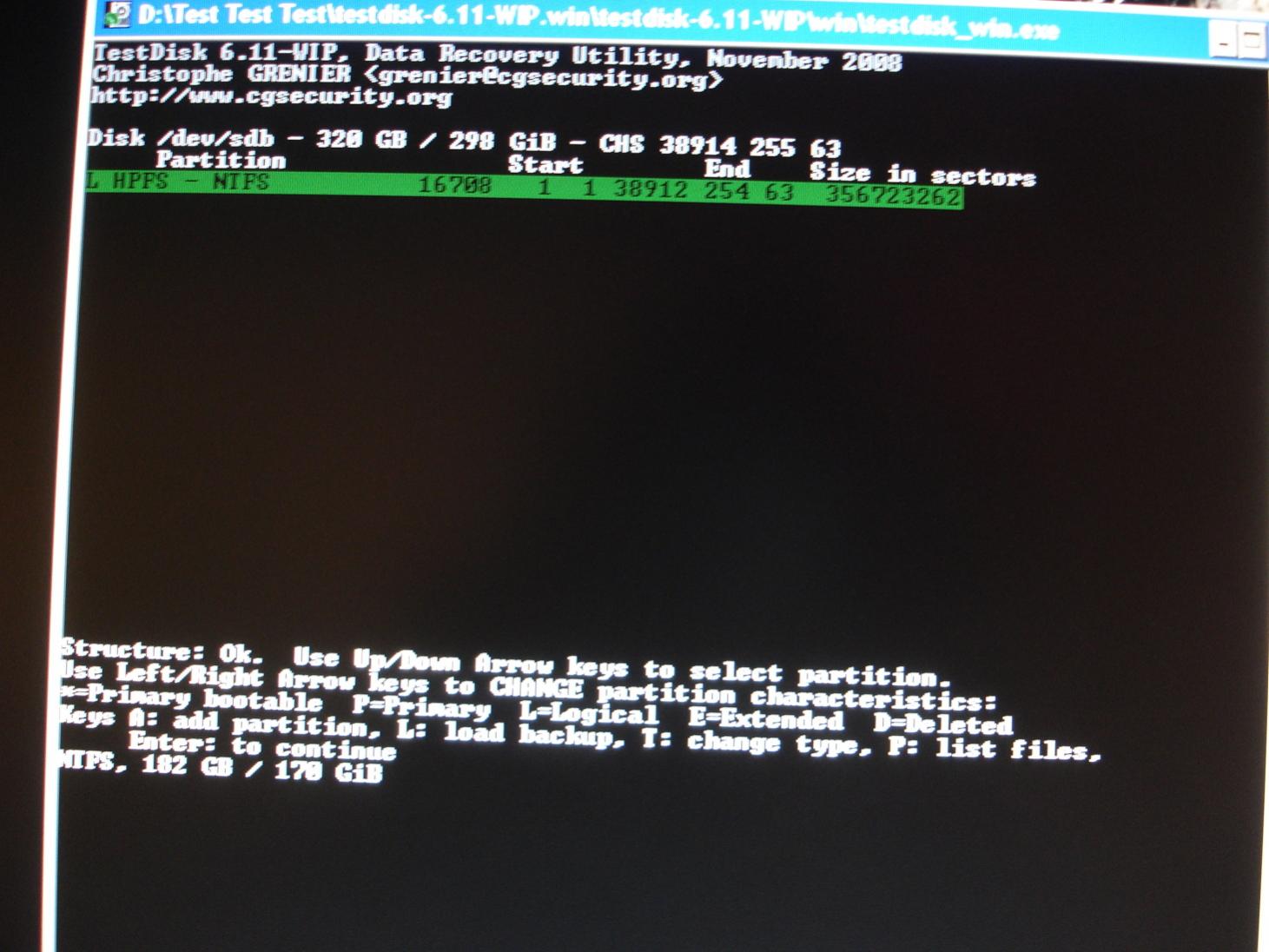

Wenn die Partitionen mit 46 Heads wiederhergestellt werden, sollte es nur vorrübergehend für eine Datensicherung sein.
Du solltest dann nicht mit Drittanbieter-Partitionierungstools auf die Festplatte zugreifen.
Partition Magic ist obsolete.
Daher lasse es mal grundsätzlich weg, da NTFS 5.1 und Vista sowieso nicht unterstützt wird.
Bisher ist das Eregbnis mit 16 Heads am besten und eine Möglichkeit.
Wenn du es möchtest, kann so alles wiederhergestellt werden.

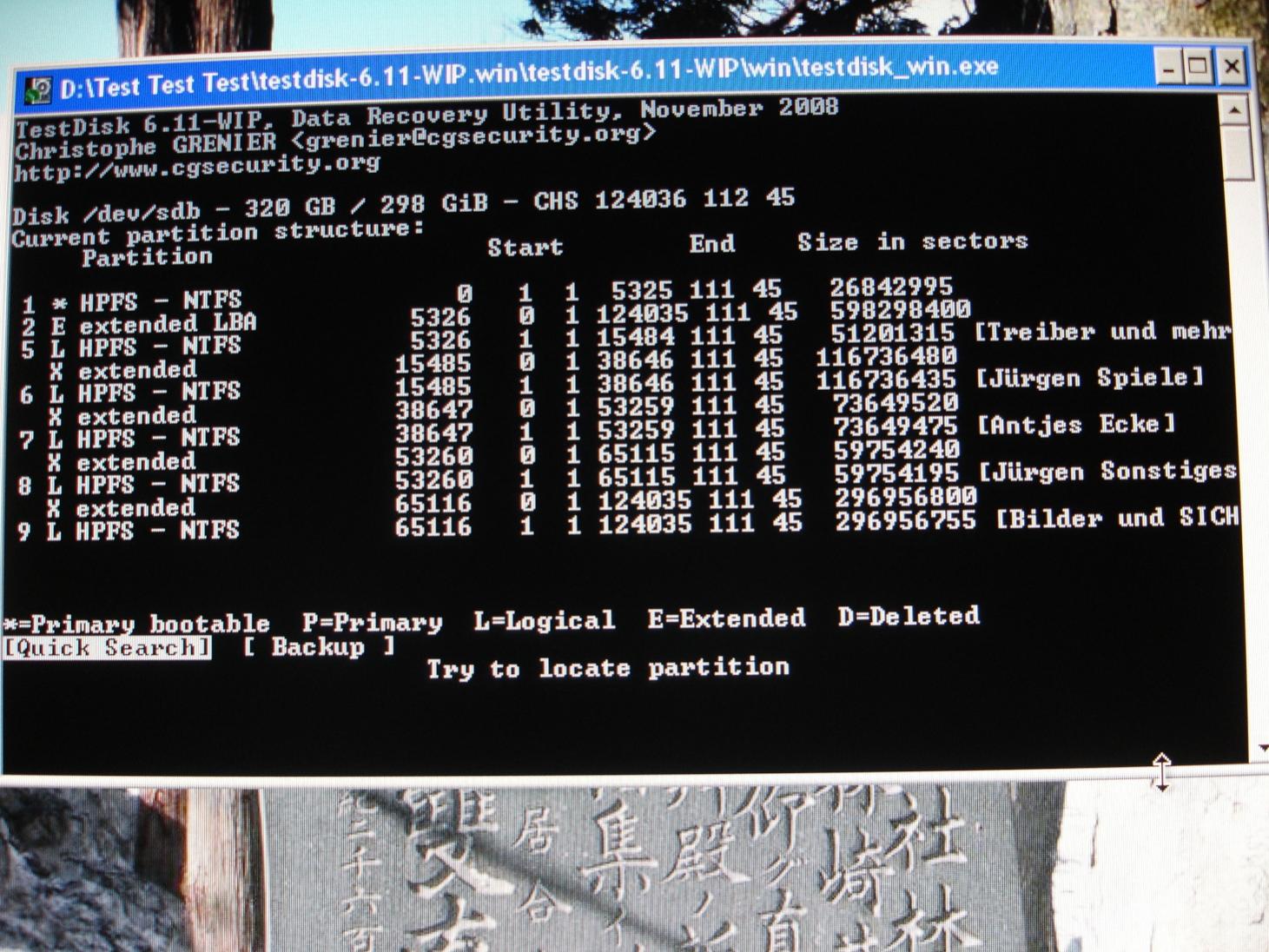

//Ich werde mal deine letzten zwei Posts aufräumen, da nicht mehr benötigt!

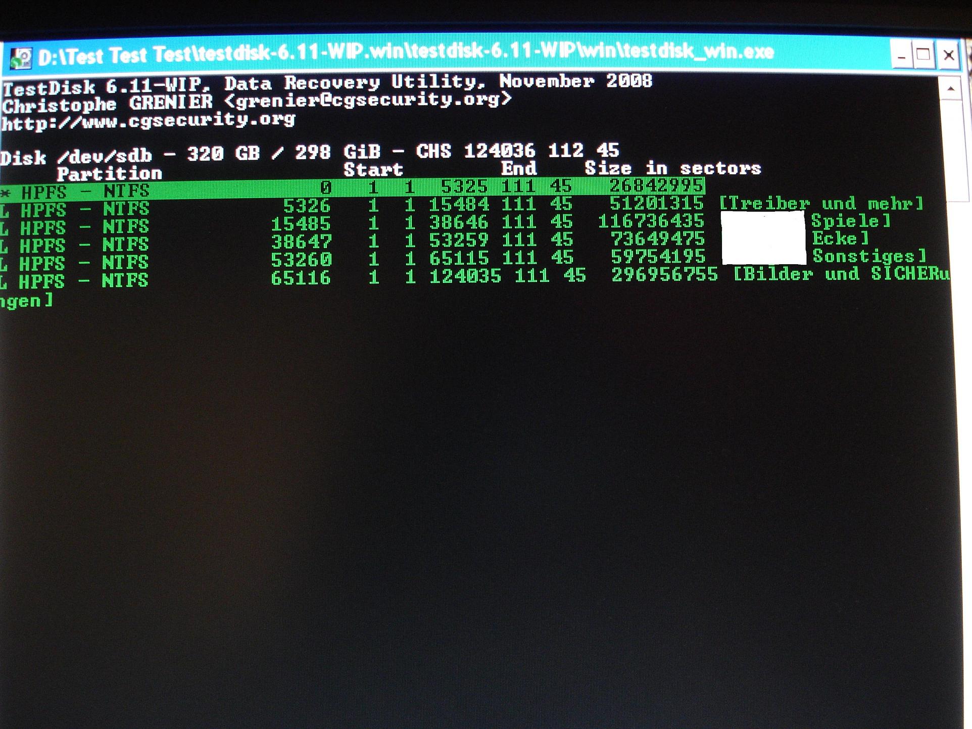

Hatte es mir mit den 16 Heads nochmal genau angeschaut,
Die hätten alle den Status wie eine primäre Partition.
Daher wäre es nur möglich 4 Partitionen wiederherzustellen.
Mache daher einfach mal nichts mit dem Menü Geometrie und stelle nur die Partitionen für Datensicherungszwecke wieder her.
Nach der Datensicherung, richte deine Festplatte mit der Windows-Datenträgerverwaltung neu ei´n und kopiere deine Datenzurück.
Gegenwärtig ist es die beste Möglichkeit von die Geometrie einfach so belassen, um an die Daten zu kommen.

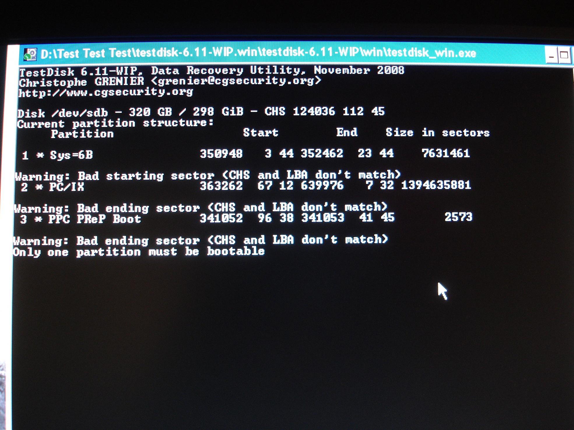

Ich gehe jetzt von der verkehrten Festplattengeometrie mit 112 Heads und 45 Sektoren aus.
Ist dieser hier;
https://www.computerbase.de/forum/attachments/dsc01-302-jpg.119656/
Bestätige dann mit Enter.
Gehe auf [Write].
Bestätige dort mit Enter, y und Ok.
Im Fall wenn bei dir ein Bootsektor defekt sein sollte, kann dort noch ein Menü Boot erscheinen.
Bestätige dann aber nur im Fall mit Backup BS.
Beende Testdisk und starte den Computer neu.
Wenn chkdsk bei Systemstart kommen will, beende chkdsk erstmal.
Geht innerhalb von 10 Sekunden durch beliebigen Tastendruck.
Überprüfe das Ergebnis und teile es mit.
Lasse ja Partitionierungstools wie Partition Magic oder generell auf den nicht-Standard-Datenträger weg, da diese Fehlermeldungen bringen könnten und Datenverlust.
Viele Grüße
Fiona

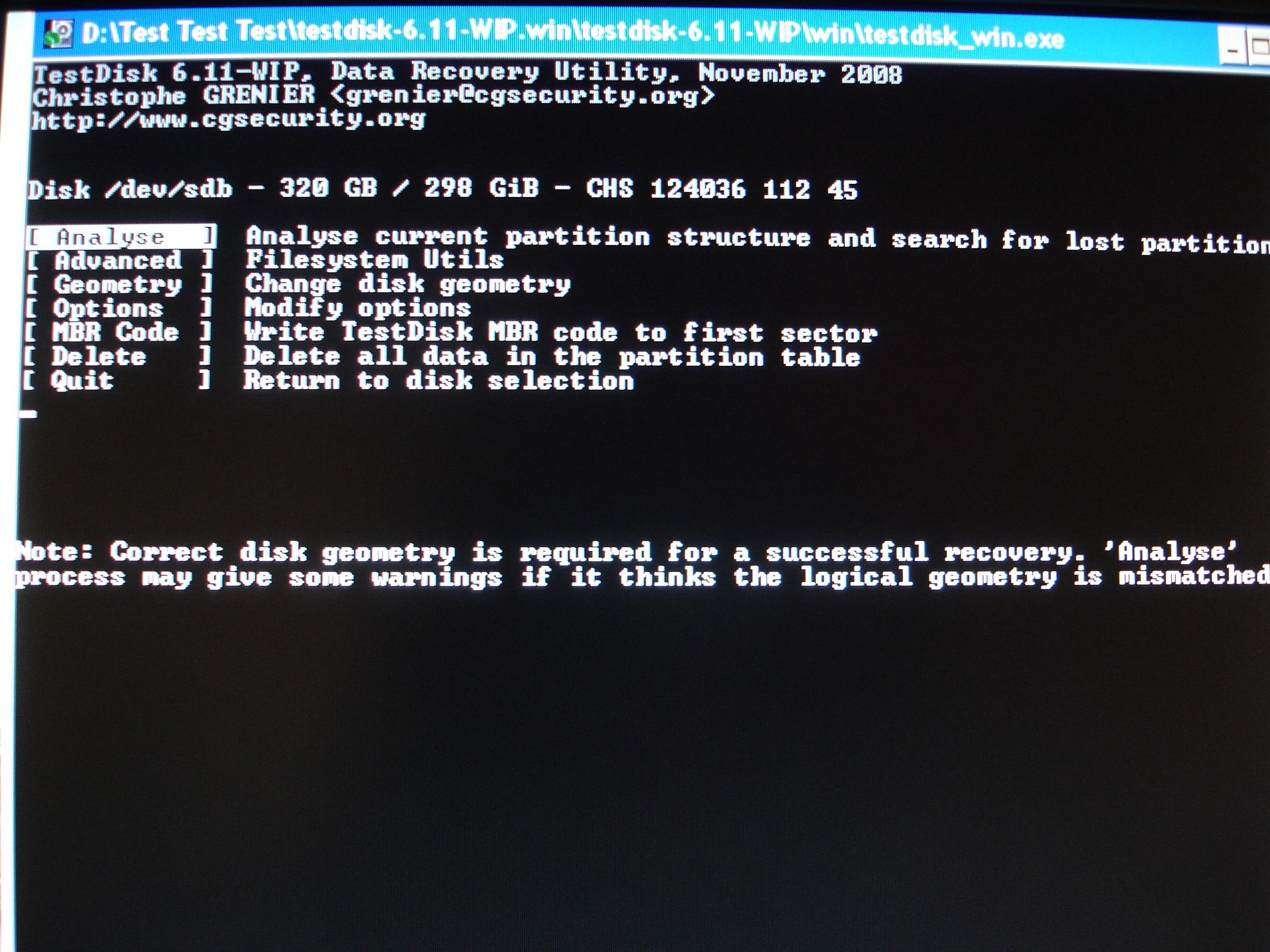

Bin jetzt bei dem beschriebenen Scenshot,- finde aber nicht write
jade
Stimmt!
None partitioned media hat kein Partitionstabelle.
Daher kannst du nichts schreiben.
Wähle ansonsten Intel aus und gebe mal im Menü Geometrie 112 Heads und 45 Sektoren ein.
Bei Partitionstabellentyp Intel sollte dann das Menü Write vorhanden sein.

Hi Fiona
Habe die erste Partion bestätigt und dann das write gehabt und bestätigt,-
DU BIST NE WUCHT!!!:):):)
Die meisten Daten sind wieder da,:p und habe sie in ein Sicherungsordner überspielt.
Hab vielen Dank für deine Mühe und die Geduld Schritt für Schritt das mit mir durchzustehen.
