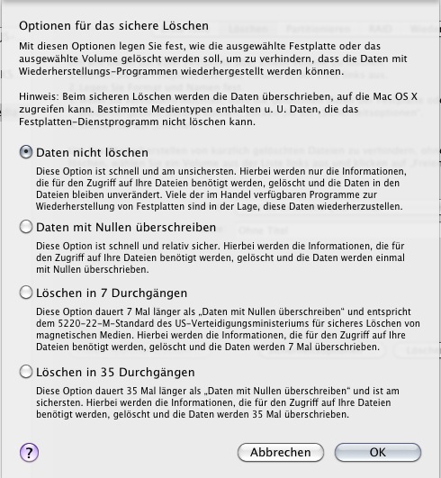

Und das "sichere Löschen" das er verwendet hat, sieht so aus, da ist wohl der Name etwas irreführend:
Ich denke also dass man da mit testdisk gute Karten hat.
