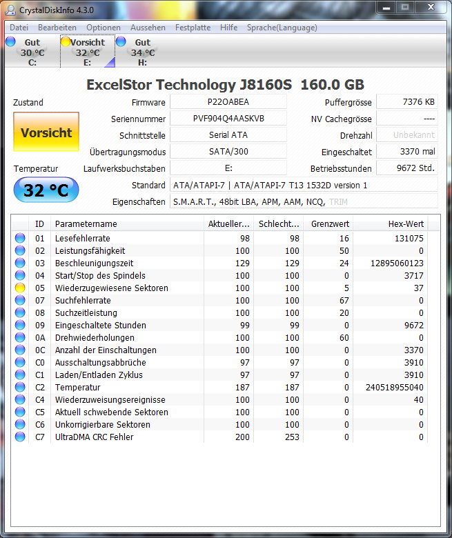

ich wollt mal wissen, ob es sich lohnt meine 160GB Festplatte noch als Spielefestplatte weiter zu nutzen, oder ob ich sie aussortieren sollte und ne neue kaufen sollte. (Muss ja keine große sein)
Hab mal nen CrystalDiskInfo Screen mit hochgeladen.
Die Sache ist auch, dass sie in den letzten 2 Monaten 3 weitere defekte Sektoren gefunden hat. Und so wie ich die Lesefehler sehe, versteckt sich schonwieder irgendwo einer.
Aber da währen ja nur Speiel drauf, von daher ist das nicht so schlimm, oder?

nach den CrystalDisk infos definitiv aussortieren, außer du willst Instabilitäten deines Rechners bei Games provozieren
wie biste überhaupt drauf gekommen nach fehlerhaften sektoren zu schauen?

Nee das mal beiseite, die Meldung heißt nur, das es zu Sektorfehlern gekommen ist. Eine Festplatte hat meist aber Reserversektorern, die diese dann den Defekten ersetzen, aber über lang oder kurz wird die Platte dahin sterben.
Als Ersatz würde die hier evtl in Frage kommen http://geizhals.de/537560 oder die http://geizhals.de/576499 sind vergleichsweise günstig und allen anscheind reicht dir der Speicher ja

ich spiel seit ewigkeiten mit einer Excelstore platte mit den gleichen Fehlern. Geht alles in Ordnung.
ich bin nicht so der "High End"-Gamer, daher mach ich mir da nichts draus. Ich habe lediglich alle wichtigen Daten von der Platte gesichert, und wenn sie crasht dann ist es immernoch so.
eigentlich sollten Festplatten aber reservesektoren haben. Schau also was passiert. ;)
Wenn du natürlich ein totaler Progamer bist und dich längere ladezeiten ggfs. stören einfach austauschen.

Naja, ich mache Lets Plays und da sind Ladezeiten schon von Bedeutung.
Aber die Festplatte hat bislang immer jeden defekten Sektor brav innerhalb eines Tages ausgetauscht.
Ich beobachte das mal weiter und sollten Fehler kommen, kauf ich ne neue.
Ich habe jetzt schon einen komischen Spielfehler bei Stalker Clear Sky, der da ist seit das Spiel auf dieser Festplatte ist. Auch schon mehrere Neuinstallationen gemacht.
Andere Spiele laufen einwandfrei.
