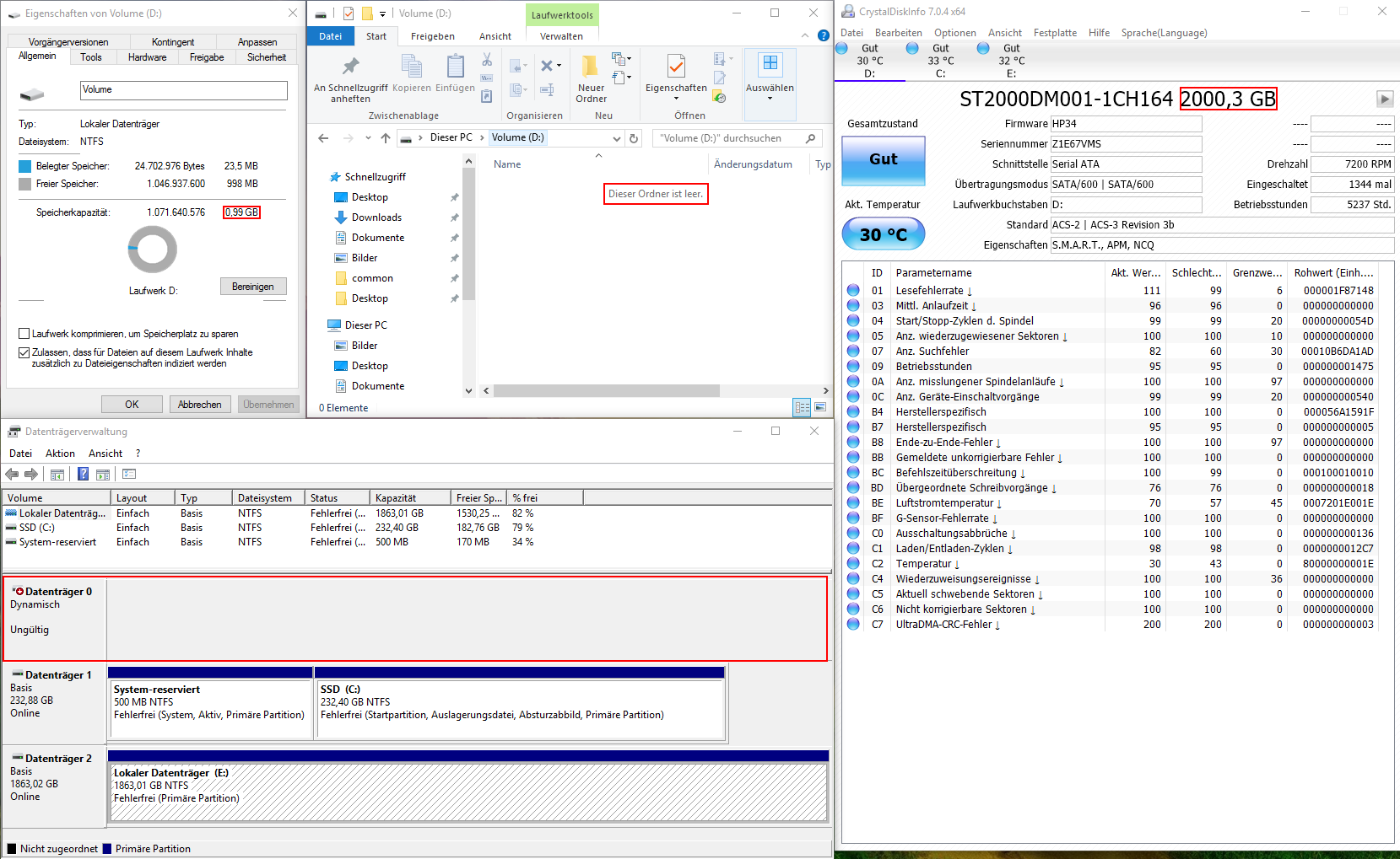

Wenn Die Platte dort noch erscheint, denn poste doch bitte mal den Screenshot von CrystalDiskInfo für die Platte mit D: drauf, ziehe aber bitte das Fenster soweit auf, dass alle Attribute und auch die Rohwerte vollständig sichtbar sind. Außerdem einen Screenshot der Datenträgerverwaltung, damit wir sehen was es mit dem Dynamisch auf sich hat.

http://i.imgur.com/vXtAs8B.png
Bis auf einen Suchfehler und ein paar High-Fly Writes ist der Zustand der Platte in Ordnung. Es könnte ggf. ein Problem mit dem Datenkabel geben, schau mal ob sich der Rohwert vom Attribut C7 ändert.
Das eigentliche Problem ist also, dass der Datenträger dynamisch und ungültig ist. Dynamische Datenträger braucht man nur für Übergreifende Volumen, so eines war vermutlich vorher eingerichtet Du hast vermutlich mal irgendwelche Partitionen zusammengeführt und nun fehlt ein Teil davon. Das ist das Risiko bei einer Neuinstallation oder wenn man mit 3rd Party Tools Dinge erzwingt die Windows nicht machen möchte, etwa Partitionen löschen die eben Teil eines Übergreifenden Volumens sind und wo 3d Party Tools dann keine Schmerzen haben dies auszuführen, während Windows sich weigert um genau solche Sachen zu verhindern. Wenn nun auch die Recovery Tools nichts finden, selbst beim Deep Search, dann sieht es schlecht aus. Ohne zu wissen wie die Datenträgerverwaltung vorher aussah, was also genau alles beim Umbau gemacht wurden, kann man auch kaum erfolgreich raten, was genau passiert ist und wo die Dateien eventuell noch zu finden sein könnten.

Ja ich habe einen nicht zugewiesenen GB (1 GB) versucht hinzuzufügen... (Mit der Datenträgerverwaltung)
Dann wurde der Balken gelb... Ich glaube es waren genau 1024 MB.... Bin mir nicht sicher...
Recovery Tools finden nichts da diese nur diese 0,99GB "durchsuchen"...
