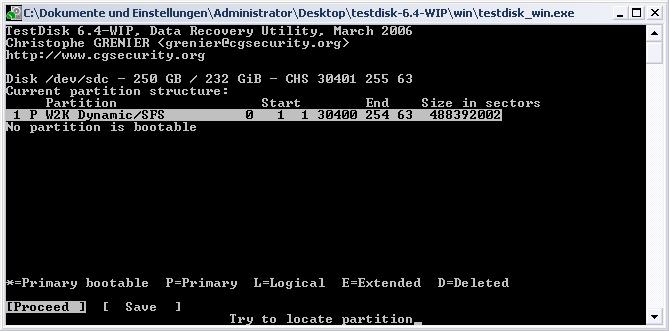

So also nach nem Rechner Crash hat es mir wohl die Partition zerschossen, jedenfalls kann ich meine Platte nicht mehr aufrufen und steht nun auf Dynamisch - war davor Basis NTSF Format.
Es sind noch jedemenge daten drauf dich ich mal mit einem Scantool erkennen konnte - somit sind die also noch drauf doch wie bekomme ich die wieder hin das sind fast 250gb und andere progs wollen es immer auf andere platten recovern - kann man nicht die platte wiederherstellen - so dass die einfach wieder geht?
Es handelt sich um eine SATA Platte....
Danke schonmal

Testdisk kann ohne Datenverlust einen dynamischen Datenträger wieder in einen Basis-Datenträger zurückkonvertieren.
Das Dateisystem muß aber in Ordnung sein.
Siehe Beispiel;
https://www.computerbase.de/forum/threads/s-ata-platte-nach-os-neuinstallation-weg.137888/
Lade dir mal Testdisk Version 6.4 beta.
Link dazu gibt es hier;
https://www.computerbase.de/forum/threads/faq-datenrettung-testdisk-anleitung.110869/#post-1793553
Starte Testdisk, wähle deine betroffene Festplatte aus und bestätige mit Enter, bestätige bei Partition Table Typ Intel, bestätige bei Analyse mit Enter und setze mir einen Screenshot.
Hier sollte die Partition noch als W2K Dynamic/SFS angezeigt werden.
Gehe auf Save und sichere mal die Konfig mit Enter.
Jetzt bist du bereits am nächsten Screen wo das dynamische Volumen bereits als Partition HPFS - NTFS (Basis-Datenträger) angezeigt wird.
Setze mir auch einen Screenshot.
Weitere Infos folgen dann.
Viele Grüße
Fiona

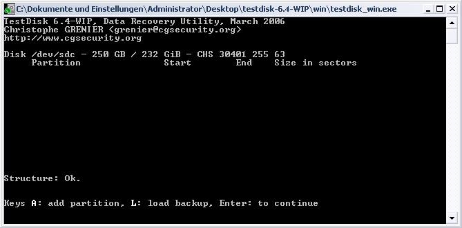

Danke schonmal - Screens im Anhang
Es wurde keine Partition gefunden.
Lasse daher mal die tiefere Suche [Search!] laufen.
Bestätige an deinem letzten Screen einfach mit Enter und gehe auf Search!.
Bestätige auch mit Enter und lasse es laufen.
Setze mir hinterher den Screenshot.
Viele Grüße
Fiona

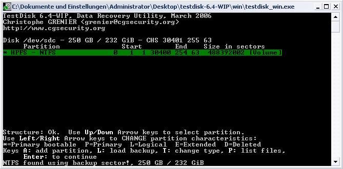

so da kommt erstmal was :p ein licht am ende des tunnels *g
Bei dir ist auch der Bootsektor (Partitionssektor) beschädigt.
Die Partition wurde daher nach der tieferen Suche anhand des backup sectors der am Ende der Partition liegt gefunden.
Drück jetzt auch mal p ob dann deine Daten angezeigt werden.
Wenn eine Fehlermeldung kommen sollte teile es mit.
Gehe dann wieder mit q drücken zu deinem letzten Screen zurück.
Bestätige dann mit Enter.
Gehe auf [Write].
Bestätige dort mit Enter, y und Ok.
Bei dir ist der Bootsektor defekt.
Daher kommt da noch ein Menü Boot.
Wenn es kommt bestätige dort nur mit [Backup BS].
Beende Testdisk und starte den Computer neu.
Wichtig!
Wenn chkdsk bei Systemstart kommen will, beende chkdsk erstmal.
Geht innerhalb von 10 Sekunden durch beliebigen Tastendruck.
Überprüfe das Ergebnis und teile es mit.
Viele Grüße
Fiona
SUUUPPPAAA DANNNGEEEEEE
Hab mich selbst am Ende durchgeschlagen nach deinem anderen Tread ich hieng immer an dem SEARCH das hab ich nie gemacht gehabt :p und dann musste ich nen neuen Bootsektor erstellen weil keiner vorhanden oder fehlerhaft war....
und nun geht es wie geil ist das :p
gott 3 tage und viele Jahre arbeit da drin gewesen und wieder alles da *g
Ich dank dir Fiona hast was gut bei mir *g
