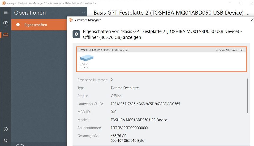

Ich habe bei einem abgebrochenen Versuch, einen Festplatten Klon zu erstellen, die Zielplatte abgeschossen.
Zum einen scheint diese (beim Anschluss per USB) nicht mehr im Explorer auf.
Also gut, per Paragons Festplatten-Manager habe ich noch jeden Datenträger wiederbelebt - doch nein, auch der stellt nur fest, was auf dem Screenshot ist:
wie man sieht, sieht man nix. Es gibt keine Option, eine Partition zu erstellen oä.
Sehe bloß, das die offline ist
Jedenfalls hänge ich die dann noch direkt in einen Rechner rein, mal sehen ...
Aber da mir das noch nie passierte, frage ich mich und euch: Was kann man da machen?
