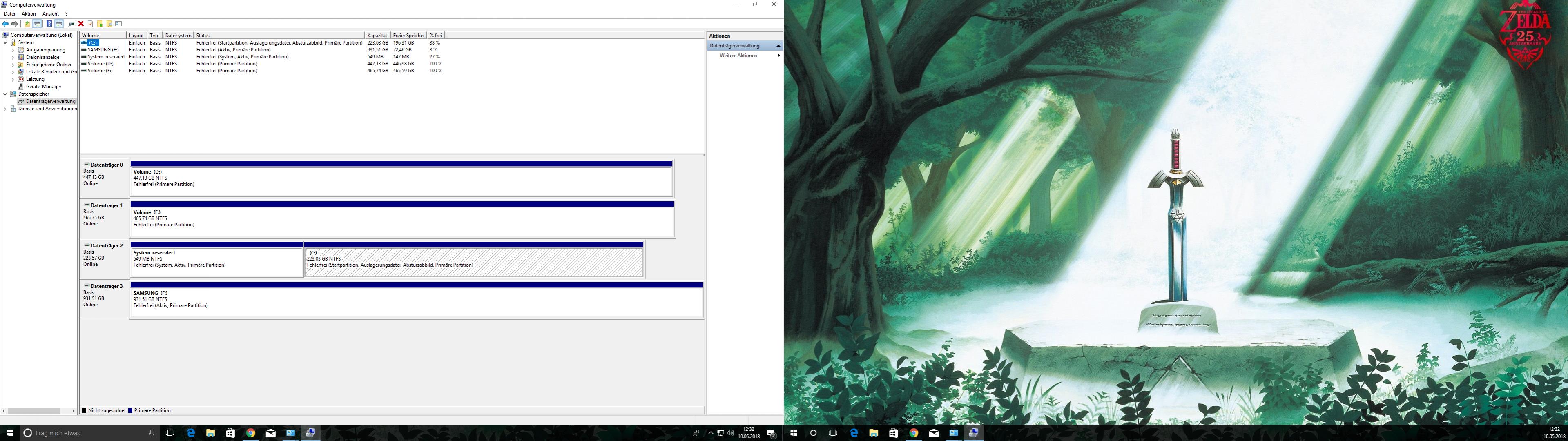

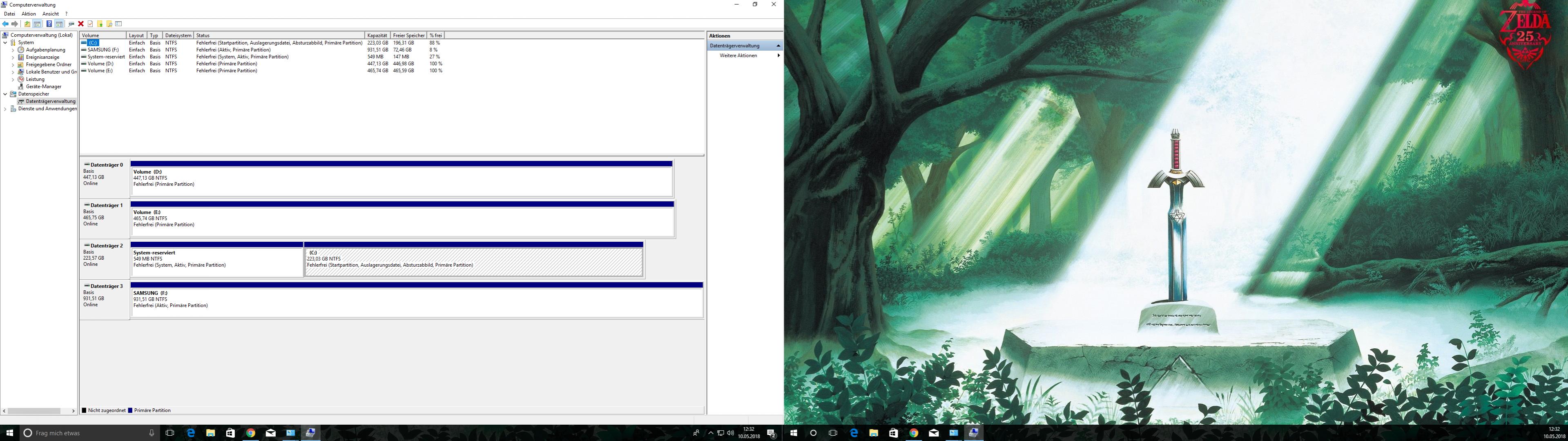

Hallo ihr Lieben habe mir ein neues Motherboard gekauft und musste win neu installieren. So jetzt zu meinem Problem ich habe 3 mal win neu installiert da der mir Windows auf die falsche platte kopierte und ich dann am ende erst auf der richtige Windows hatte jetzt ist Windows auf meiner 270gb und die System Datei auf E, Siehe Foto kann mir da irgend jemand helfen.
Wird es da irgend welche Probleme geben oder muss ich win nochmal installieren oder ist dort alles richtig davor sah es anders aus meine ich.
Deswegen steckt man auch alle anderen HDDs/SSDs ab bei der Windows neu Installation.
Am besten du Installierst nochmal neu, aber dieses mal alle anderen HDDs/SSDs abstecken und bei der Installation bei der Festplatten Auswahl unten rechts auf laufwerksoptionen erweitert klicken und alle Partitionen von der SSD löschen
Warum kommen eigentlich so wenige Leute auf die Idee bei einer kompletten Neuinstallation alle Platten außer der auf der Windows installiert werden soll mal kurz abzuklemmen? Damit erspart man sich nämlich die ganzen Probleme.
Prinzipiell sollte es keine Probleme mit deinem Setup geben. Ich selber würde,wie gesagt, alle Platten abklemmen außer der auf der Windows installiert werden soll und es nochmal richtig machen. Aber das mußt du selbst wissen ob du dir den Zeitaufwand nochmal geben willst.
ok danke das werde ich machen
doch das mach ich dauert nicht lang
Muss ich dann von dem Board die Festplatte stecken oder an der Festplatte den Strom und den Zugang
Wo du die Festplatte(n) abklemmst, ob nun am Board oder an der Platte selber, ist egal. Einmal die physische Verbindung vorübergehend gekappt reicht.
Das alte Windows war noch auf der einen Festplatte ich habe dann diese formatiert aber doch nicht so geklappt kann eine Fehlermeldung. dann habe ich die formatiert abgeklemmt und installiere noch mal neu Windows auf 10 mit Windows Partition und den Speicher
Obwohl das abklemmen der Festplatten bei einer GPT Installation nicht mehr notwendig ist,
da landet nichts mehr auf einer anderen Festplatte.
Dass da Laufwerk C: auf "Datendräger 2" gelandet ist war entweder ein Fehler beim installieren und einer falschen Auswahl.
Siehe Laufwerk "D:" auf Datenträger 0.
Da sollte eigentlich C: sein.
Oder er hat Windows im MBR auf Datendräger 2 installiert.

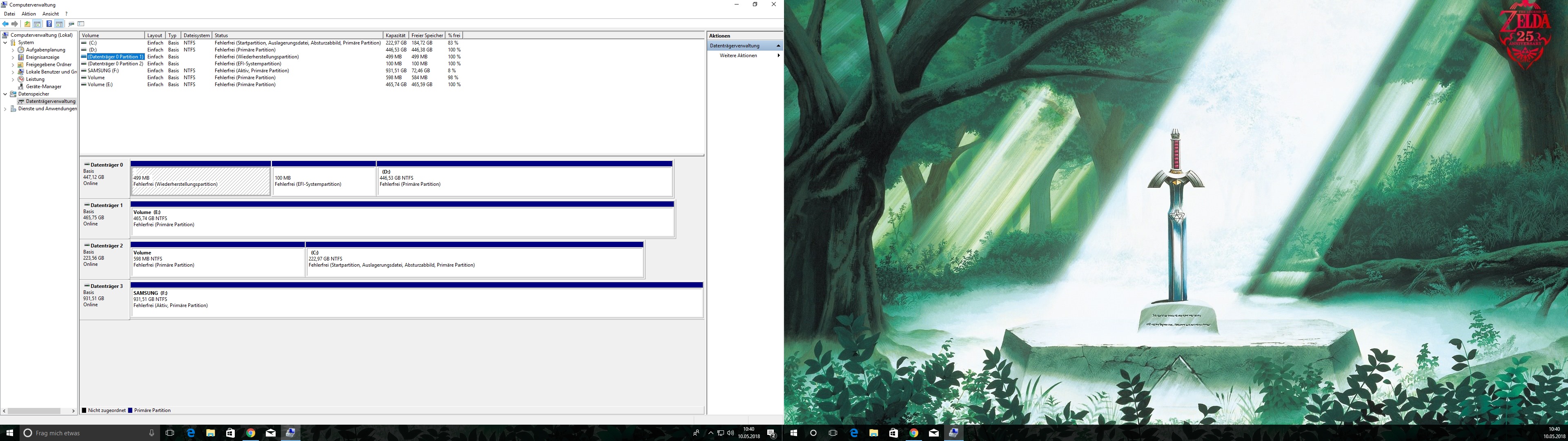

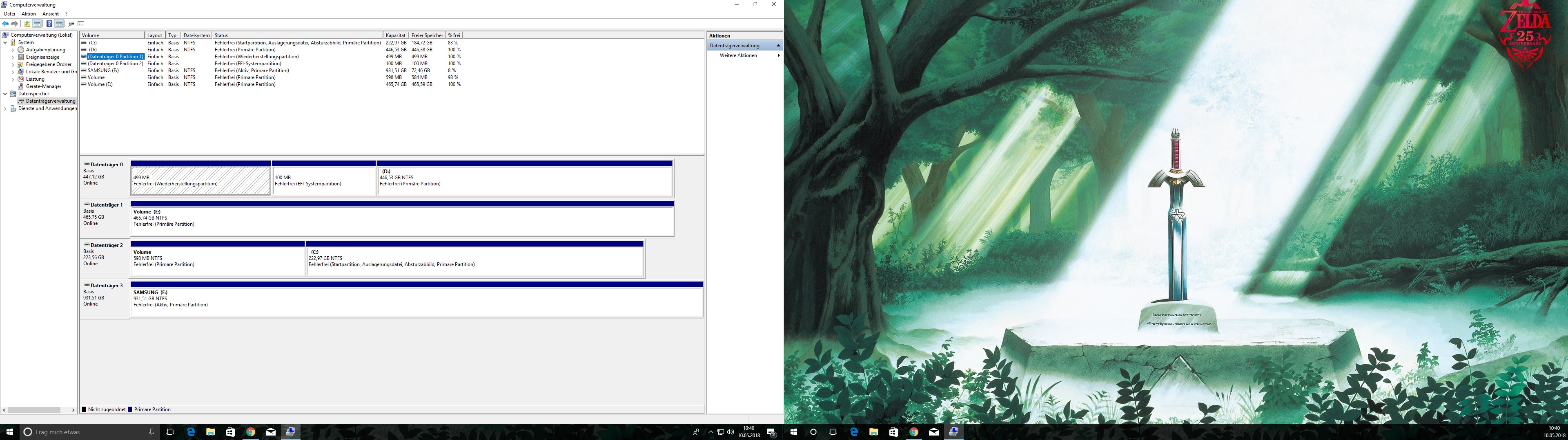

Hier jetzt stimmt alles part.jpg hatte vergessen die 2 hdd zu löschen so wollte er von beiden booten jetzt nach der Formatierung kein ding formatiert platten abgeklemmt dann auf der kleinen installiert angeklemmt und neu Partition erstellt unter Windows
