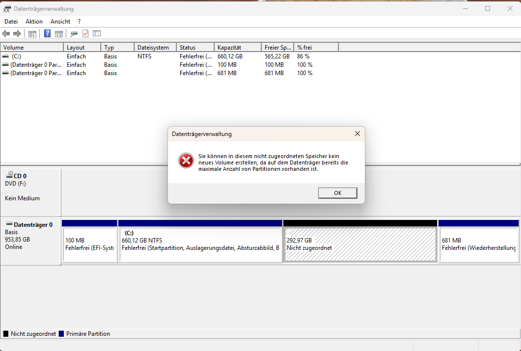

Ich möchte auf meiner 1TB Festplatte eine weitere Partition erstellen. Daher habe ich die C: Platte verkleinert.
Wenn ich dann aber die freie Partition ein Volumen erstellen möchte erhalte ich folgende Meldung:
Sie können in diesem nicht zugeordneten Speicher kein neues Volumen erstellen, da auf den Datenträger bereit die maximale Anzahl von Partitionen vorhanden sind.

Ist die Platte vlt. in MBR formatiert? Geh in der Datenträgerverwaltung mal oben auf Ansicht, Anzeige Oben, Datenträgerliste.
Wenn ich mich recht erinnere: Die vierte Partition (Wiederherstellung) muss nach links verschoben werden. (An dritter Stelle)
Dann lässt sich mit dem unpartitionierten Bereich eine neue Partition anlegen.
Edit: Was ich zuvor geschrieben habe stimmt nicht. Ich konnte problemlos eine Test-Partition in der Reihenfolge wie bei TE im Bild erstellen.

@PonJoe58
Vermutlich ein von MBR zu GPT konvertiertes System. Denn ein echter GPT Datenträger kennt keine Beschränkung auf nur vier primäre Partitionen.

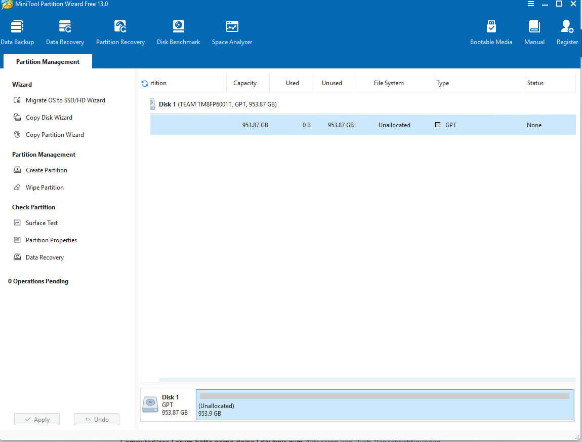

Hier ein Bild wie es im Minitool aussieht:
PonJoe58 schrieb:
Laut Screenshot = Nein, denn sie hat eine EFI Partition.
MBR hat nichts mit EFI zu tun.
Wie oben schon erwähnt einfach zu GTP umwandeln dann gibts das 4 Partitionen Problem nicht mehr.

Hier scheint einiges schief zu sein. Die Meldung deutet auf MBR hin, also kann das, was Windows als EFI-Systempartition bezeichnet, eigentlich keine solche sein.
Der Screenshot von dem Partition Wizard zeigt eine leere SSD.
Ich würde alles platt machen und Windows frisch neu installieren.
haiflosse schrieb:
Windows 11 war bereits auf dem Computer installiert.
Und deshalb erst recht. Ich würde keinem System trauen, das jemand anderes auf meinem Computer installiert hat.
