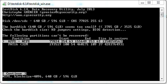

Testdisk sagt mir folgendes: Testdisc1.JPG

Du muß einen Deep Scan der Platte durchführen.
Leider kann es sein, daß die Dateistrukturen komplett zerstört wurden. Dann können die Dateien nicht wiederhergestellt werden.
