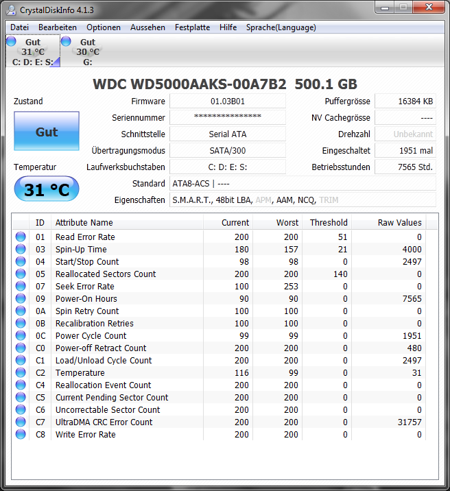

Da ich CrystalDiskInfo sowieso nutze habe ich den entsprechenden screenshot angehängt
Ach du Schande, 31.757 CRC Fehler, hier den Sitz des Kabel überprüfen, ist es fest erneuern.
Alle Sektoren sind übrigens in Ordnung.

@Silicium
Also die Platte sieht laut den Smart-Werten noch recht gesund aus. Die Platte hat auch keine defekten Sektoren. Einzig der Ultra DMA CRC Error Count sticht hervor. Es sind also Übertragungsfehler aufgetreten. Die können z.B. durch ein defektes oder nicht richtig sitzendes Datenkabel verursacht werden. Allerdings wird dieser Zähler nicht zurückgesetzt und die Übertragungsfehler können schon eine ganze Zeit zurückliegen und nicht mehr aktuell sein. Beobachte bitte den Raw Value diese Attributes eine Zeit lang. Steigt er an, ist höchstwahrscheinlich das Kabel defekt und du solltest es austauschen.
Da stellt sich dann doch die Frage, woher denn die Bootabrüche und Freezes kommen sollen, wenn die CRC Fehler alt währen.
@Inzersdorfer
Richtig, aber der Current und der Worst Wert sind bei 200, was normalerweise bedeutet, dass die gezählten Übertragungsfehler schon länger zurückliegen. Es muss ja nicht tatsächlich die Festplatte oder die Verkabelung sein.
Smart Werte in Ordnung = Festplatte in Ordnung ?
Ein defektes Kabel hatte ich tatsächlich mal irgendwann, ich werde den Wert mal im Auge behalten. Irgendwas muss die Fehler ja verursachen und an Windows kann es eigentlich nicht liegen da ich meine Systempartition erst kürzlich auf einen "sauberen" Stand zurückgeschrieben habe.

Auch wahr, allerdings seltsam, das der Worst ebenfalls 200 zeigt.
Richtig. Deswegen nehme ich an, dass die Übertagungsfehler nicht aktuell sind, da der Worst Wert ebenso wie Current nach einer gewissen fehlerfreien Phase wieder zurückgesetzt werden. Silicium hat nun geschrieben, dass er schon mal ein defektes Kabel hatte. Diese Übertragungsfehler können durchaus daher rühren.

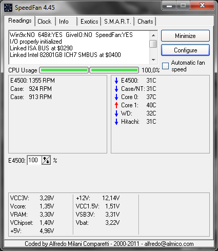

Es kann durchaus auch eine andere Komponente ausgestiegen sein. Neben dem RAM kann es auch das Mainboard sein oder zumindest einzelne Ports. Deshalb solltest du auch mal den SATA-Port wechseln und schauen, ob es dann besser läuft. Auch das Netzteil würde ich nicht ausschließen. Kontrolliere doch mal die Spannungswerte beispielsweise mit HWMonitor.
Ich werde das Sata-Kabel und den Port zur Sicherheit wechseln sobald der Memtest durch ist.
Spannungswerte sehen gut aus.
