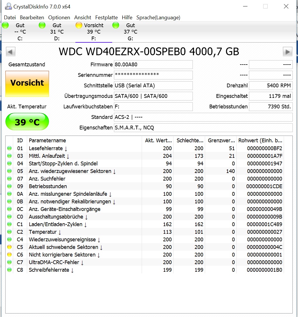

habe heute das Update eingespielt. Jetzt ist aber einer meiner Platten extrem langsam. Bestfalls 0,3MByte/s oft genug sogar im Byte Bereich und alles dauert immer ewig. Sogar den Explorer hat es schön öfters mit in den Tod gerissen. Zuerst hatte ich den Verdacht das das Update eventuell was am Sata Treiber zerhauen hat ( ist die einzige HDD im PC neben 2 SSDs ) leider behebt der Umbau der HDD in ein externes USB Gehäuse das Problem leider nicht.
Crystaldisk sagt zwar Vorsicht aber das sind "nur" 1 nicht korrigierbarer Fehler und paar schwebende Sektoren. Daran kann es ja eigentlich nicht liegen das die ganze Platte blockiert. Natürlich mal wieder 1 Tag vorm Urlaub ...

Poste doch bitte mal den Screenshot von CrystalDiskInfo für die Platte, ziehe aber bitte das Fenster soweit auf, dass alle Attribute und auch die Rohwerte vollständig sichtbar sind.
76 schwebende Sektoren sind nicht so wenige und dazu gibt es auch Lese- und Schreibfehler, da könnte schon die Ursache der Probleme liegen. Wenn es nun so plötzlich auftrifft, besteht der Verdacht die Platte könnte runtergefallen oder einen härteren Schlag bekommen haben. Dann wäre sie vermutlich bald ganz hin. In dem Fall sollte man die Platte nicht mehr benutzten und ich würde erstmal einmal Ersatz beschaffen, da die Zeit ja knapp ist.

Keine Ahnung was passiert ist, aber mit dem SATA Treiber kann es nichts zu tun haben, da die Platte ja über USB angeschlossen ist. Um an die Daten zu kommen, kann man entweder versuchen sie normal zu kopieren, wenn es nur wenige sind die einem wichtig sind und von denen es kein Backup gibt (von seinen wichtigen Daten hat man immer ein Backup zu haben!!) oder man klont mit ddrescue und retten dann von dort auf eine dritte Platte. Aber das solltest Du dann nach dem Urlaub in Angriff nehmen.

Wenn Dir die Daten auf der Platte wichtig sind, solltest Du sie nicht weiter benutzen und nach dem Urlaub dann eine weitere leere 4TB Platte zum Klonen mit ddrescue anschaffen. Vorher lasse aber noch einmal in einer cmd.exe folgenden Befehl genau so ausführen:

Wenn Du die wichtigen Daten noch so runterkopiert bekommst und die Zahl der schwebenden Sektoren dabei nicht durch die Decke geht, dann würde ich das so versuchen. Für das Klonen mit ddrescue brauchst Du nämlich neben einem (Live-) Linux wie Knoppix auch noch eine leere Platte mit mindestens der gleichen Kapazität als Ziellaufwerk und dann noch mal die nötige freie Kapazität um die Daten bei der Rettung dorthin kopieren zu können, denn beim Retten stellt man nie die Daten vor Ort wieder her, sondern rettet immer indem man sie auf eine andere Platte kopiert.
