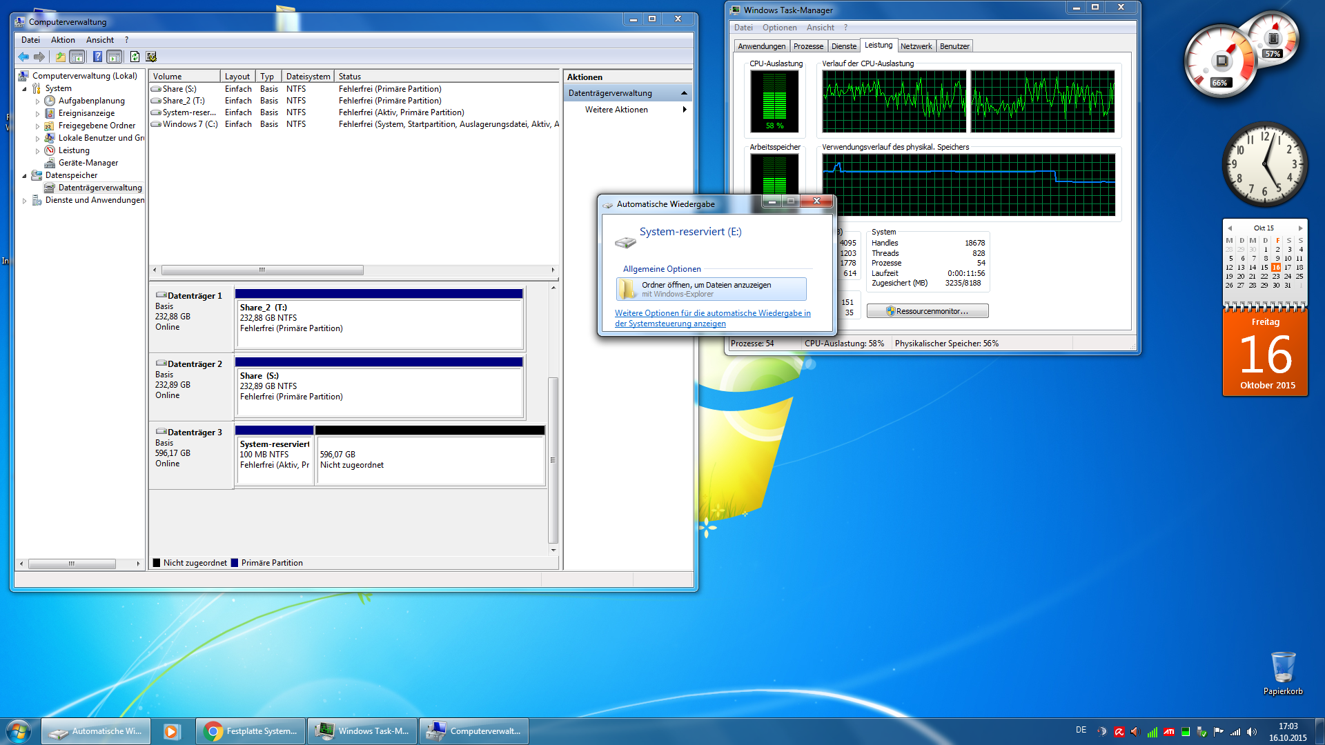

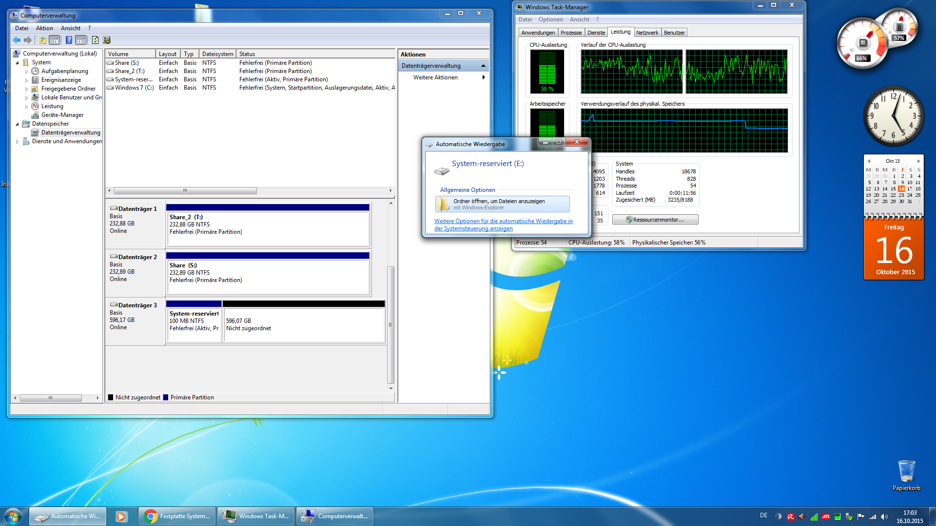

Die Festplatte wird erkannt, erscheint vollständig in der Datenträgerverwaltung mit 100Mb Systemreserviert und dem Rest nicht zugeordnet.
Es gibt dann auch eine Partition mit Systemreserviert.
Aber nach 30sek koppelt sich die HDD von selber ab, die Formatierung schlägt fehl.
Nach 10sek ist sie wieder da, erscheint aber nirgendswo. Das geht dann immer so weiter.

Ich sehe ja kurz in der Datenträgerverwaltung und kann alles normal machen, starte ich die zuordnung, passiert nichts. Und i-wann ist die HDD aus (Fehlermeldung: Datei nicht vorhanden oder so), und geht wieder nach 10sek an, dann wird sie aber nicht mehr gefunden.
Egal ob eSata/USB oder Fest eingebaut.
Hab schon am Laptop und an einem anderem PC versucht.
Danke
​Gruß

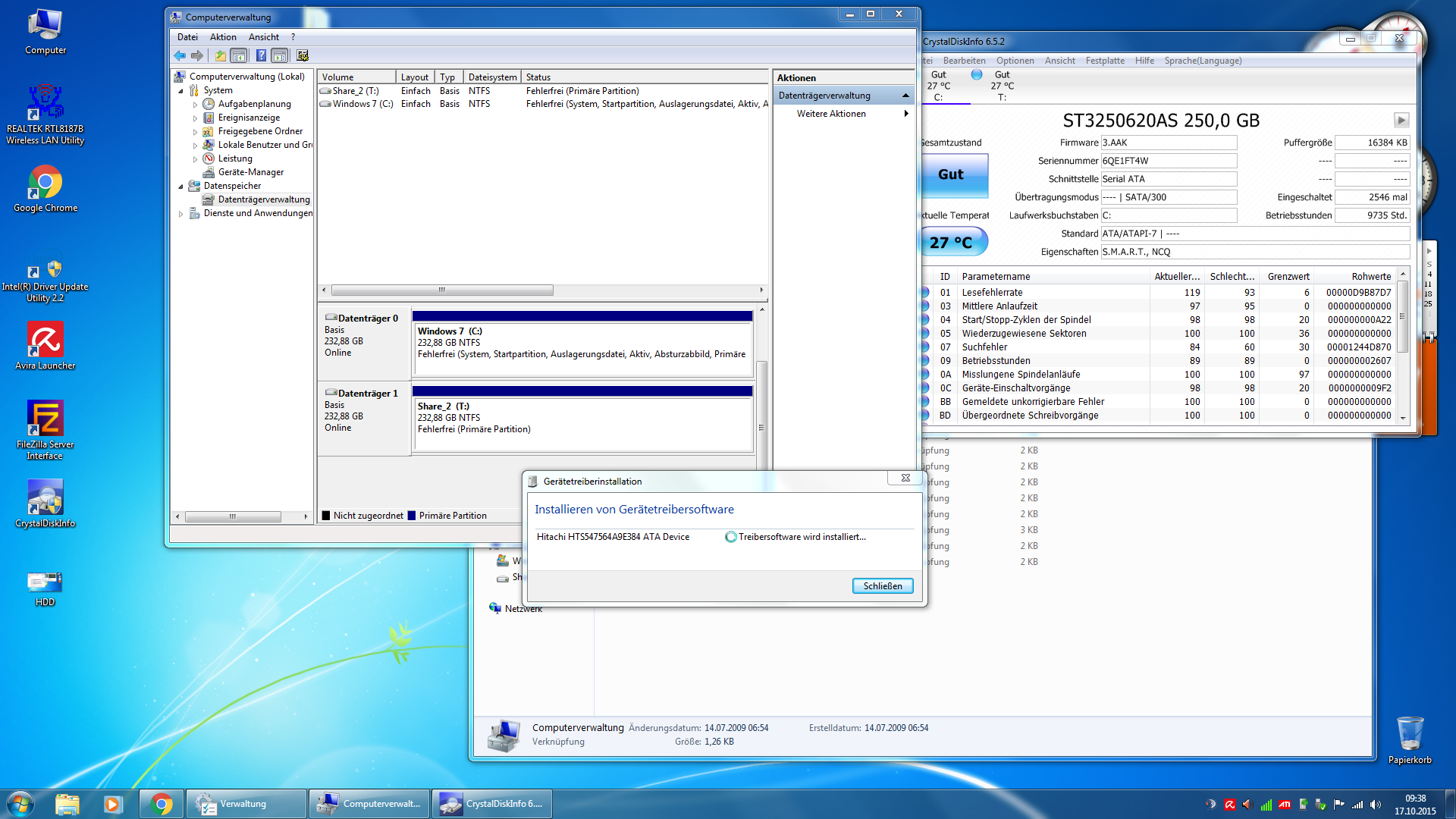

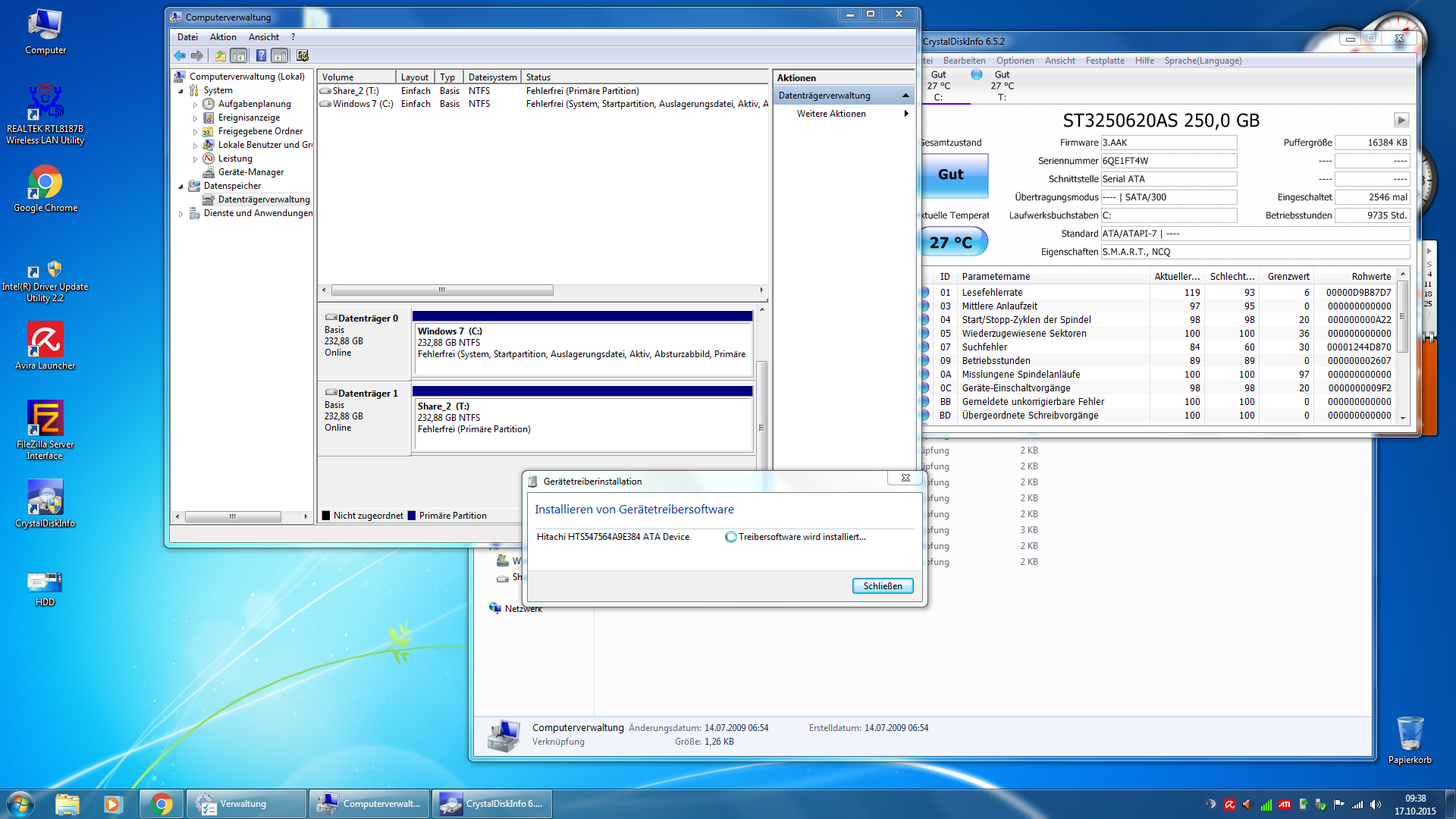

Hab aber gerade im Windows 7 über das P5W DH Deluxe via SATA eingesteckt.

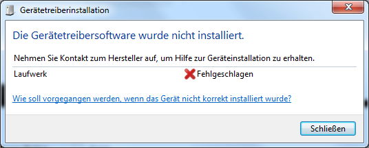

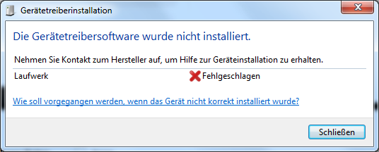

Wird erkannt aber Treiber installiert sich nicht.
Obwohl alle anderen HDD´s sofort erkannt werden, im Geräte Manager fehlt ja auch keine Treiber.
Was mich wundert ist, das die ja mal lief in dem PC, bis ich eine 250Gb beigebaut habe und neugestartet habe.
ich glaube die ist hin warum auch immer :(
Danke
Gruß
