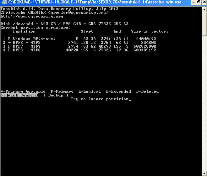

Wir hatten vor ein paarTagen wiederholten Stromausfall. Da sich dabei blöderweise der PC immer an und ausgeschaltet hat ist bei Windows etwas schief gegangen. Windows kann nicht mehr gestartet werden und meine Versuche Windows zu einem früheren Stand wiederherzustellen oder Windowsrepair zu benutzen haben nichts gebracht. Als ich mit einer setup-CD weitere repair Versuche starten wollte, wurd emir gesagt auf der Partition seien keine Daten mehr. Das konnte meiner Ansicht nicht sein. Also hab ich mich ein bisschen schlau gemacht und bin auf diese Seite gekommen wo schon öfters Testdisk erwähnt wurde um die Probleme zu erörtern. Leider sagt mir das was ich gefunden hab nicht viel, außer (zum Glück) das die Daten noch vorhanden sind. Ich führe zurzeit einen Scan mit Recuva durch um alle Daten notfalls woanders abspeichern zu können. Am besten wäre es jedoch wenn ich das bootproblem von windows reparieren könnte und alle Daten erhalten bleiben und ich nicht Windows neu installieren muss.
Hier ist der Screenshot von der Analyse von Testdisk.

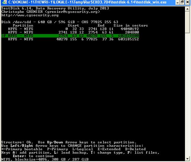

Hier ist der Screenshot nach dem Quick Search mit der markierten Partition. Als ich p gedrückt hab wurden die Daten angezeigt.

Nachdem du deine Daten gesichert hast, setzt du in deinem 2. Bild (nach dem Quick-Search) die Partitionstypen so, wie sie im ersten Bild zu sehen sind, also
P
P
P
Dann bestätigst du mit "Enter" und gehst auf [write]. Dann wird die Partitionstabelle neu geschrieben.
Das werde ich mal versuchen. Bin noch nicht ganz fertig mit der Datensicherung, aber bald. Können andere Daten dabei beschädigt werden oder warum erst nach der Datensicherung?
Ja, bei Änderungen an der Partitionstabelle/Boot Sektor kann Datenverlust auftreten.
/edit: Kannst du auf allen 4 Partitionen die Dateien sehen, wenn du "p" drückst?
Ja, kann auf allen Partitionen die Dateien sehen.

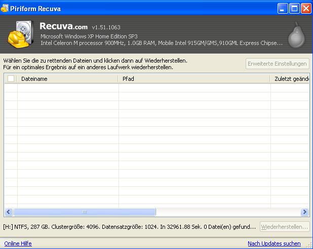

EDIT: Hab leider gerade mit der Datensicherung noch Probleme. Der Scan von Recuva ist jetzt endlich fertig. Doch er zeigt mir keine Dateien an die ich retten oder wiederherstellen kann.
Jetzt weiß ich auch gerade nciht weiter. Kann mir noch irgendwer sagen wie ich meine Dateien retten kann?
