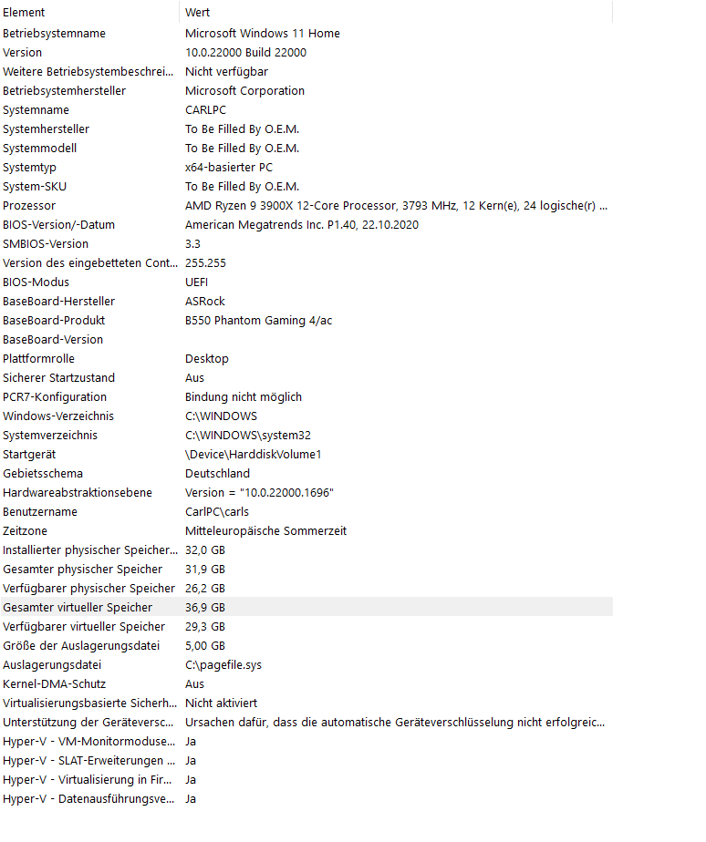

Ich hoffe das kann euch helfen. Die Festplatte ist gerade wieder nicht drin, ich starte neu, dann kann ich die Infos dazu auch zeigen

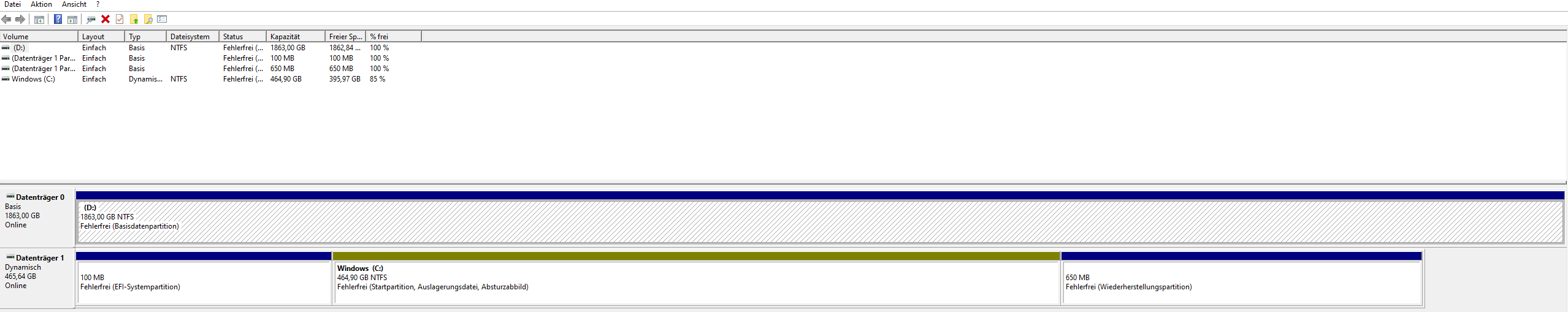

Steht halt nichts zu deiner "Festplatte" drin, wir wissen nichtmal ob SSD oder HDD und ob SATA oder M2 Anschluss.

Hier noch die Festplatte wenn sie angezeigt wird

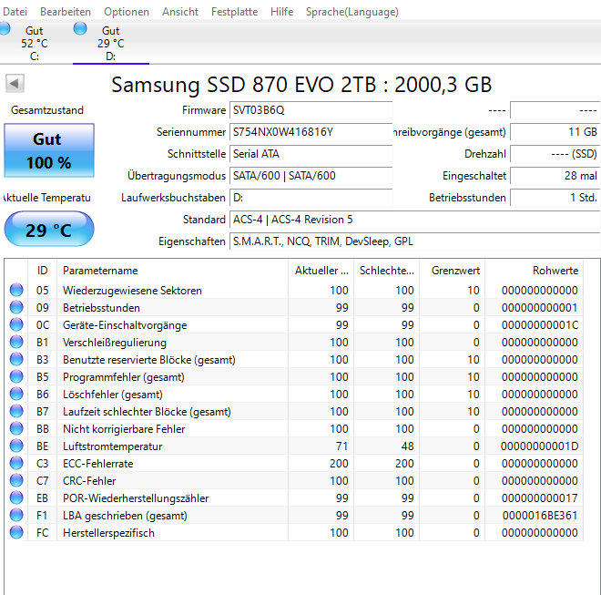

Smart Werte auslesen mit Crystal Disk Info und posten.
Hoffe damit kannst du etwas anfangen

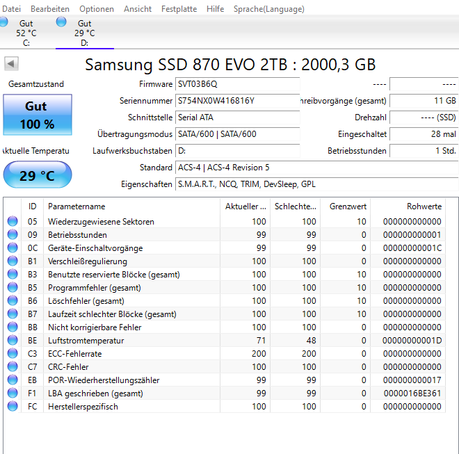

Also, das ist eine SSD per SATA Kabel angeschlossen, keine Festplatte. Gut.
Fehler hat sie keine aufgezeichnet. Wurde aber in 1 Stunde 28x eingeschaltet.
Eigentlich ist es wahrscheinlich ganz einfach, Kabel locker oder defekt. Entweder Strom oder SATA. Musst du halt tauschen/prüfen. SATA Kabel ein neues nehmen und vom Netzteil ein anderes Stromkabel nehmen, wirst ja noch eins frei haben.
