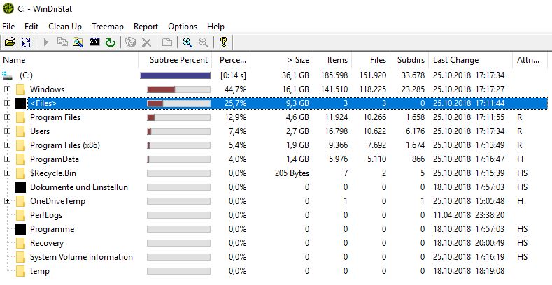

ich habe aktuell ein Problem mit einer M2 SSD (Samsung 970 Evo 500GB).
Die Platte läuft als "Hauptplatte" im System. Das System ist erst eine Woche alt und frisch aufgesetzt. Es ist praktisch "nichts" installiert.
Aktuell zeigt mir die Festplatte an, wenn ich auf Rechtsklick -> Einstellungen prüfe, es wären 175GB belegt.
Dies scheint nicht nur viel, dies ist auch viel. WinDirStat hilft mir leider gar nicht, denn laut dem Programm sind auf der Festplatte stolze 36,1GB belegt.
Hat einer von euch ne Idee, was hier los sein könnte?
Alle Ordner ab "Dokumente und Einstellungen" haben keine Größe bzw Unterverzeichnisse. Ist das Tool mit Admin Rechten getartet?

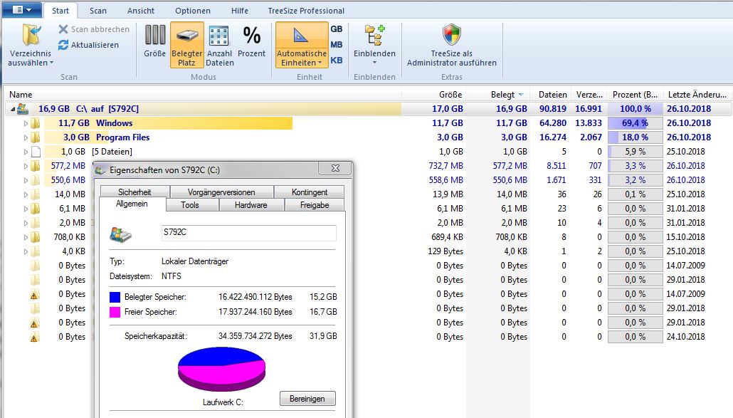

Laut Treesize sind wohl 16,9 GB belegt, aber Windows hat nur 15,2 belegt, also sind da 1,7 GB wohl übrig. Vielleicht ist es der Speicher der woanders fehlt ;)
Smily schrieb:
Ich traue dem alten Programm immer noch nicht. TreeSize nehmen, eventuell als Admin ausführen, siehe Button im Bild Post #13.
Nicht nur "eventuell"! Ohne Adminrechte kannst das fast vergessen. Gleiches gilt natürlich für WinDirStat. Würde aber trotzdem eher TreeSize Free empfehlen, da es wesentlich schneller ist bei mir.

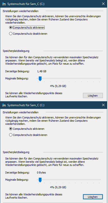

Vergesst bitte nicht das Ihr auch die versteckten Ordner und Systemdateien mit anzeigen lassen solltet, deshalb auch zusätzlich das Tool als "Administrator" ausführen lassen. Gerade diese Daten belegen bei Windows gerne mal einige GB die von den Tools nicht angezeigt werden. Dann noch mal die Grösse vom Papierkorb und die Systemwiederherstellungspunkte auf der Platte begrenzen auf z.B. 5 - 10% der Plattengrösse. Und ab und zu auch mal die Schattenkopien und Wiederherstellungspunkte löschen lassen, der Ordner in Windows/Assembly hat in den Unterordnern auch noch einige Tempordner, diese sollte man auch mal leeren lassen. Dann mal die Datenträgerbereinigung laufen lassen um Platz zu schaffen.
