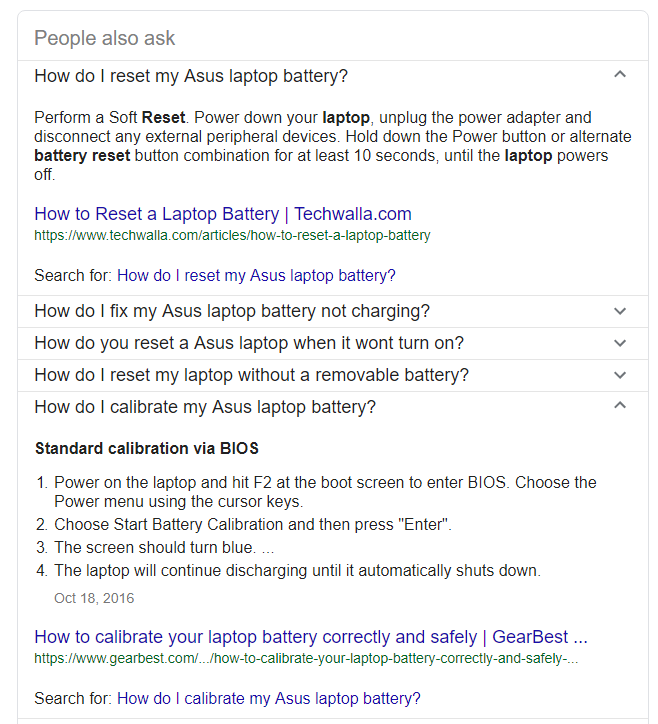

Entweder Akku(-Anzeige) mal kalibrieren - wenn das bei deinem Asus geht - oder den Akku hat das Zeitliche gesegnet.

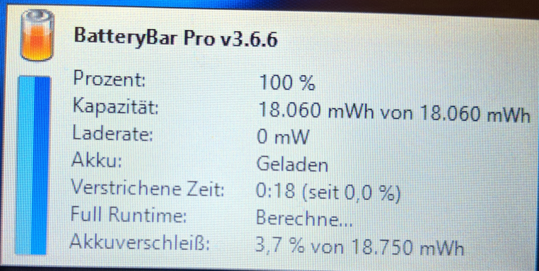

Auf deinem Screenshot zeigt batterybar eine maximale Kapazität von 18Wh an, laut einer schnelle google suche sollte dein laptop aber 38Wh haben.
Daher tendiere ich auch auch dazu:
Der Akku ist sehr wahrscheinlich fehlerhaft oder defekt
