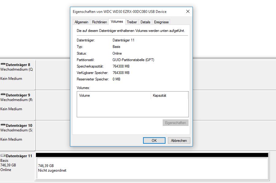

Meine Festplatte von Western Digital (WD30EZRX - WD30EZRX-00DC0B0) verfügt über 3TB Kapazität.
Jedoch gestern Abend nach einem Neustart war die Partition mit den 3TB weg incl. aller Daten.
Wann ich jetzt in der Datenträgerverwaltung nachschaue hat die Festplatte 746,52GB (egal ob MBR- oder GPT-Partitionstabelle).
Was ich schon Probiert habe alle Partitionen löschen, über diskpart einen clear auf der Festplatte durchführen, mit GPartet die Partitionstabelle umstellen incl. Formatieren usw.

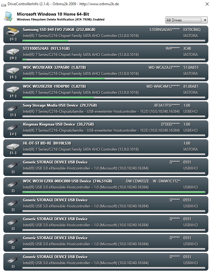

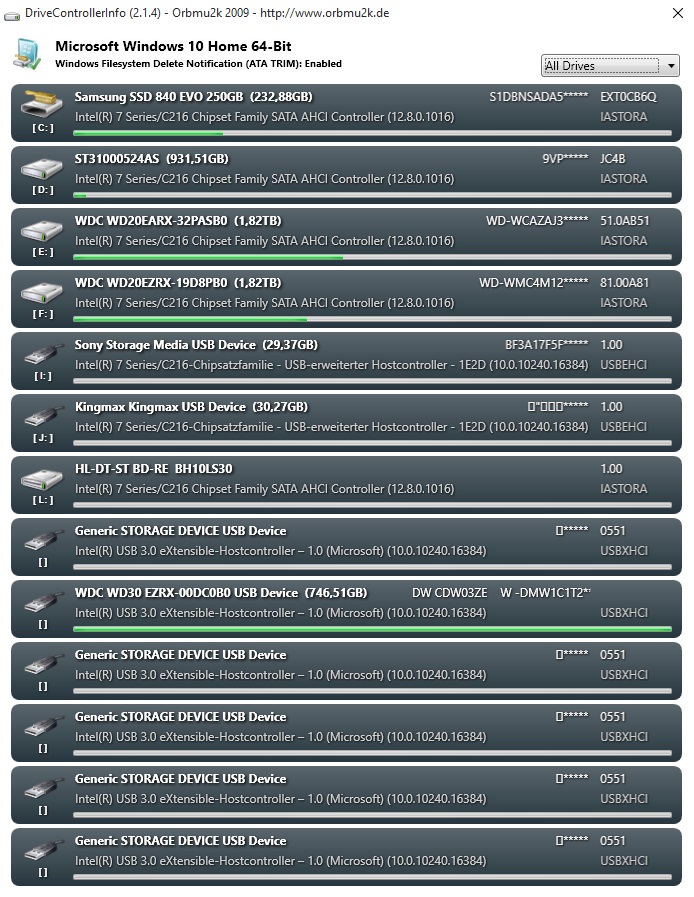

Guten Tag HDScratcher.
Rückgabe von "DriveControllerInfo"

Zum Thema Linux auch bei Gpartet werden nur die 7xx GB angezeigt statt 3 TB es liegt bei mir nicht am Windows.
Die alle anderen Festplatten werden ja ohne Probleme erkannt (Siehe Bild DriveControllerInfo).
Ist die Festplatte per USB angeschlossen? (Sieht für mich so aus)
Dann ist nicht der SATA-Treiber das Problem, sondern höchstwahrscheinlich der USB-SATA-Bridge-Chip (das USB-Gehäuse) das Problem.
Der verbaute Chip kann dann in Hardware nur 32 Bit adressieren.
Daher das gleiche Problem auch unter Linux.
Da die Ursache dann in Hardware ist, einzige Lösung: anderes USB-Gehäuse/USB-SATA-Adapter benutzen, der mit "großen" Festplatten kompatibel ist.

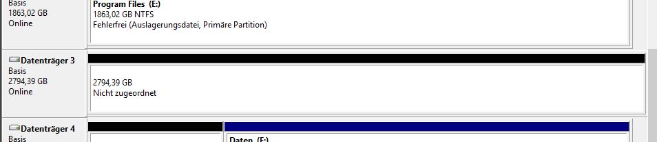

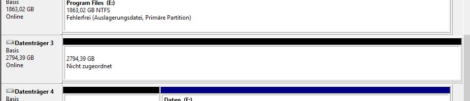

habe die Festplatte nun nochmals intern verbaut damit ich dir ein Screenshot schicken kann jedoch hatte wohl eine Aktion wo ich über USB ausgeführt hatte einen Erfolg gebracht jetzt sind die 3TB wieder verfügbar...
Vermute das dies erfolgreich war:
