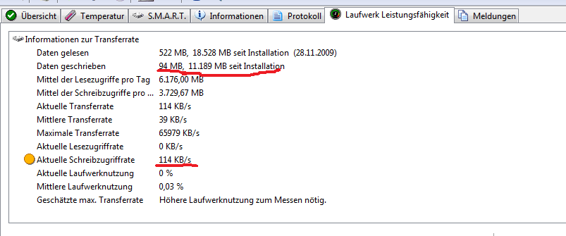

... nimm mal "Hard disk sentinel". Das Programm zeigt dir Datenmenge an, die auf deine Platte geschrieben werden.
