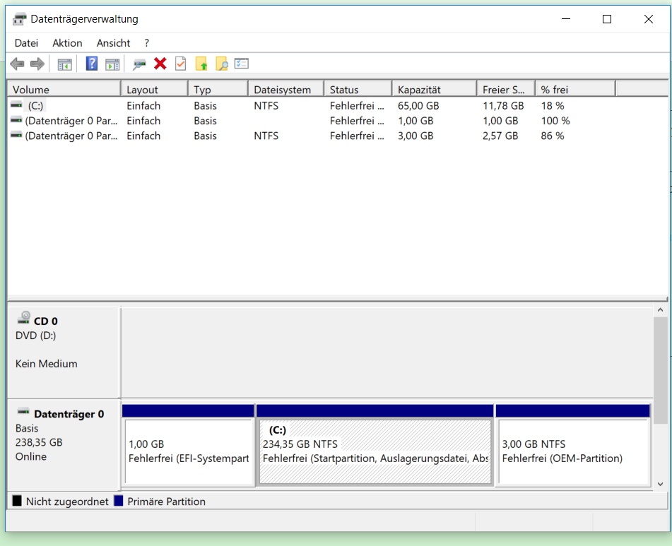

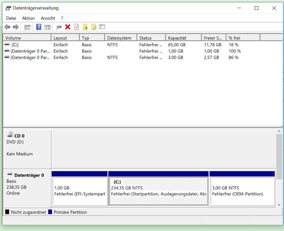

ein etwas seltsames Problem ist bei einem Kollegen aufgetreten.
Sein Volume C wird nur mit 65GB Kapazität angezeigt.
In der Datenträgerverwaltung sind aber ca. 235 GB zugeteilt.
Woher kommt der Unterschied bzw. wo sind die 170 GB hin, so dass sie nicht ordnungsgemäß angezeigt werden?
Eventuell als Datenträgerkontigent auf andere "Nutzer" beschränkt? (Wäre dann ja über kontingent ab zu schalten)
Wisst ihr vielleicht was das genau ist und wie es dann zu beheben ist?
Als letzte Lösung würde ich ne Neuinstallation vornehmen lassen, und dort dann C neu Partitionieren und formatieren. Allerspätestens dann müsste es ja gehen. Nur eben soll dies die letzte der Möglichkeiten sein.
Wäre für gute Vorschläge dankbar.

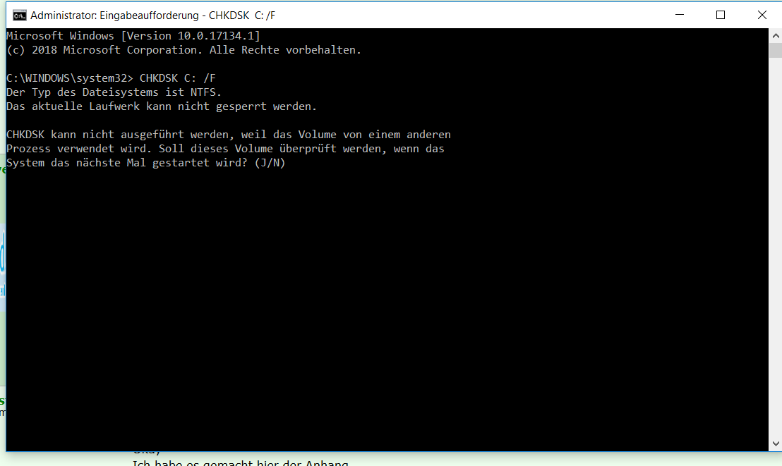

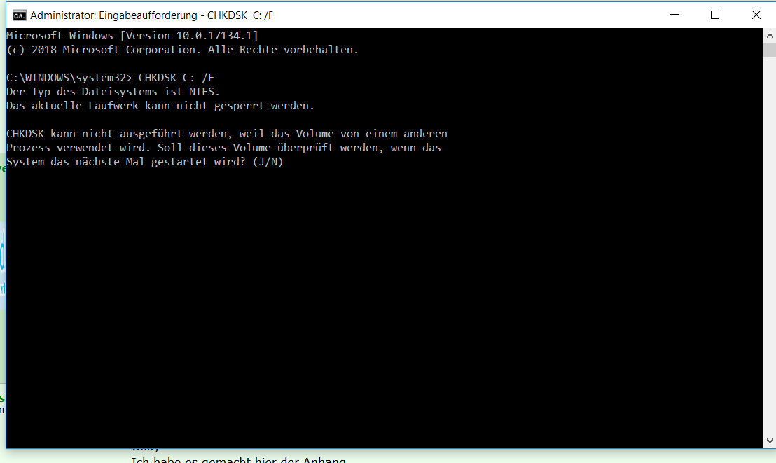

Chkdsk C: /F
ja hat er. Ich lass ihn grad das normale Windowstool zu Fehlerprüfung probieren sowie sonst nochmal chkdsk mit /X /R noch dran.

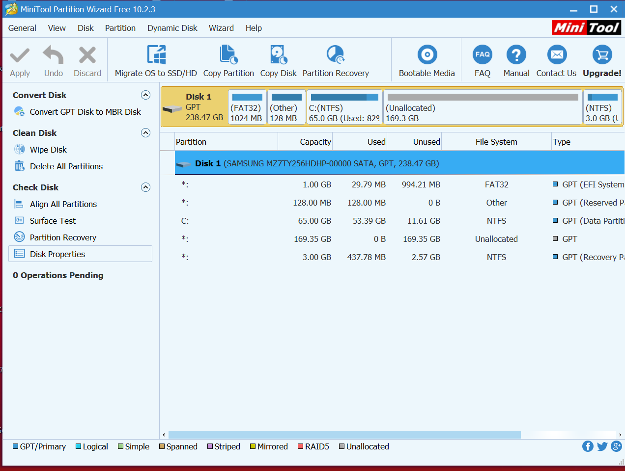

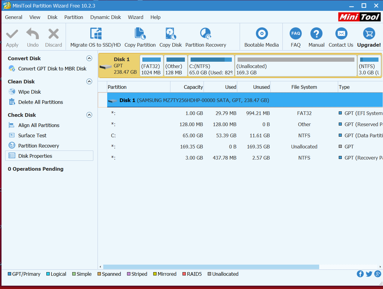

Den Partition Wizard können wir danach mal noch probieren bzw. schauen was der anzeigt.
Edit: der CHKDSK lässt sich trotzdem nicht durchführen.
Nein das passiert nicht.
Ich lass ihn grad mal Prüfen ob es mit Extend im Partition Wizard geht den Speicher zu zu weisen.
Ist also doch Unallocated.
Bzw. mal Move/resize versuchen ob da der Speicher zuweisbar ist.
Genau, ich würde das Laufwerk mal mit PW erweitern.
Er erkennt ja das nur 65GB C: zugewiesen sind.
